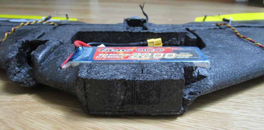

Balanserade upp vingen med allt på rätt ställe, men med en flat 3S LiIon 3120mAh-ack istället.
Och CG kommer inte vara ett problem, typ.
Detta om jag tar bort främre feta kolfiberstången och karvar ner allt som sticker ut och fyller igen.

Så där, nu har jag strippat Caipirinhan på allt.
Har även tagit bort främre kolifberstaven, den va ju tung!
Vingen kommer bli betydligt lättare än tidigare så den behöver inte vara sanslöst styv längre.
Blir nog att göra förbättringar/förändringar i en viss ordning.
Hitec HS-65MG-servona stack upp för mycket, de ska sänkas ned (tror det var dom servona).
Nuvarande stag från servo-ok till roderhorn flexar för mycket, måste fundera ut nåt här.
Ska se över "gångjärnen", viktigt att roder inte glappar när man FPV-flyger.
Motorfästet var för långt bak så motorn hamnade för långt ut, så motorfästet flyttas fram lite så motor och fäste inte blir så mycket i vägen för vinden. Det flyttar fram vikten lite också.
Tog även bort GoPro-fästet för jag kommer inte använda denna vinge för GoPro/FullHD-filmning mer, dessutom stör GoPro's rätt mycket.
Så det blir att få en lätt FPV-kamera mitt i nosen istället för på sidan (har en 15 grams FatShark 600TVL som jag tror får duga, annars blir det uppgradering).
Core och Dual-BEC hamnar där de hamnar.
Kablage kommer lödas och undvika att dra samma kablage fram och tillbaks.
Blir nog 3S LiIon 3120 mAh och byta motor samt ESC som matchar. Är ju lättare placera acken nu när kolfiberstaven är borta.
Nån lätt propeller också.
RC-mottagaren placeras så roll-CG blir perfekt.
Tänkte inte använda blyvikter.
Målet är att få vingen helt platt/slät.

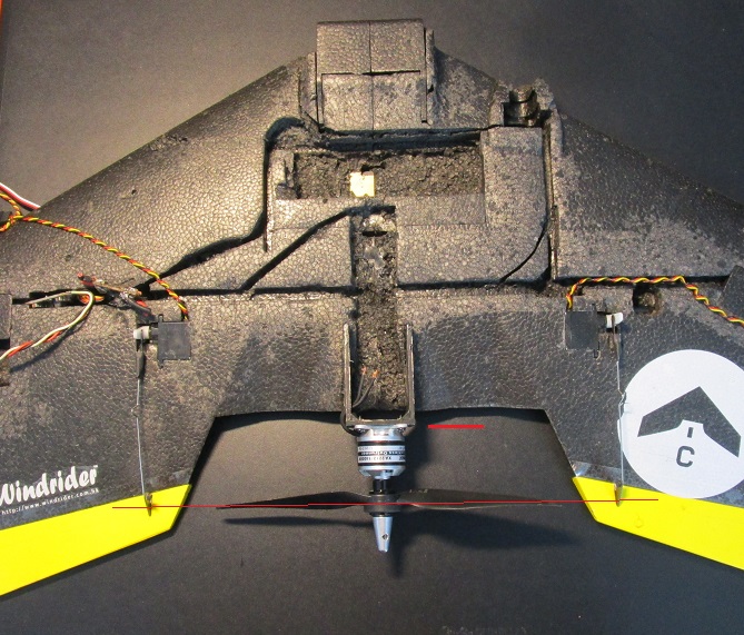

Servona är nu på plats, slätt längs med ytan. :mrgreen:

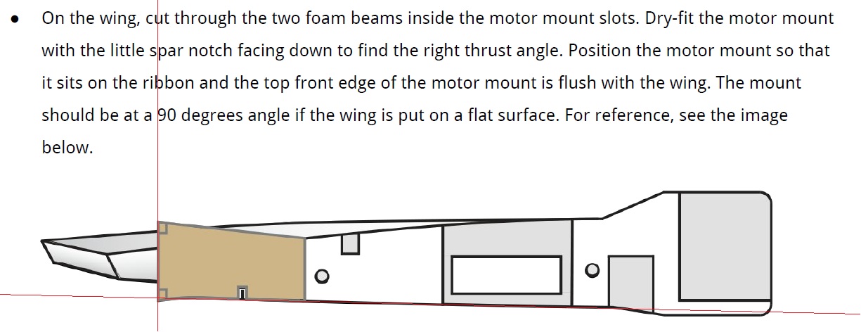

Hur ska man tänka med motorvinkeln på en vinge? Man brukar alltid ha en liten uppvinkel (stigvinkel) på bägge roder, 4mm på denna Caipirinha. Och motorn är också vinklad enligt manualen (minns inte hur nu). Påverkar placeringen av motor något? Dvs längre fram, längre bak? Tänkte montera motorfästet längre fram härnäst så att motorn inte sticker ut så långt bak.
Och hurudan dragkraft jämfört med totalvikt ska man ha för bra men inte överdrivna krafter? Förhållande 1:1 eller annorlunda? Jag är mer van att tänka på långsamflygande och sånt, men här vill jag förstås ha en motor som passar bra till hela segmentet. En EPP/EPO-vinge har ju normalt en max-hastighet där man når en tröskel där det bara drar mer och mer ström utan att det händer något, detta är maxhastigheten. Och så finns en lägsta hastighet där vingen stallar. Det är däremellan man vill kunna flyga. Dvs med bibehållen låg gas utan att vingen stallar, men att det inte är allt för hög hastighet över stall-hastigheten. Detta så man kan glida runt på låg strömåtgång och få lång flygtid. Sen vill man ju kunna ge max gas så nära maxhastighet det går utan att det börjar dra en massa ström helt i onödan. Men man vill ju ha tillräckligt så man kan stiga rakt upp och komma upp på höjd om man vill. För klen setup här så kommer bli varm och stighastigheten sjunker konstant tills motor får nåt fel eller att strömmen helt enkelt inte räcker till mer. För det måste man ju ha mer än 1:1-förhållande (dragkraft:vikt), annars måste man leva på momentet från planflykt i fullgas och "slunga" upp vingen uppåt.

Med motorvinkel vet jag inte riktigt :)
Min är placerad så den pekar rakt bakåt :)
Däremot läste jag något att avståndet mellan mellan plan och propeller påverkar effektiviteten hos propellern.
Ökat avstånd ger renare luft till propeller och mindre oljud.
Minskat avstånd ger mer turbulent luft som skapar ineffektivitet och mer ljud :)

Jag får köra på motorvinkeln i manualen, de har nog testat fram den. Se bild nedan.
Om man tror att vingkordan är vinkelrätt mot alla vertikala streck så ska motorn vara 0 grader.
Men om vingen hänger lite ner där bak när man flyger så blir motorn att peka neråt bakåt lite.
Det du läste om renare luft mm, var det med skjutande propeller?
Ska ta en bild sen och se... jag har ju inte bestämt motor än så jag får nog vänta med motorfästet.
Vissa motorer är platta (korta) och andra är långa, så propellern hamnar på olika ställen.

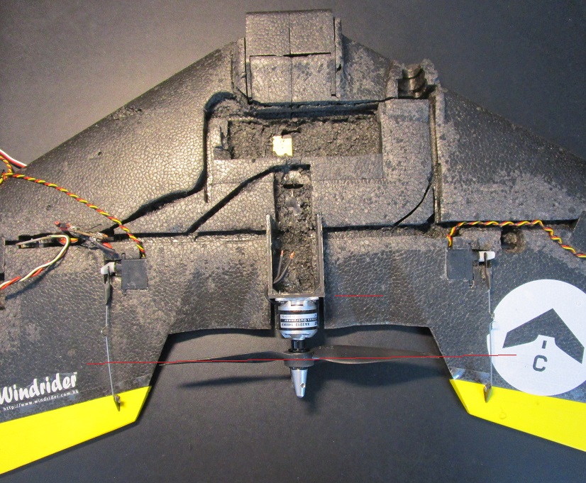

Motorn är fast på motorbocken, men sen kom mina förändrings/förbättrings/försämrings-idéer fram (?).
Vad påverkas beroende på var man placerar propellercentrum?
Ena bilden är original (den med motorn längre bak).
1. Vad händer om man placerar motorn ÄNNU längre bak?
Den andra bilden är med motorn längre fram.
2. Vad händer om man placerar motorn ÄNNU längre fram?
3. Eller mellan nånstans.
4. Hur vet man vad som är mest ultimata placeringen?
Ljudet påverkas högst antagligen.
Viktplaceringen påverkar förstås, i alla fall vad gäller hävstångseffekten, totala vikten spelar ingen roll.
Och sen vad gäller "thrust-point" jämfört med CG, vad händer där?
Propellerspetsarna kommer nära EPO't förstås, men på bilden så är motorn ovanpå och inte på rätt höjd så det ser närmare ut än vad det är.
Annat att tänka på vid flytt av propellercentrum?

Förändringarna fortsätter...
Enda jag hittat om flytt av propellercentrum är att det påverkar effekten och ljudet.
Men för att jag ska få rätt CG med setupen jag tänkt så blev jag tvungen flytta fram motorn lite grand ändå.
Med tanke på att spinnern är gjord så att propellern ändå kommer rätt så långt bak så gör det inget.
Placerat ut grejerna och CG kommer bli rätt fint på slutet.
Så detta blir lite omkonstruktion av TBS Caipirinha för att få till en FPV-vinge utan en 97 grams GoPro Hero HD 1 som den är gjord för.
Servona var fast sedan tidigare, motorbocken modifierad och fast (vinkel enligt manualen fortfarande).
Tagit hål för acken och fyllt på med EPO som fanns löst sedan tidigare.
FPV-kameran blir på vingens högra sida, behöver ju inte vara mitt i.
ESCen kommer bli den som jag kommer justera CG med framåt-bakåt.
Osäker på var jag ska ha RC-mottagaren och VTX, men tror bägge blir bakom acken för att få in all vikt framför CG och mer mot mitten.
Vingarna kommer bli rätt så släta, bara servoarmarna som sticker ut.
Är en del "EPO-fyllnad" kvar.

EPO klart!
Eftersom jag flyttat om ALLT utom servona... så blev det ju en massa hål och kanaler överallt som behövde tejpas över eller fyllas.
Jag fyllde med överbliven EPO från samma flyg. :lol: Lite pyssel, men det blev bra och vingen är nu stabil vilket den inte var förut
med alla håligheter. Vingarna är klara, återstår lite småputs på nosen för att få den rundare. Den är nästan hälften plattare i mitten
än tidigare. Det var en GoPro som stack upp i nosen förut plus skyddet runt om. Men måste få hem SMA-90-graders-adaptern så
jag kan göra denna klar och täcka över kanalen mellan VTX och motor samt få till ett lock till elektroniken och fäste för acken.
Andra vinghalvan ser likadan ut. Ytan på vingen ser råddig ut, men den är slät, lite koll på limma och skära med skalpell har jag nog.
