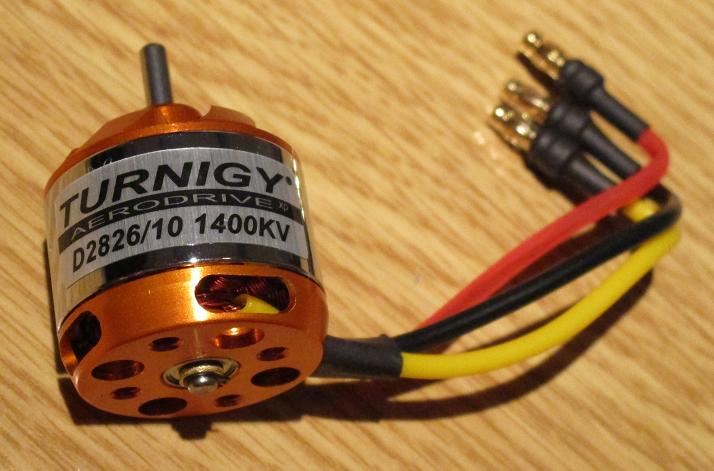

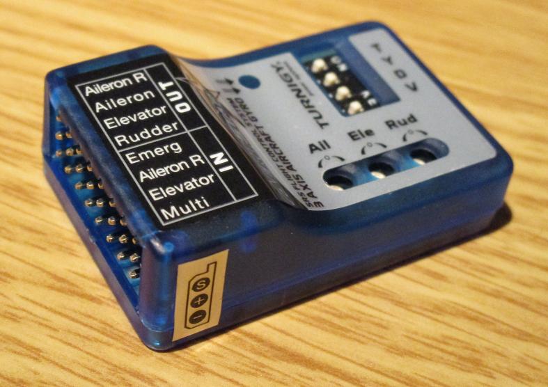

Setupen nu idag är:
- TBS Caipirinha
- Bormatec (Xetronic) 40A ESC med BEC för drivning av RC och gyro
- Turnigy AeroDrive D2826/10 1400KV 205W 3S
- APC 8x4" EP-propeller
- 2 st Hitec HS-65MG för skev
- Futaba R517FS 2.4GHz FASST 7-kanals RC-mottagare
- ImmersionRC 600mW 5.8GHz videosändare med ImmersionRC Spironet Black antenn
- Turnigy AeroStar SRS Flight Control System 3 Axis Aircraft Gyro
- TBS 25A Current & Voltage-sensor (hoppas den håller för nya setupen... motorn "borde" bara dra 18A)
- TBS Core med OSD och Dual UBEC (+5 och +12V) samt filter, allt i ett
- GensAce 3S 2200 30C LiPo
- FatShark 600TVL FPV-kamera som klarar skymning bättre än GoPro'n.
- GoPro Hero Full HD-kamera (som nu kommer filma bättre kvalitet eftersom jag inte behöver köra live-feed mer).
- Buzzer till mottagare
Jag har lättat Caipirinhan lite också, hittade lite bly... men den väger mer pga större motor (dubbelt större) och ESC samt gyro (11 gram).
Kanske slutar med att jag måste ha större ack för att fixa CG. Får se senare... Ska balansera och väga.
Gamla motorn:
TBS Caipirinha 2000 kV 12N14P 23.5g 10A@10V 2-3S Max 13A 144W.
Som jag körde på 2S, dvs betydligt mindre än 144W och 7,4Vx2000 = 14800 rpm max.
Jag körde slut på denna motor med 3S för motorn pallade inte fullgas i 5 minuter... 3S = 11,1x2000 = 22200 rpm max.
Så det kanske gick fortare med förra setupen, men ... den höll inte.
Nya motorn:
Turnigy AeroDrive 1400 KV D2826/10 60g (med fäste och spinner) 18A 205W 3S 205W och 11,1x1400 = 15540 rpm max.
Inte jättemycket snabbare än 2S skulle man tro, men mer kraft, får se hur det blir. Kanske blir en annan motor ändå senare.
Fanns inte så mycket att välja mellan. Antingen var motorerna 1000KV eller så var de för tunga. !?
Bästa motorn hade varit en Scorpion 1650KV, lite värre, men den kostade 6 ggr mer och fanns ingenstans i lager.
