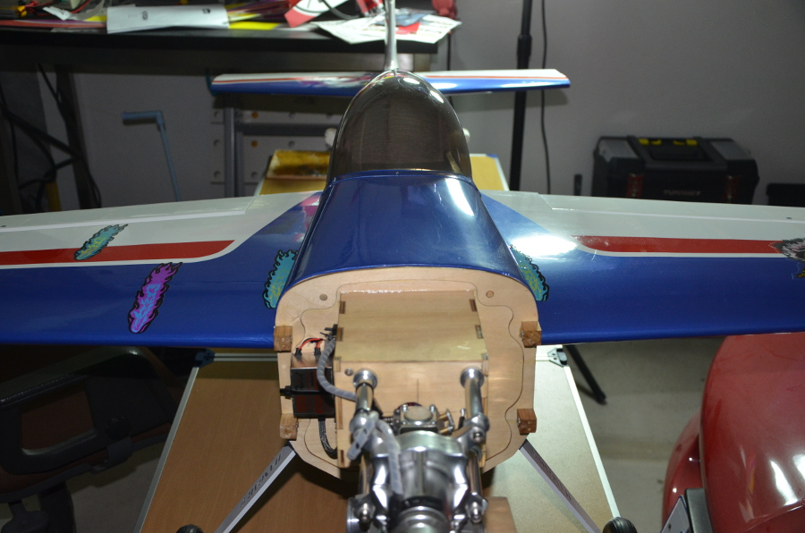

Inte hänt så mycket i dag men canopyn är på plats.

Motorkåpan ska lagas för den är sprucken och kanske slipas och målas.
Plockar ner flyget från byggbordet ett tag så man får plats för nästa flyg.

Motor och servon på plats! Det kan inte vara mycket kvar på detta flyg? Var det ett 50cc flyg? Jag tyckte det var mindre när jag hade det.
 Post subject: Re: Hangar 9 Extra 260 27% (1/4)
PostPosted: Wed 12 Sep 2018, 00:41
Posts: 16660
Ska vara ett 50cc flyg men håller med dig att flyget inte riktigt når upp till den storleken.
