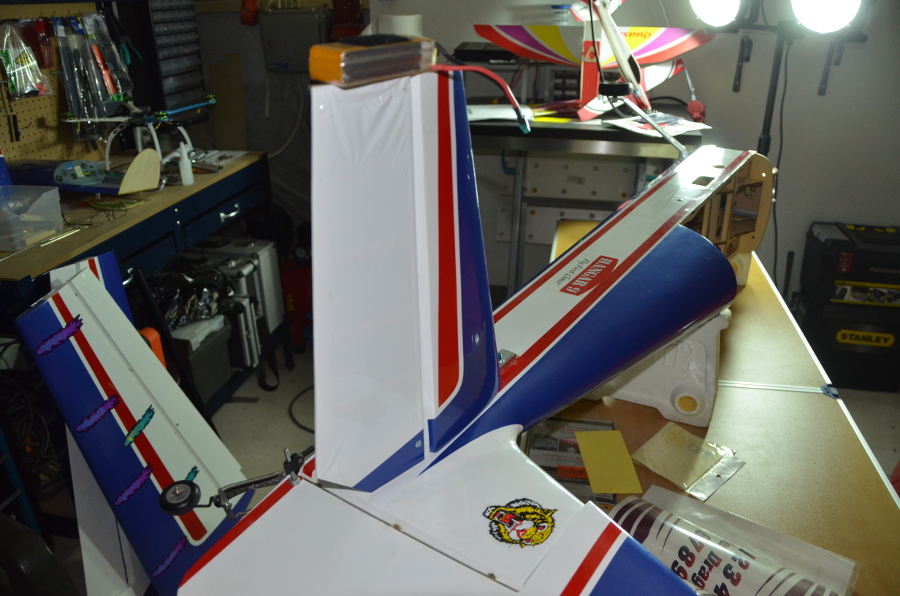

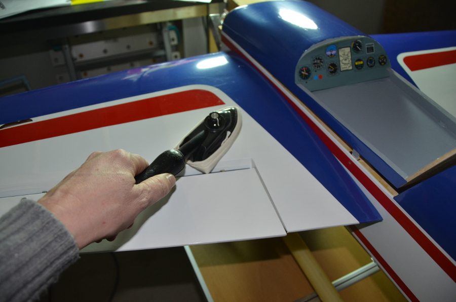

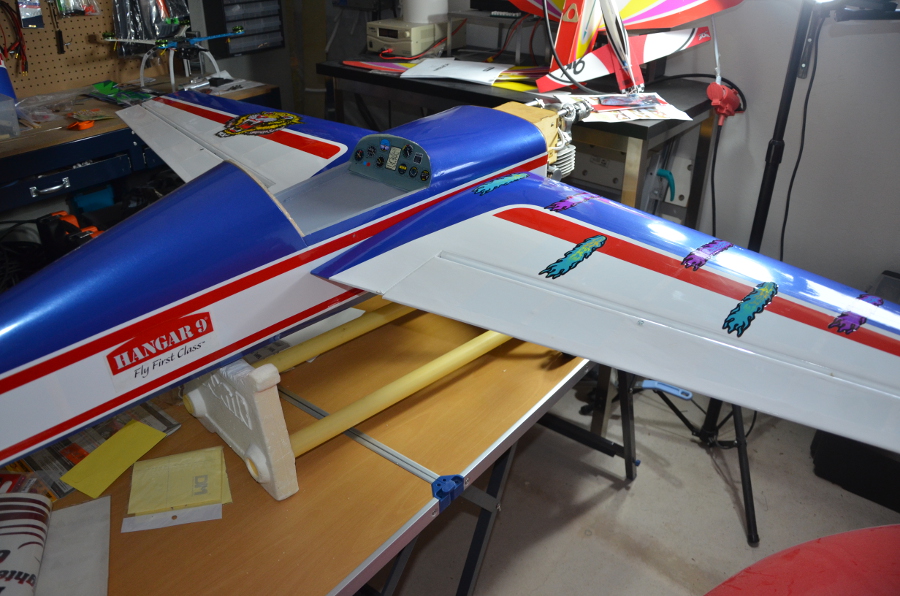

Klädseln såg hemsk ut med stora påsar och skrynklig.
Började stryka flyget och det blev nästan värre men mera man jobbade så bättre blev det.
Blev klart bra när jag var färdig men det är tidsödande om det ska bli bra.

Hade inte jag strukit flyget när du köpte det av mig?
Om jag hade gjort det så är det ju rätt dålig klädsel som ger efter så lätt?
Om inte... tummen upp! :-D
Psst... man ska stryka före man monterar nånting, annars kan fästkanterna sticka iväg. ;-)
Vad händer härnäst då? (borde jag ta upp Yaken min på byggbordet... blir lite sugen...)

Finns lite skador på klädseln som ska lagas och så finns det på några ställen som balsa är skadat i vingen och på rodret.
Lite lim så är det klart men det blir morgondagens jobb.

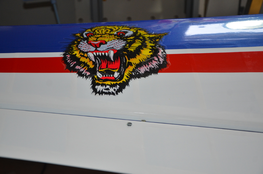

Klibbar på flyget.

Väntar på att limmet ska torka och så ska det strykas.

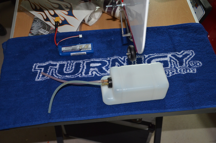

Hittade en 22oz tank 650ml som blir passlig i detta flyg.
Den här tanken har varit till metanol så jag måste byta pluggen m.m.
... se till att du har slangar som klarar bensin :!:
 Post subject: Re: Hangar 9 Extra 260 27% (1/4)
PostPosted: Sat 07 Feb 2015, 12:25
Posts: 16660
Jo ska byta alla slangar till nya som klarar bensin.

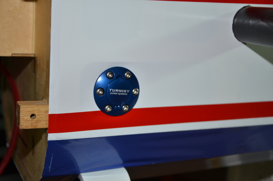

Turnigy fuel filler ska skruvas fast på flyget.

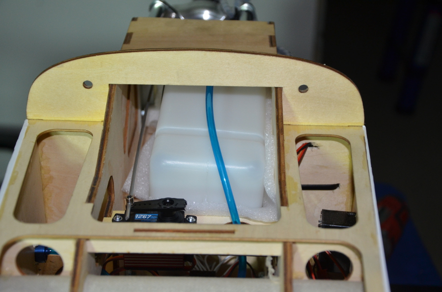

Turnigy fuel filler och tanken på plats.

Lite varje dag va? ;-) På en vecka händer mycket.
Hur sitter tanken fast? Ser ut som den ligger och vilar på en bädd? -> Inverterat = tokigt?
PostPosted: Sun 08 Feb 2015, 01:26
Posts: 16660
Snart färdig :D
Nja inte riktigt men det börjar ta sig.
Sitter som berget med ett svart buntband
