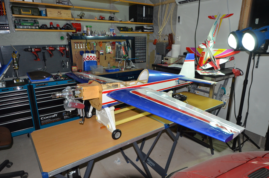

Detta projekt dammar vi av igen och fortsätter.
Ska bli roligt att få sätta fingrarna i ett riktigt flyg.

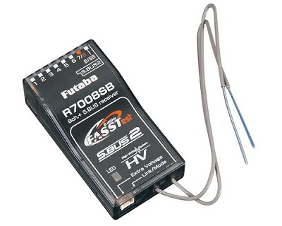

FASSTest HV R7008SB blir hjärtat i min Power Distributor

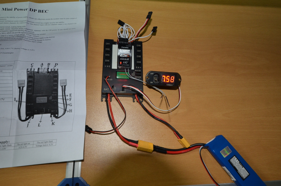

Har lekt runt med min Mini Power Distributor och är riktigt nöjd så den åker in i flyget.
Jag matar alla servon med 7 volt och mottagaren får 5 volt.
Två ackar på 2S kommer att mata ström till min Mini Power Distributor DP BEC
Features:
• 5v Linear RX BEC
• 20 Amp Servo UBEC
• Users adjustable UBEC voltage
• 8 (+1 CDI cut) input channels
• 16 output channels
• 5 Status check LEDs
• Padded receiver tray & Secure mounting
• CDI isolated power
• CDI remote ignition control (remote cut)
• CDI power status indicator light
• CDI power output terminal
• CDI voltage monitor LED
Spec:
Input Channels: 8 (+1 CDI Cut)
Output Channels: 16
Input voltage: 6V-13V
Servo UBEC Current: 20A (30Amp Burst)
Output voltage: 4.8-9.7V (user adjustable; Default is 5.2V)
RX power: 5v linear bec
Working temperature: -20 to 85 degrees c
Weight: 80g
Dimensions: 116mm x 88mm x 13mm

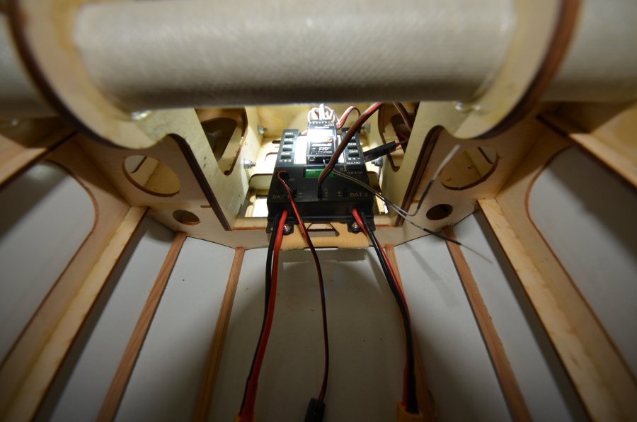

Djupt ner i flygkroppen sitter min Mini Power Distributor DP BEC
Nu är det bara att koppla in servo så ska det börja hända saker på rodren.

Bra mottagare. =) Jag har ingen egen, men hållit på med en i FireFLY6.
Eftersom du köpt en FASSTest-sändare... ska du använda SBus-sensorer för telemetrin?
Insatt i dem? Kanske redan har?
Power Distributorn... bra med dubbla ackar. Vad mer kan den?
HV-servon, använder de 2S-spänning direkt eller ger PD'n ut en lägre 7V till servona?
Kör den ackarna samtidigt eller kopplar den in ena när den börjar bli slut?
Är det nåt krav på ack-ihopkoppling eftersom du kör parallellt via PD'n? Normalt om man kopplar ihop med vanlig Y-kabel direkt så får det ej vara mer än 0,1V skillnad.
20A UBEC för servona är ju mastigt! :-D
En sak jag måst påpeka om... vibrationer. Har du denna PD direkt fastskruva i flygkroppen med en bensinare i nosen? Inte så bra för elektroniken. PD är säkert bra, men det är en himla massa extra kontakter som kan skaka glapp. Någon plan för det? Går ju fästa förstås.
Skulle kunna köra direkt på 2S men också köra 3S och vrida upp spänningen till 8,4 volt som servona klarar
Känns dock säkrare att köra på 7 volt. Jag kan själv välja vilken spänning jag vill ha ut till servona (6V-13V)
Inte helt säker men tror den kör båda för det ligger samma spänning på båda med bara en ack i.
Står inget om det men ska köra samma mAh ack på båda.
Följde med små gummikuddar att lägga under skruvarna så det ska inte bli något problem.
