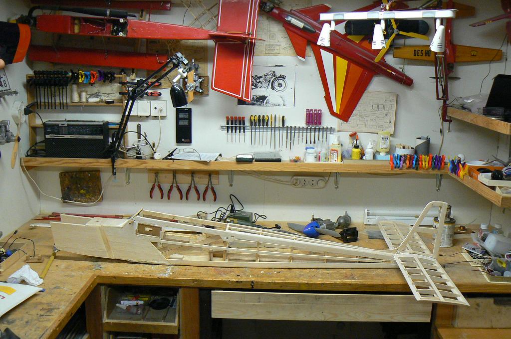

I brist på annat att göra så lyfte jag fram SMT:n på byggbordet och konstaterade att den är så stor att den nog blir lite bökig att jobba med i min lilla verkstad ... men det får väl gå. Vid en närmare titt så tror jag att det i första hand behövs lite modifiering den främre delen av kroppen för lite bättre "långskeppsstyrka" då ett flertal tvärskarvar vid reparationen efter senast krasch hamnat inom samma område med risk att kroppen går rätt av redan vid en hårdare landning ... får fundera lite till. Nästa frågeställning är om det skall vara 20 cc metanol eller 30 cc bensínmotor för framdriften.
Det var kallt i verkstan så jag fick sätta igång byggfläkten så nu får jag fundera en stund medan det blir varmt.

Ah, äntligen! =)
Landstället har åkt av på det där flyget några ggr så det behöver nog göras nåt bra av det.
Eller är det en modern deformationszon? ;-) Det kom väl med en 23cc metanolare, kanske
är i grövsta laget, flyget rotera på nån meter bara. :-D Men den OS 1.08 som kom med så
var för orkeslös (blev som en långsamtstigande buss) för det stora flyget, hur många cc det
nu är, 17-18cc typ.

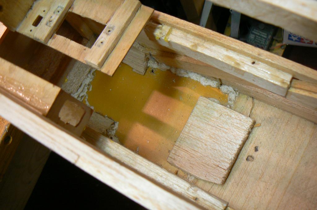

Landstället har nog åkt av nån gång och så har nån lagt in ett nytt färste, en fanerbit limmad med PL 400 :shock:. Det borde nog göras om helt och hållet men det innebär rätt mycket jobb så jag skall försöka snygga till det lite och se till att det sitter fast :roll:
Motorn som jag fick med är 20cc så den skall nog räcka till men DLE 30;an är lite lättare och givetvis mer effekt som kanske inte behövs även om jag sätter på pontoner ... funderar vidare men nu lutar det mot metanolaren.

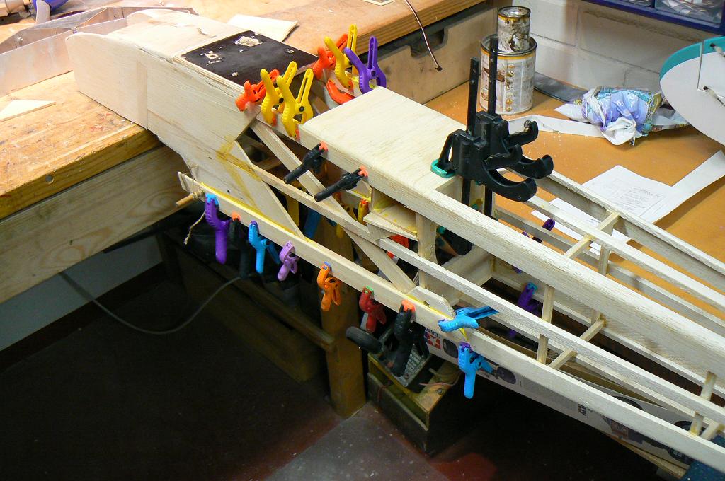

Jag har börjat med förstärkning långskepps och av landställsfästet ... som vanligt verkar det bli betydlig mer jobb än jag tänkte från början :o . Beträffande motor så skall jag fixa om nosen lite så att det lätt går att byta mellan metanol och bensin beroende på vilket humör man är. Sannolikt börjar jag med metanol ... eller bensin :?

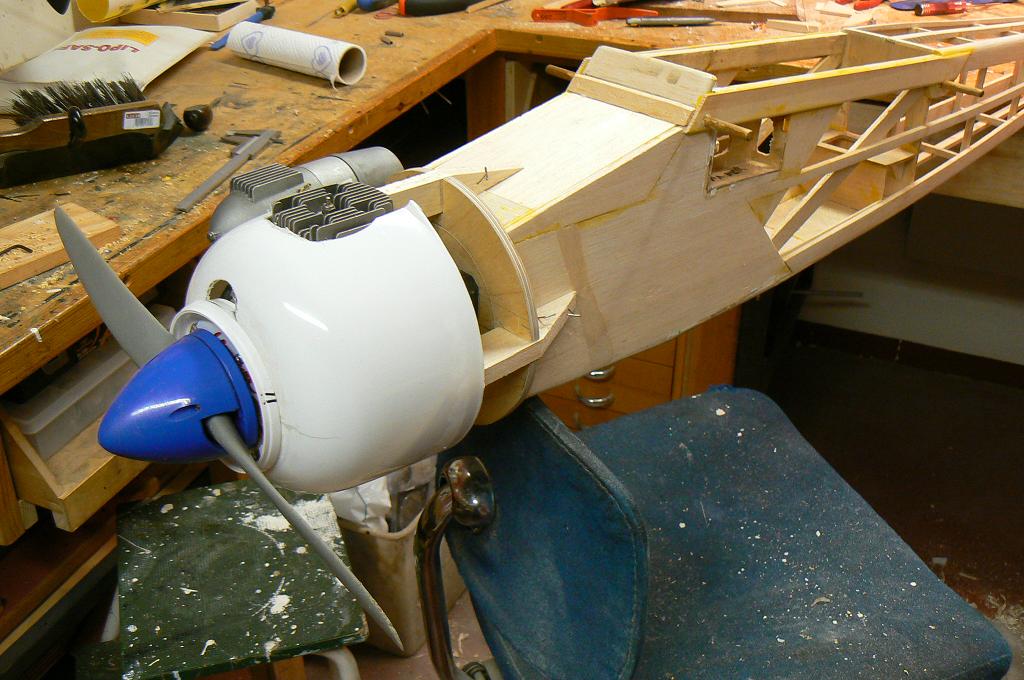

Den nya nosen och motorkåpan börjar ta form ... får se vad det kan bli av detta :wink:
 Post subject: Re: Svenska Marinens Trainer - SMT uppfix
PostPosted: Sat 19 Jan 2013, 17:30
Ser fint ut de där :D
PostPosted: Sat 19 Jan 2013, 19:31
Lite udda nos måste jag nog säga :) Ser ut som en ilsken reno-racer... fast flyget har enorma trainervingar. :shock:

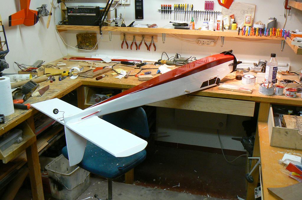

Medan jag funderar på CG så har jag kluddat med lite färg, vi får väl se om den kommer att hållas på plastfilmen;

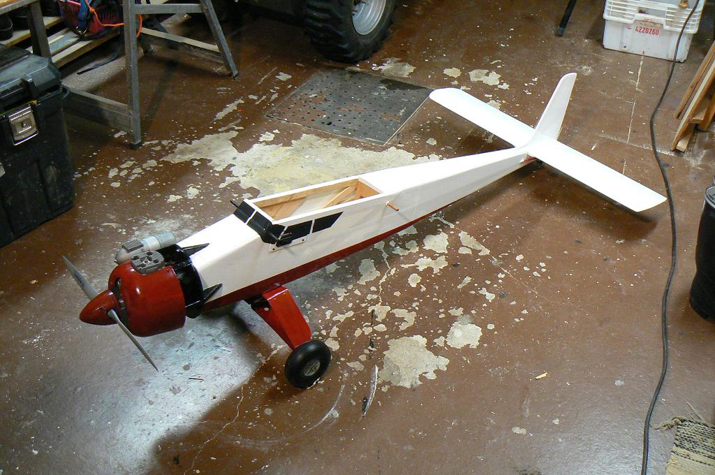

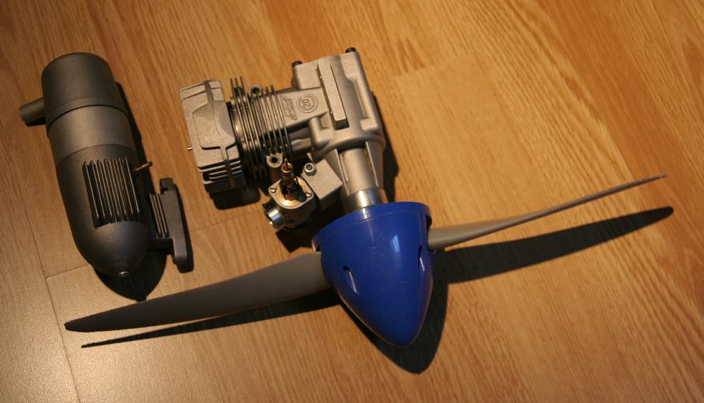

Plockade ihop grejorna lite för att få en uppfattning om färgsättningen samt var CG kan hamna. Det blir lite justering av färgsättningen och med alla väsentliga grejor på samma plats som tidigare kan jag konstatera att flyget måste varit ordentligt framtungt ... förutsatt att det inte varit några vikter i aktern som nu är borta. Men det går ju att flytta motorn lite bakåt och att sätta lite balansvikt akterut.
PostPosted: Sun 27 Jan 2013, 00:05
Wohoo! Ser bra ut! :-D

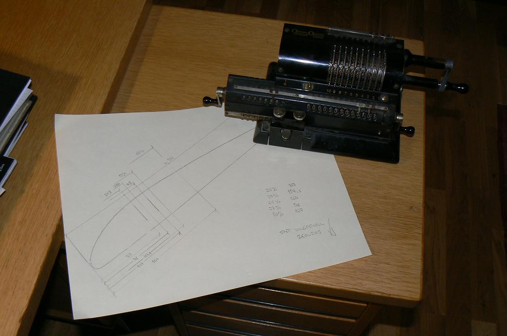

Ritade av vingprofilen och tog fram kalkylatorn och räknade ut att CG hamnar nånstans mellan 95 och 105 mm från framkanten :wink: ;

Försökte också räkna ut värdet men lyckades inte så bra hur jag än vevade :P
