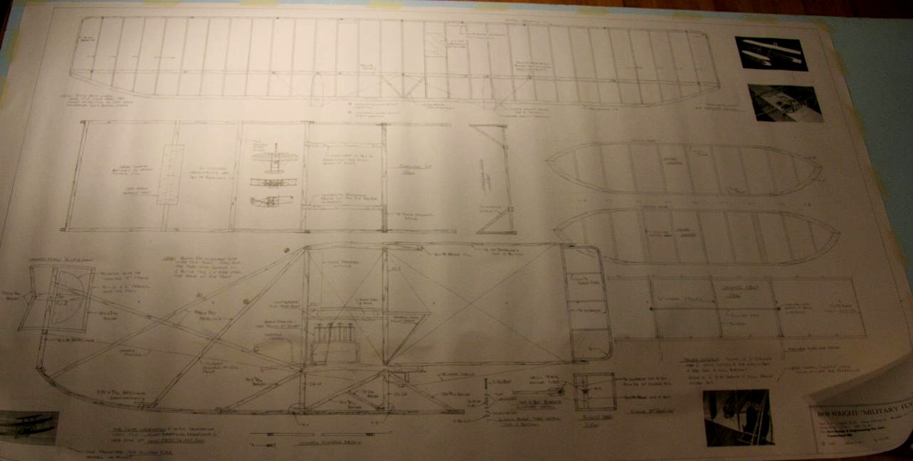

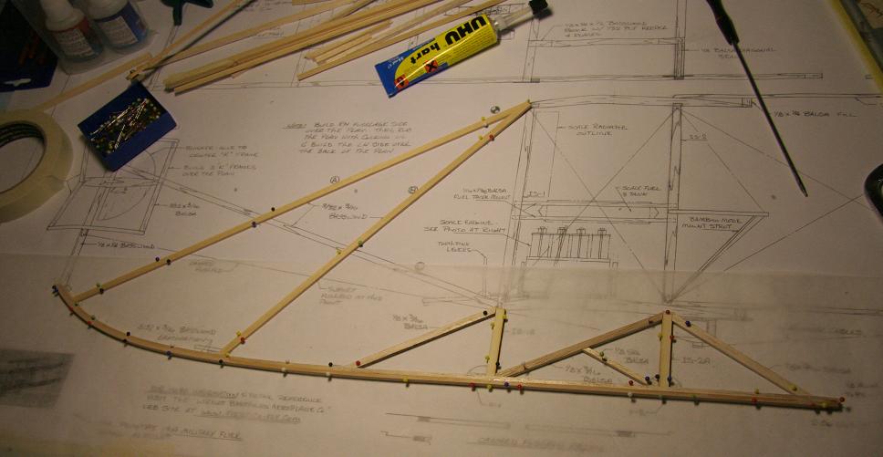

Bygger i följande ordning: övre vingen, undre vingen (de är lite olika), främre och bakre canarder samt roder, kroppen, måla, klä, montera ihop vingarna, bygga ihop dubbelvingen med kroppen och allt, montera RC-grejerna, fixa på skaladetaljer, CG, (flyga).
Mest raka delar, nån som ska böjas med ånga. En del tråd som ska spännas hit och dit. Ska inte vara så svårt...
Hur länge kan denna ta att bygga då... hm hm. En dåre har lagt ner 250 h på samma Dare-modell. Han byggde en riktigt fin skalamodell. Jag har nog inte det kravet. Det är avsevärt mycket färre delar än Pipern känns det som. Men allt är lite mindre och ser skörare ut. Dessutom är det lite avig modell att bygga, inte en konventionell kropp med en vinge, utan en massa pinnar som går hit o dit. Första gången jag såg en Wrights Flyer trodde jag bak var fram. :oops: Hur som helst, det handlar om hur skala-enlig man vill vara. Är ju mycket metallbeslag på riktiga flyget, vet inte hur jag ska få sånt att likna. Blir nog att bygga ihop och sen lägga till skaladetaljer, än att grunda bygget på fullsize-modellen och använda denna Dare-modell som grund och material till ett sådant bygge. Klädseln fattar jag ingenting av, det är bara tunt papper, inget lim eller nåt.
Ritningen nedan...

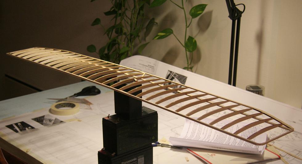

Top Wing byggd!
Tog en dust och så va övre vingen klar. Ska bara slipas lite före klädning.
Det gick åt lite nålar. Skillnaden mellan detta kit och Piper Cherokeen är väl att det
inte står så himla mycket om hur man ska göra. Så det är nog bra om man byggt
ett flyg förr. Kan man läsa ritningar går det ännu snabbare. Engelska termer kan
vara bra att kunna (slå upp) också. Det finns ej bygg bilder, det var bara några
punkter med text. Det är rätt tydlig engelska så man fattar nog.
Detta flyg är lite mindre än Cherokeen så allt är lite pilligare. Rekommenderar nog
större flyg eller mindre detaljerade flyg åt nybörjaren. Det är en del 1mm hit o 1mm
dit för att det ska bli rätt. Man ser om man tittar noggrannt, annars syns inte om
man gör nåt fel, känns det som. Men klart man ska göra rätt.

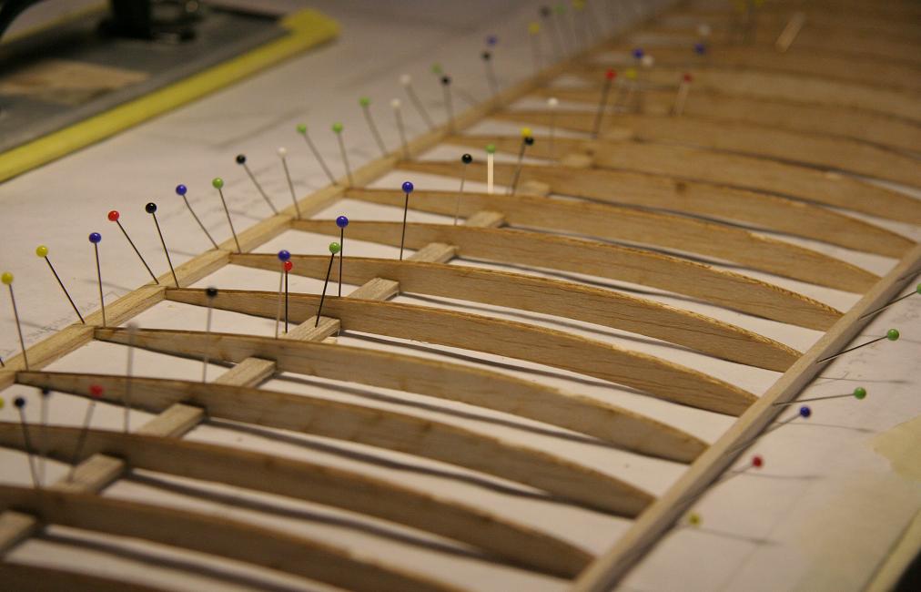

2,5h tog det att läsa igenom allt, gå igenom alla delar samt förstå ritningen. Sen
tog det lika länge till att få övre vingen klar. Första delen var alltså att bygga övre
vingen. Plockade fram alla delar som skulle gå åt. Placerade ut dem. Fixade till dem.
Började bygga ihop. Smidigt.
Delarna utplockade och tillsnyggade...
Limmat fast spryglarna i den upphöjda "mittbalken"...

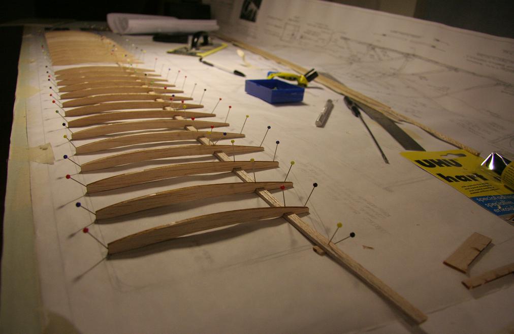

Vingen klar. Torkar. Ska sen slipas lite här o där.

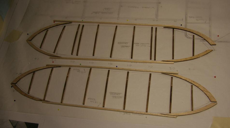

Plockade ihop delarna till bägge canarder, övre och undre, samt fixade delarna inför limning.
Bägge canarder klarlimmade. Även de är välvda som stora vingarna.
Nu får de torka och sen ska de plockas bort och grovslipas (dvs lite hörn o sånt).

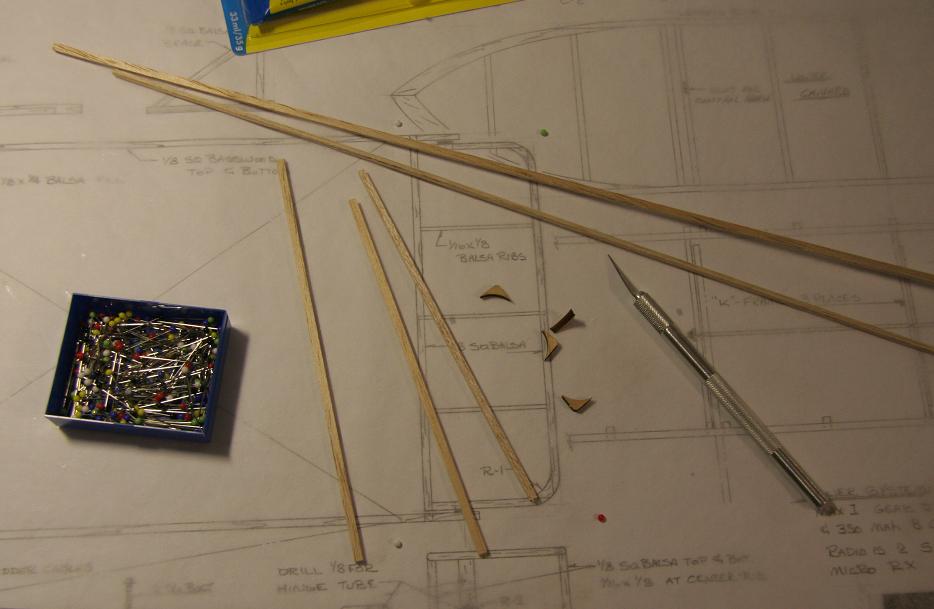

Bägge Canarder byggda och grovslipade.
Även bägge sidoroder och K-ramarna till canarderna.
Återstår fortfarande finslipningen på alla delar, dvs bland annat formen på leading och trailing edge, mm.

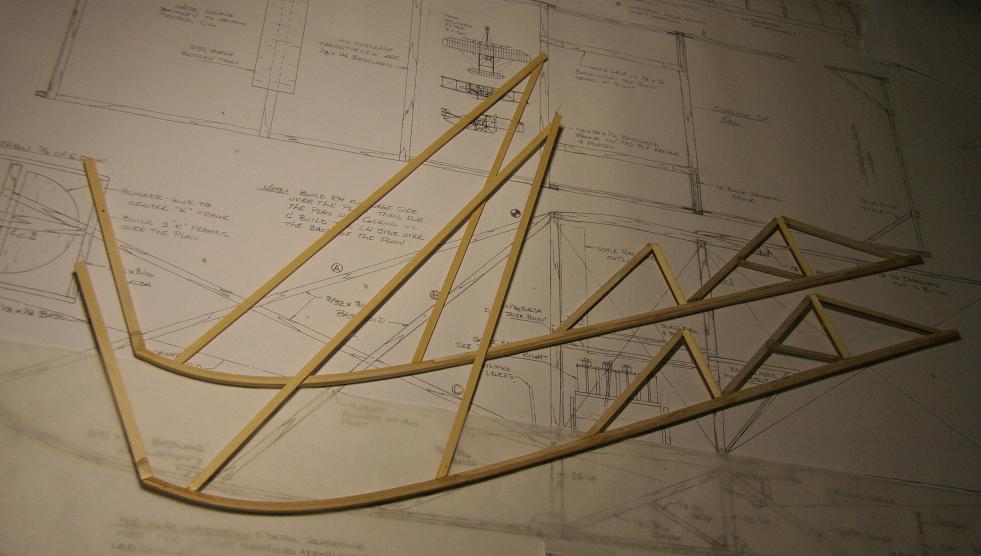

Nästa steg nu är att börja med själva flyg"kroppen". Själva "pinnskranglet"! :D
Små välvningar så jo, fram och bak och uppe och nere är olika.
Delarna till rodrena, ser inte mycket ut för världen...
Första rodret limmat. Funkar kanon med smörpapper, nålar och den där blå kompakta bygg"foam" under allt.
K-frames och roder klara. Blinkern är den där halvmåneplattan, en vertikal fena mellan canarderna (fanns två på de tidigare Model A).

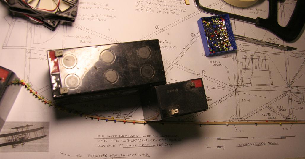

Det vart ju tidsödande att vattenvärma och böja 4 delar för laminerade medar, 20 min totalt på 3 dagar. Gah!

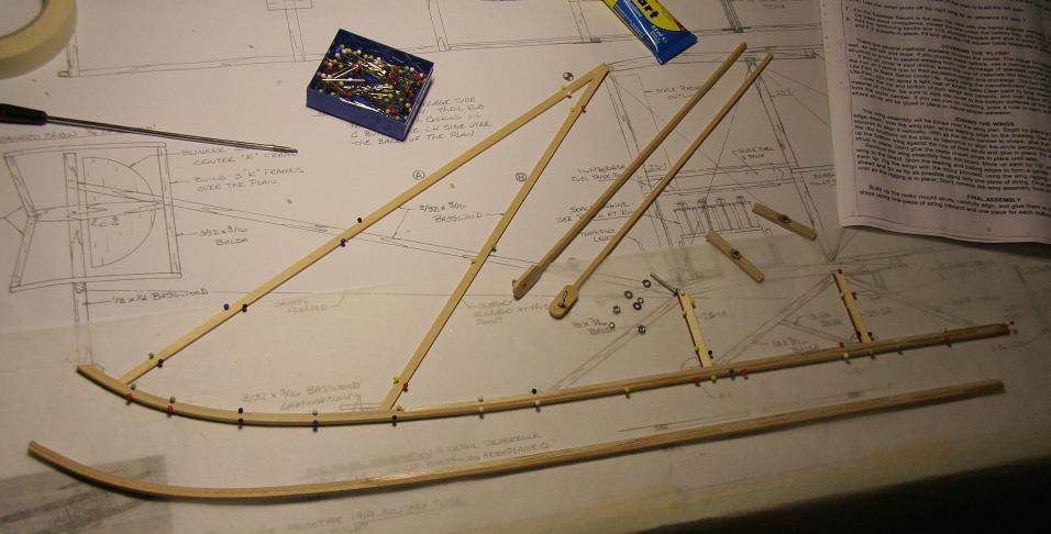

 Post subject: Re: BYGGE: Wright Military Flyer 1909
PostPosted: Thu 28 Nov 2013, 23:14

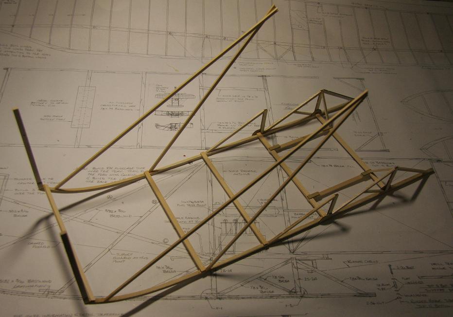

Medarna klara samt även de bägge hållarna för sidorodrena
(alurör mellan med rätt längd och filat till så inget glapp eller kärv finns.
Har byggt ihop höger sida av "flygkroppen". Inte direkt nån utmaning.
Ser inte direkt ut som ett flyg, ser mer ut som en sparkkälke/sparkstötting...
Sen är det vänster sida som gäller och så ska dessa resas upp och bygga ihop.
Sen ska det målas o kläs om jag minns rätt, sen de sista detaljerna.
Eller i nån annan ordning.

Hur som helst, nu är den träklar! Återstår finslipning och inpassning, bygga motoratrappen,
måla allt som ska målas, fixa klädsel, fixa lite detaljer, montera ihop, fixa resten av detaljerna
och sist fixa radiostyrningen om den nu ska flyga som ni verkar incistera. =) Men den kommer
aldrig flyga utan wing warp! DET är ett som är säkert.
Har hittills tagit 19h att bygga. Klädningen är ju bara två vingar, två canarder och två roder.
Inte så mycket alltså. Måste komma på hur jag ska göra med gubben, är skala 1:10,5 som gäller.
Bilderna nedan är när ramen är klar (till detta stadie) samt provmonteringen för att få lite hum
om saker och ting som står i manualen. Vart ju lite större än jag trodde. Den är ju faktiskt
större än Nieuporten som hänger i köket. =)
