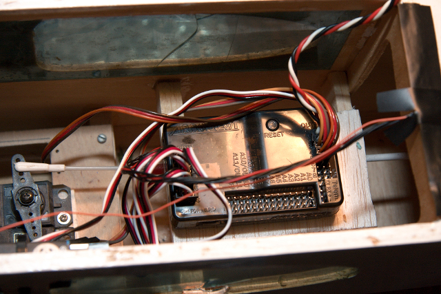

Bygget gick så snabbt att hann inte fota. Inte för att det fanns så mycket att fota egentligen. :)
Trångt på bordet!
Installerad!

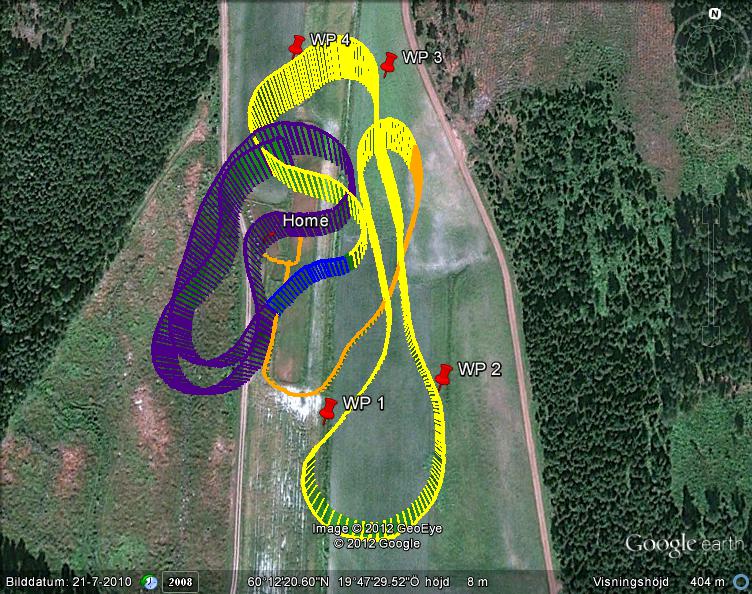

Sen var det dags för auto-läge! Första autotestet gjordes i helt vindstilla förhållande. Jag hade satt fyra waypoints på 50m höjd och med 20m diameter. Efter lite mixtrande fick jag de överfört till APM:en. Det var pirrigt först men märkte snabbt att flyget klarade sig självt riktigt fint i luften. Lite mera intrimmning så kan jag grilla korv under tiden flyger sin rutt. :lol:
Hade lite problem med att få ut loggarna från APM:en men turligt nog hann jag få de två loggarna från autoläget innan jag lyckades radera alla. Nå man lär sig. :lol:
Man kan få in loggarna i Google maps men om man inte är inloggad blir de helt obegripliga. Fick bli Google Earth och spara som bild istället.
Här är första flygningen.
Orange = Manuellt läge
Gul = Slår över till auto och flyget börjar flyga efter waypoints.
Lila = Uppdraget slutfört, flyget cirklar i autoläge ovanför Home.

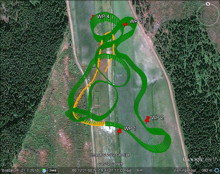

Andra flygningen, nu hade det börjat blåsa endel. Inte alls lika fin flygning nu. Inga problem att hållas i luften men det hade lite problem att hitta waypoints.
Orange = Start i manuellt läge.
Grönt = Auto läge

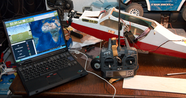

Jag tror föresten du upptäckte ett annat problem på fältet igår... du ser knappt bilden på bärbara datorn! ;-)
 Post subject: Re: Projekt: AACV Mk I
PostPosted: Wed 08 Aug 2012, 14:43
Skall bli intressant, följer tråden. =)
Haha just det ja! Var lite problem att se vad jag gjorde jo. Sen blev det att slänga tröjan över skärmen och kika in under. :lol:
Har sett att folk har med sig ett svart täcke eller annat stort mörkt som de kastar över huvet och skärmen. Ser lite dumt ut, men det funkar.

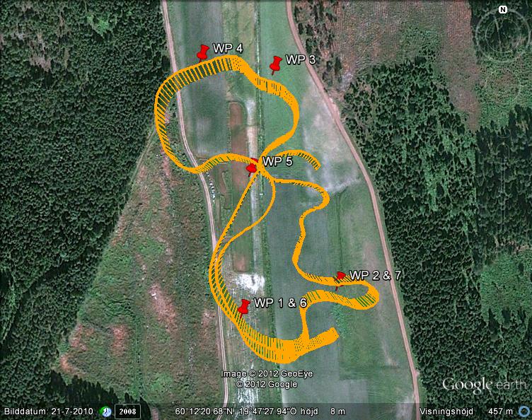

Blev två flygningar idag med denna skapelse. Blåååsigt. Stabiliseringen är dock helt suverän i blåst!
Första flygningen blev vinglig. Jag hade satt waypointsen mindre så de skulle vara svårare att hitta men det gick ändå. Jag hade flyttat de lite sen sist men inte många meter, samt satt till några flera. Måste testa mera i lugnare väder, flyget hade det nu väldigt kämpigt i motvind. På vägen hem kom jag på att jag har inställt att "cruise speed" endast är 45% gas, borde höja det värdet.

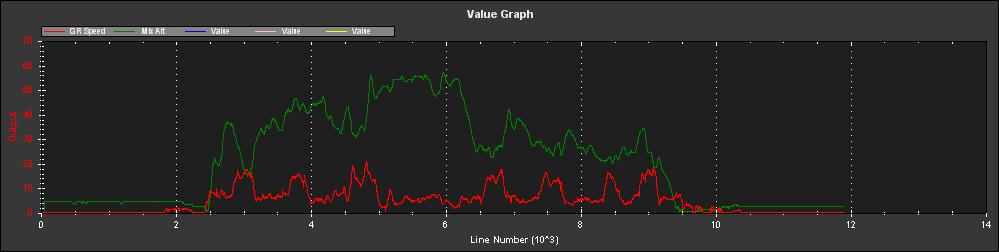

Till andra flygningen hade det börjat blåsa mera. WP 1 och 2 hittades, sen satte flyget nosen mot vinden och stod i princip stilla nån minut. Imponerade att se iofs men fram kom det inte. :lol:
Bifogar lite data, det gröna är höjden och det röda är ground speed. Den stora "sänkan" i ground speed i mitten är när flyget var på väg mot WP 3, det är inte många m/s under en lång stund där. Lite skoj att se hur hastigheten hoppar upp och ner, föga förvånande är det om man flög i mot- eller medvind.

Intressant, men jag tror inte GS hoppar upp och ner, skulle se lite roligt ut om flyget for framåt i såna där ryck, är nog bara värdena som far hit o dit, ungefär som när man ser hastigheten på gps-navigatorn i bilen, det är inte exakt 90 när man kör 90, kan hoppa lite. =) Men om man interpolerar och ser lite på kurvan, så ser man nog när det är medvind o motvind, eller ser jag fel?
PostPosted: Thu 09 Aug 2012, 23:08
Jag tror att den inte räknar GS enbart "rakt fram". Alltså om flyget står stilla med nosen mot vinden men rör sig i sidled så kommer det ge utslag på GS. Jag tror också kurvan ser mera hackig ut än vad det verkar i verkligheten. Men jo, topparna är nog helt klar medvindflygning. :)
