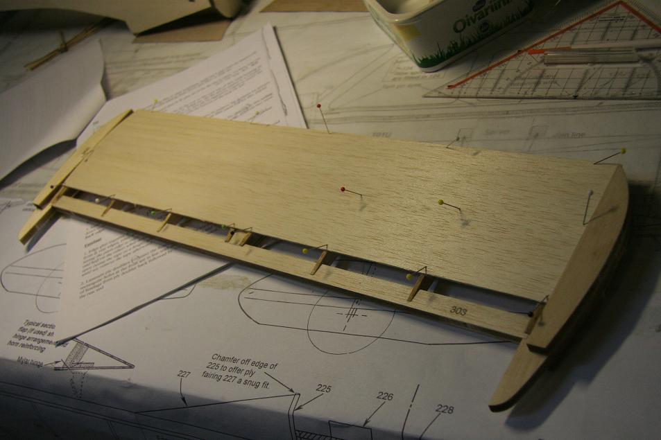

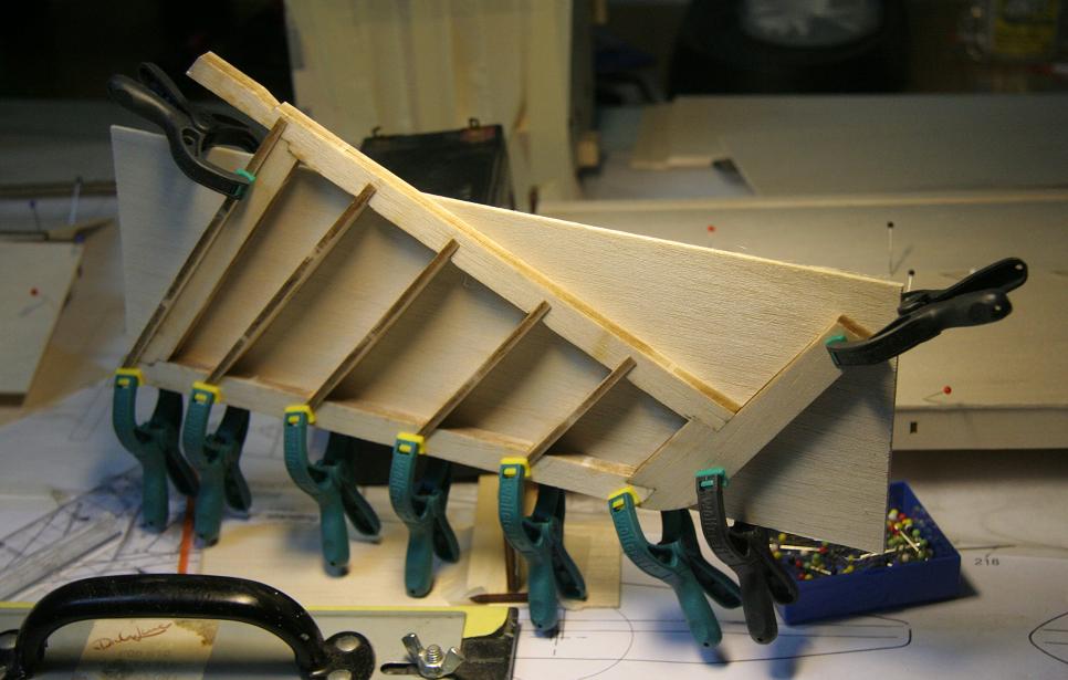

Plankning!
Måste ju lägga in lite bilder också. Har plankat lite samt fixat lite smådetaljer.
Blir mer och mer så nu att man fixar på flera grejer samtidigt för att man alltid
måste lägga undan nåt för att torka eller nåt. Effektivt trots allt. Är klart
roligare att bygga eget flyg än att skruva ihop ett som är klart. Är en liten
tröskel, men har man rätt grejer så lär man sig fort och det går snabbt.
20h hittills, så egentligen känns det som det kommer ta lika länge som en
större mer avancerad ARF.

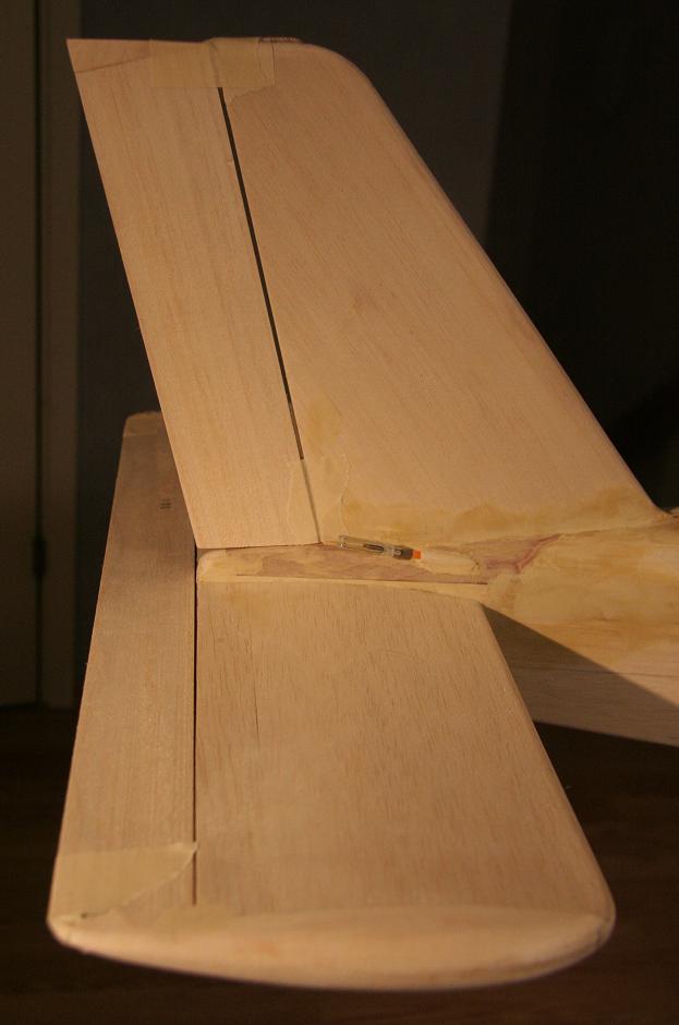

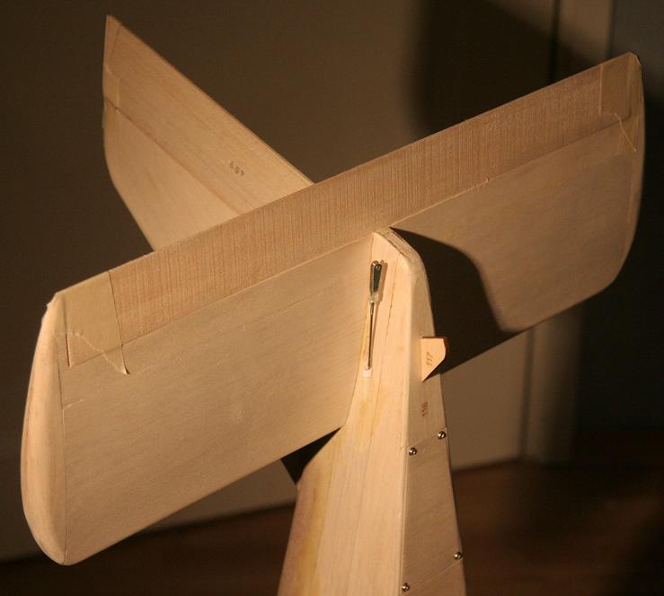

Stabilisatorn klar på ovansidan (jo jag vet att PA-28 har stabilator, men detta är en liten modell så det blir för krångligt)

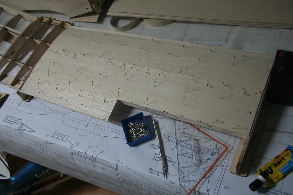

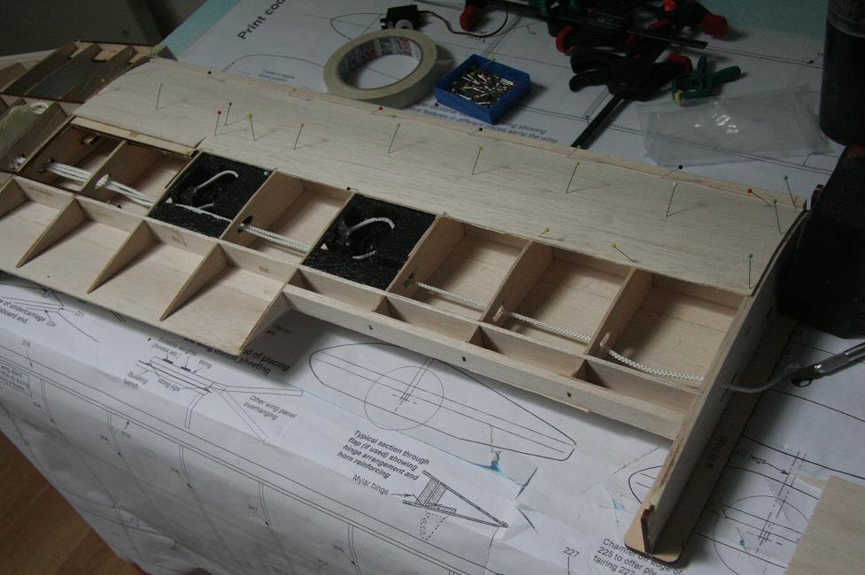

Höger vinge plankad, en massa nålar

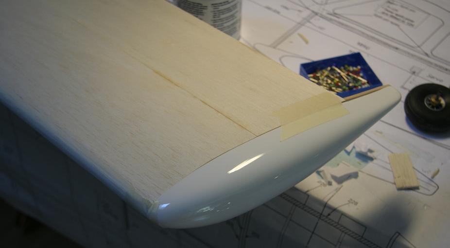

Höger vinge klar på ovansidan

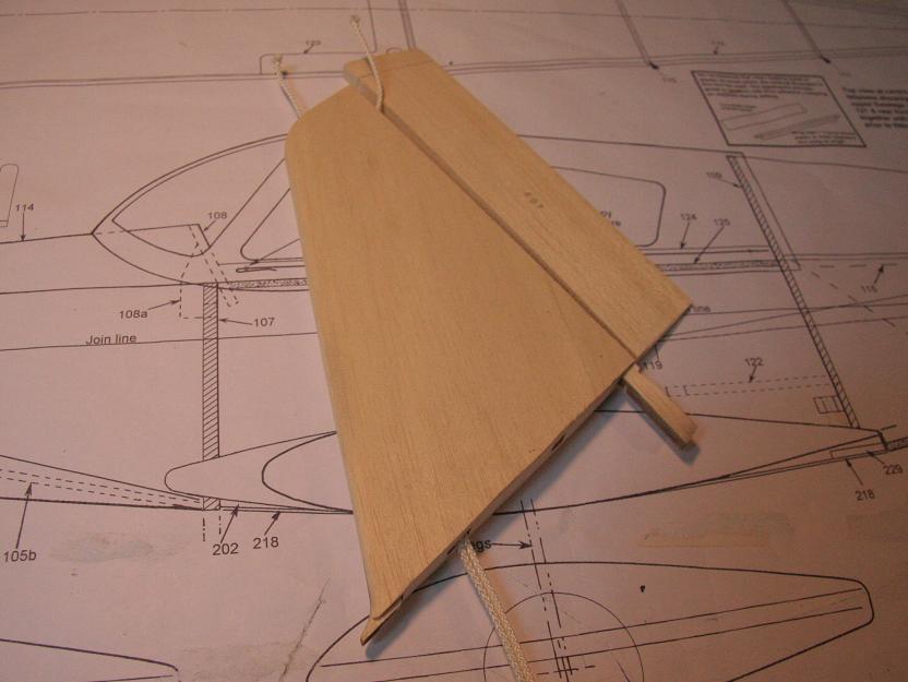

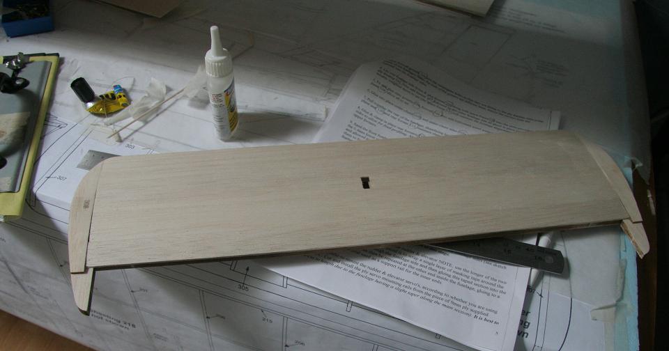

Fenan plankas
Hela vingens ovansida klar (förutom mittendelen)

Stabben klar på ovansidan

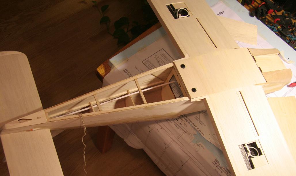

Ytterligare mer fixat på skrället.

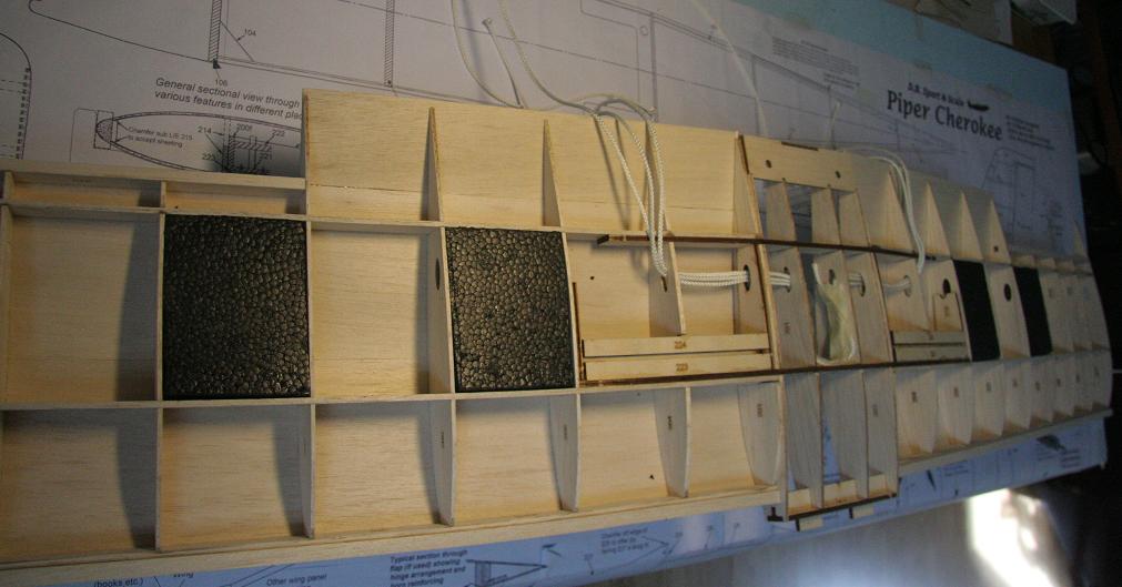

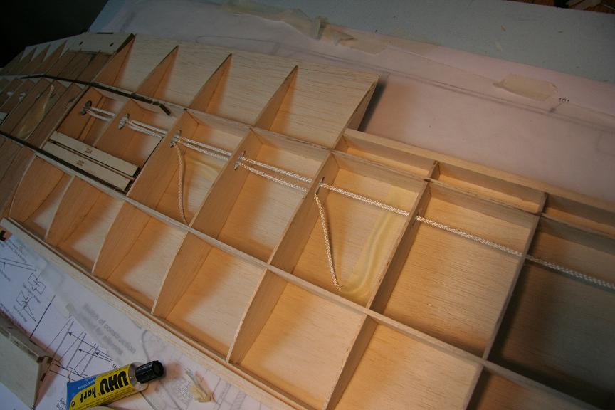

Tog upp hål och drog igenom snören för servon och lampor.
Ja, jag tog 3mm snöre för jag hade inget smalare. =)
Har även plankat klart fena och stabilisator.
Eftersom jag ville ha mer skalalik vinkel på instrumentbrädet så fick jag
fixa lite bakom där för att få "huven" på plats. Har börjat limma fast
0,4mm tunna vadnuträmaterialet heter.

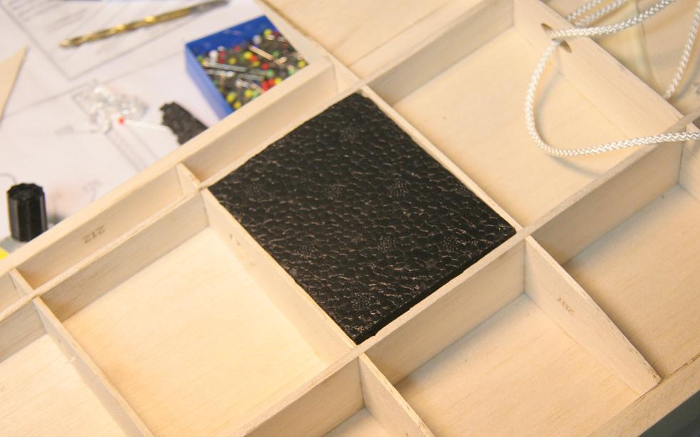

Fixat de 4 st svarta EPP/EPO-blocken (vilket det nu är) på plats för servona.
Ska sedan skära ut kanaler för kablaget samt servona som ska sättas på
plats med tex dubbelhäftande tejp eller så gör jag en ram i trä. Får se...
Man vill ju kunna byta servot utan att förstöra nåt.

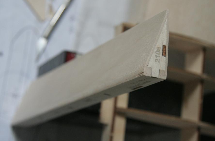

Slipat "leading edges" på stab och fena.
Finns det nåt bra verktyg för sånt?
Och finns det nåt bra sätt att slipa en kortända 90 grader plan på en balsabit?
Behöver fortfarande trä för att få flapsen klara.

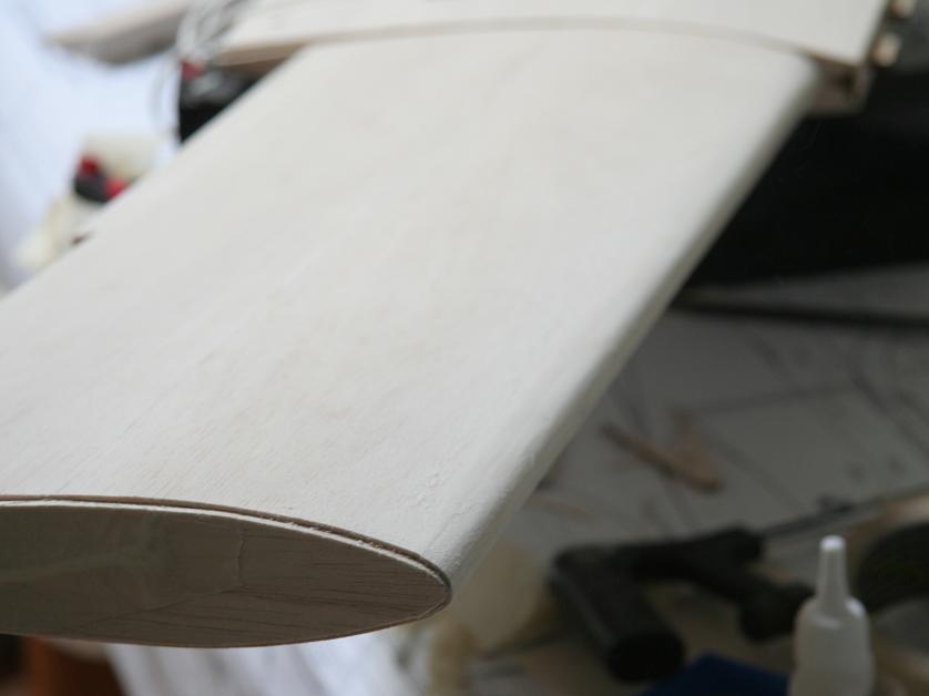

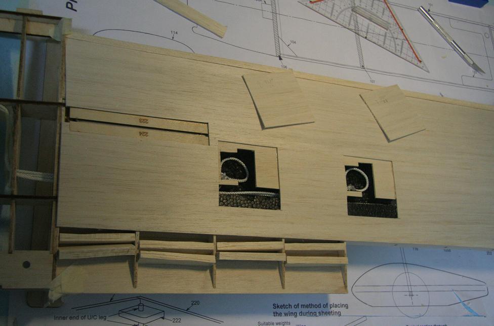

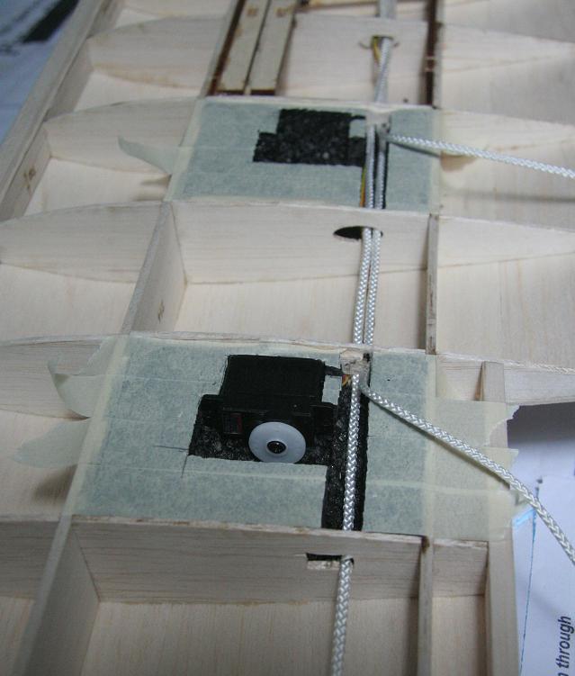

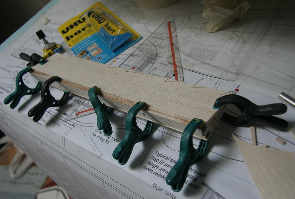

Tejpade för, ritade och skar ut hålen för servona i skumblocken.
Drog in snörena igen.

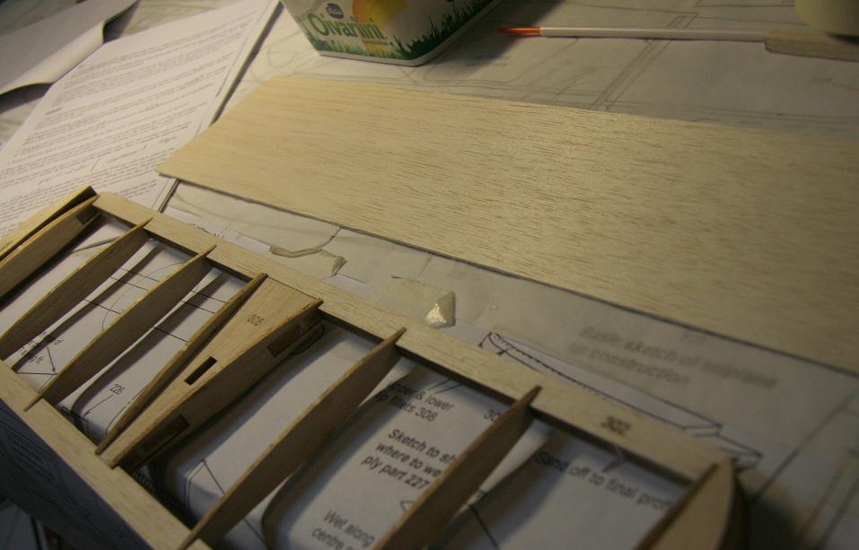

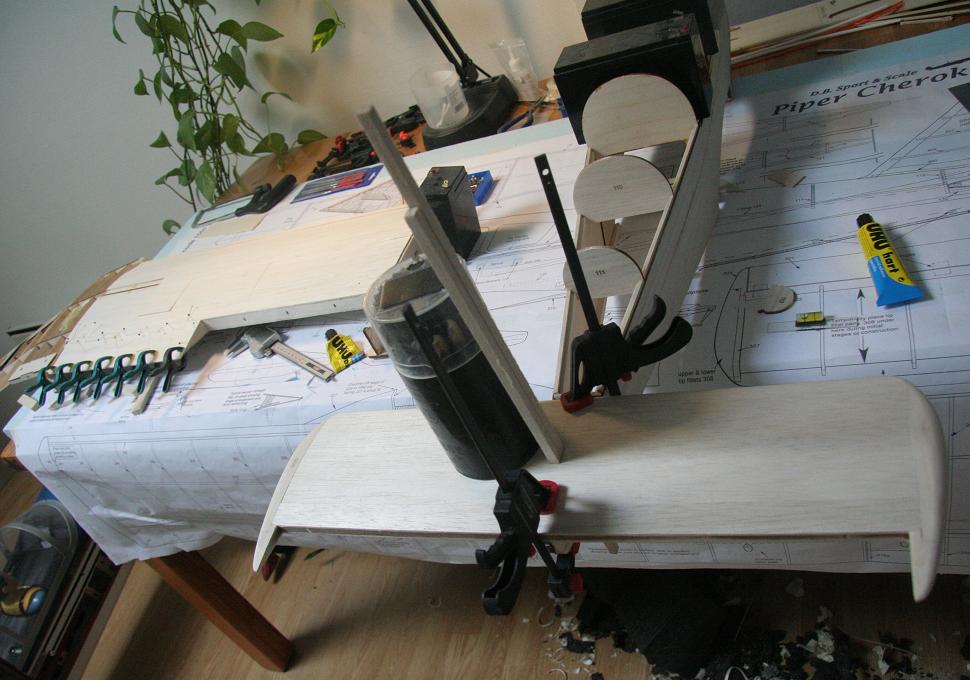

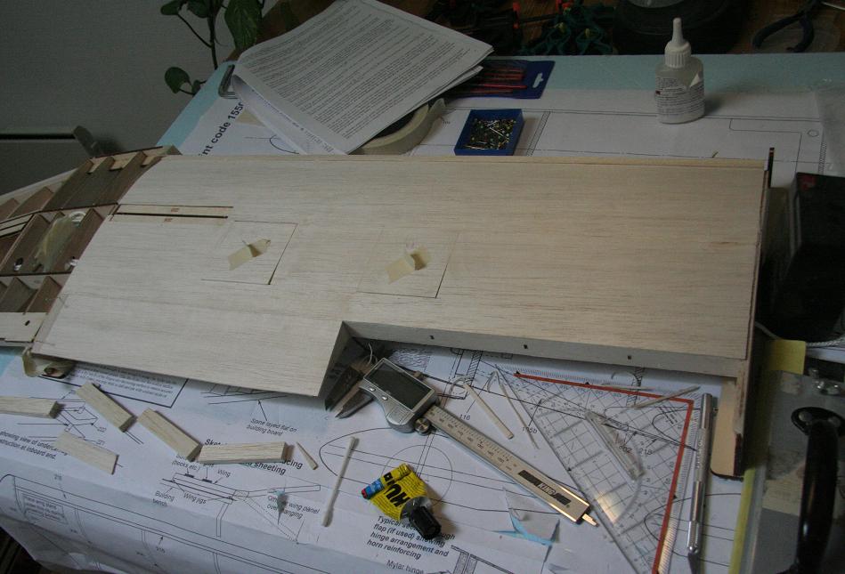

Började planka undersidan av vänster vinge.

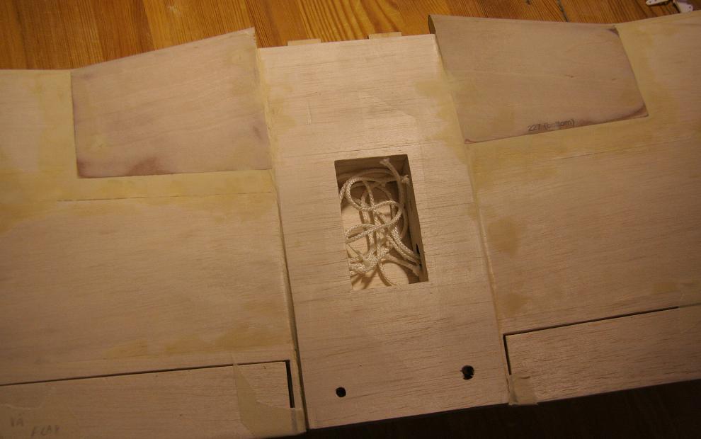

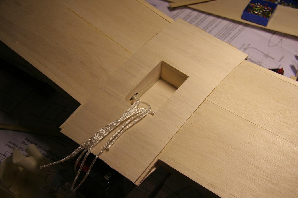

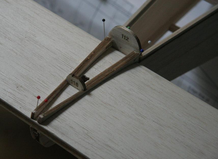

Hela konceptet med servon i vingen är helt lagt på byggaren.
Finns inget annat än en skiss som pekar "här ska dom va".
Man skall ju komma åt servona så jag bygger luckor till servona.
Här är "sätena" på plats.

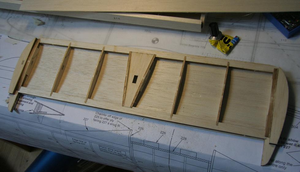

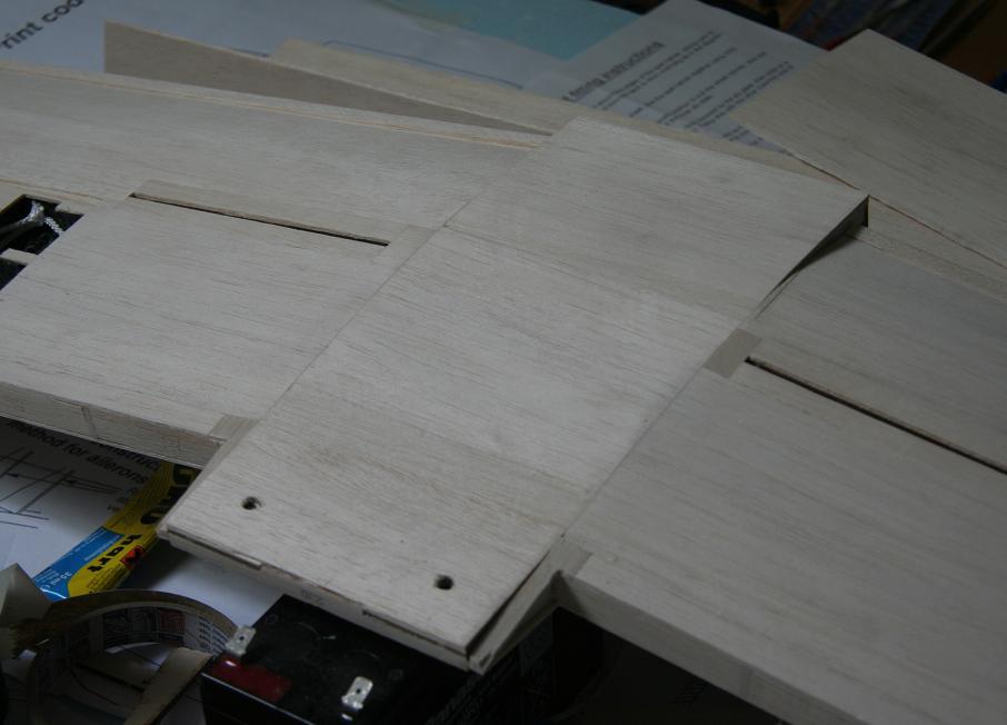

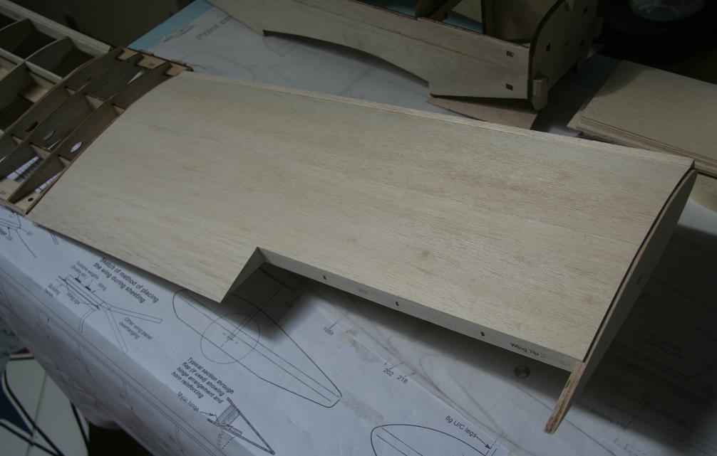

Plankat lite mer.
Har börjat fixa flaps.
Färdigplankat och luckorna på plats.
Flapsen skall skäras ut när plankningen är klar.
Har fotat riktiga flyget lite och såg att de är förskjutna lite.
Jag gör samma. De ska även vara lite försänkta så jag får väl fixa nåt snyggt.

Har limmat klart bakre motorhuven. Under denna sitter tanken om det blir metanol.

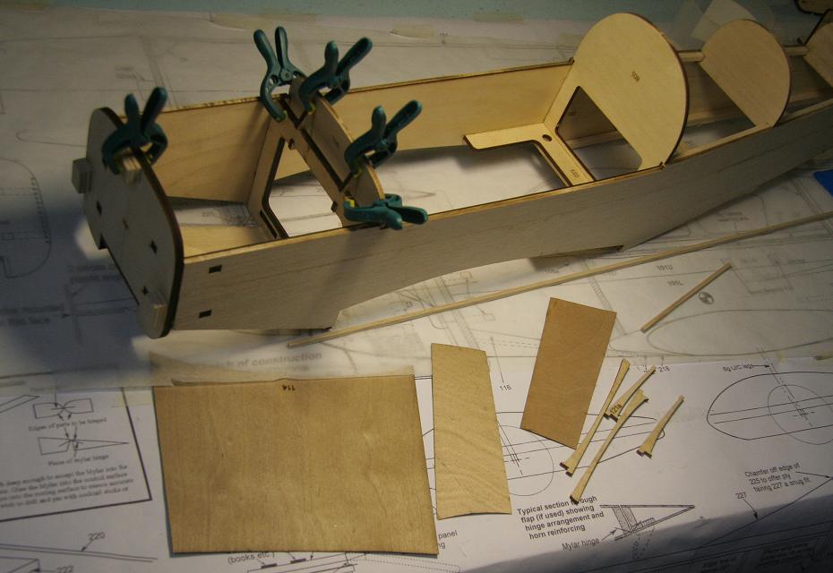

Slipade och gjorde stabben klar och har limmat den på plats med en massa stöd o mätningar.

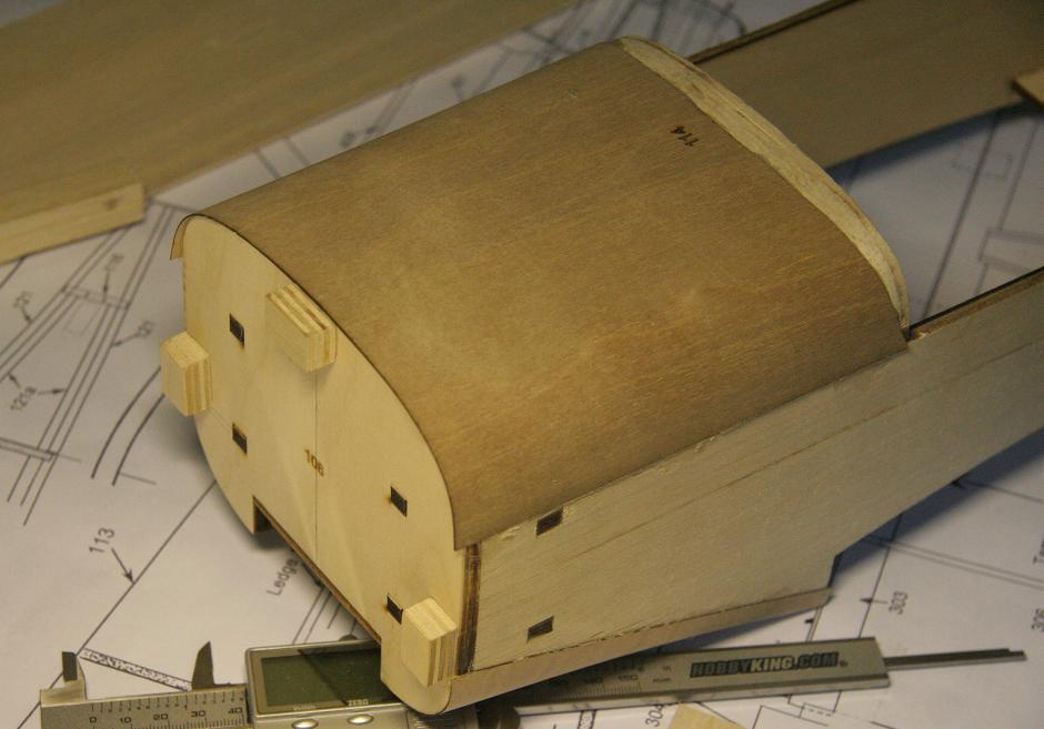

Lite delar som ska på plats för att skapa sätet för den 0,4mm tunna skivan som ska på snart.

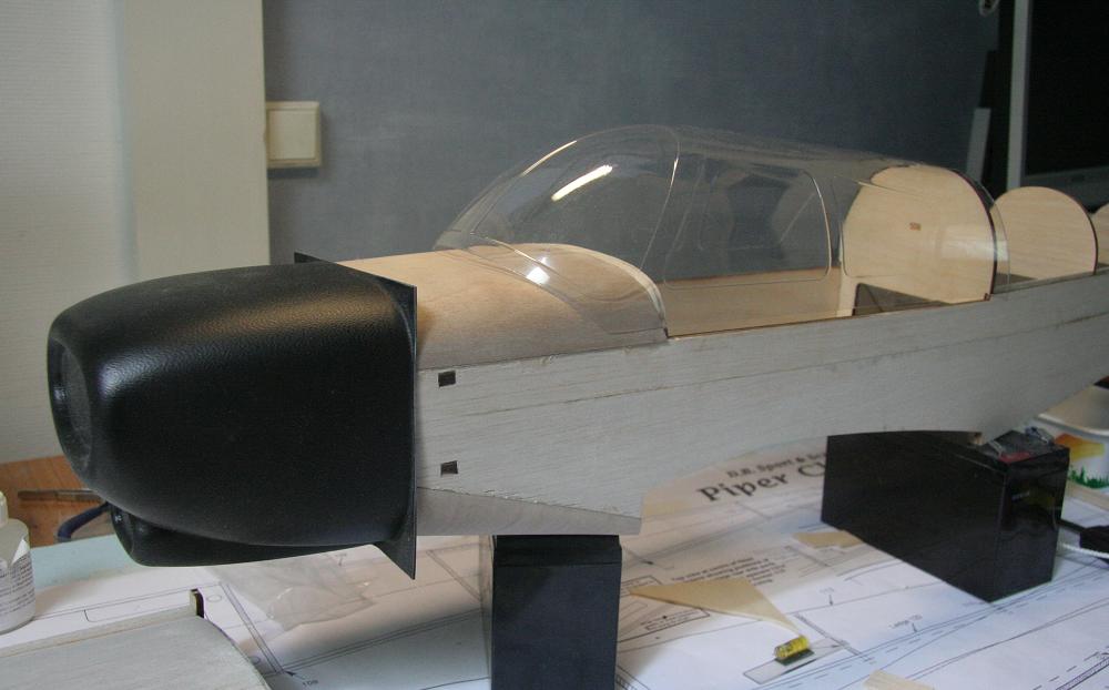

Skar ut lexan-canopyn för att se hur den skulle sitta (den ska längre fram tror jag).
Och så tryckte jag på noskåpan (den ska längre bak tror jag).
Liknar en Piper PA-28 lite va? :-)

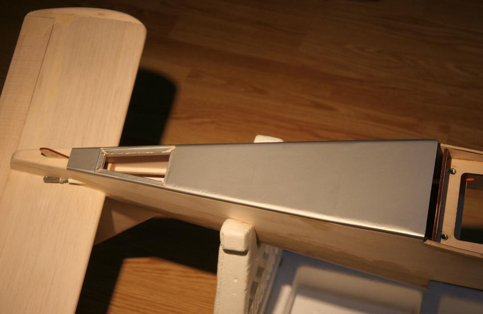

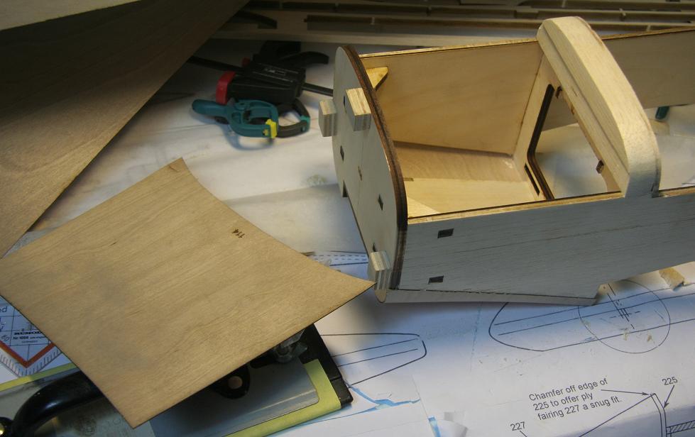

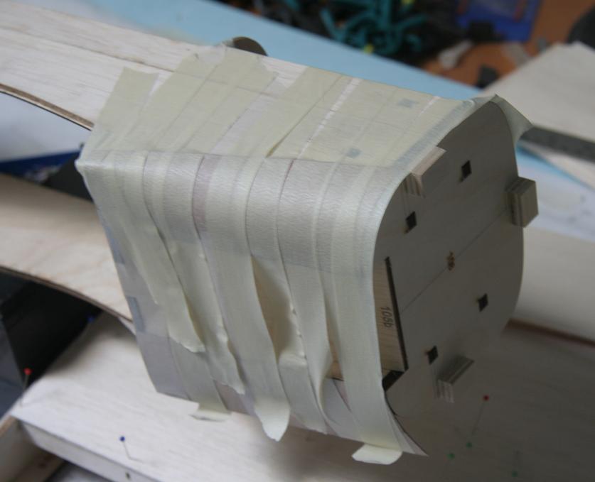

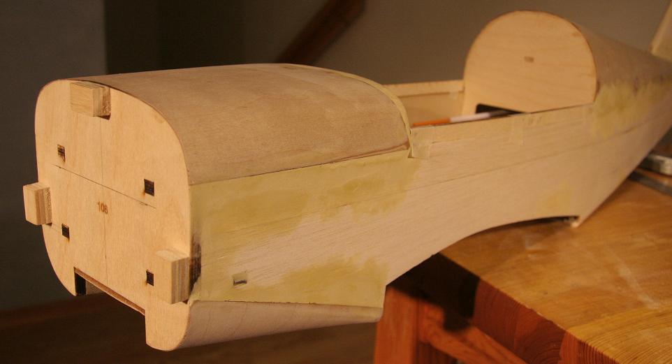

Och så var det dags fästa den 0,4 mm tunna fanér-skivan över hela bakkroppen.
Den måste vätas ner rejält för att kunna böjas runt längst bak. Bara tejpa och
tvinga fast kors o tvärs och väta ännu mer. Låta stå, och sen lite till osv.

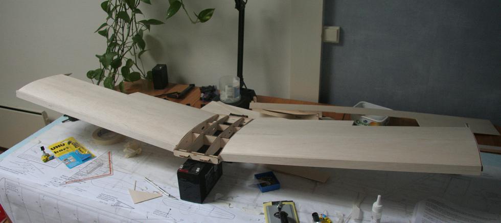

Plankade färdigt centerdelen på undersidan av flyget.
Detsamma med ovansidan av vingen där man nu ser snörena för servokablarna komma ut.

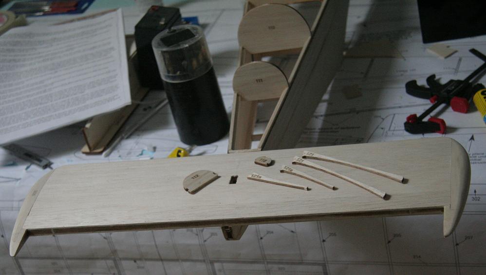

Har splipat av framkanten på vingen.

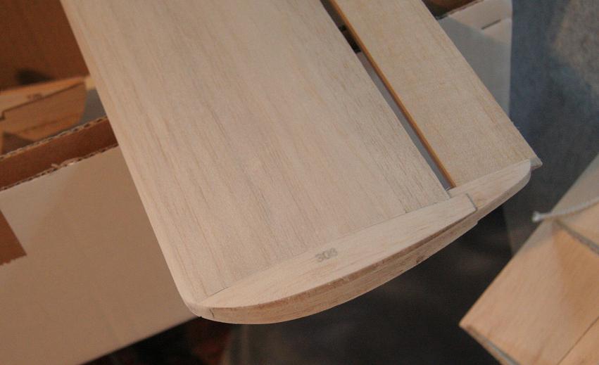

Klippt till och passat in vingspetsarna.

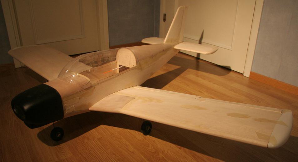

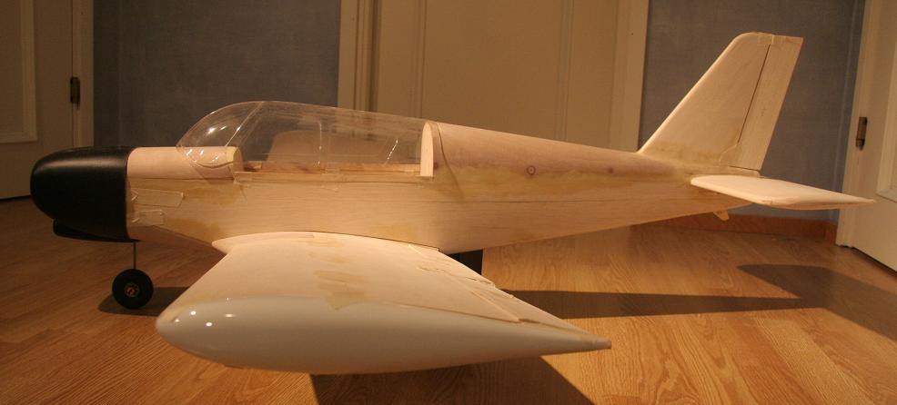

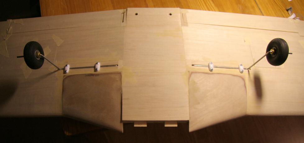

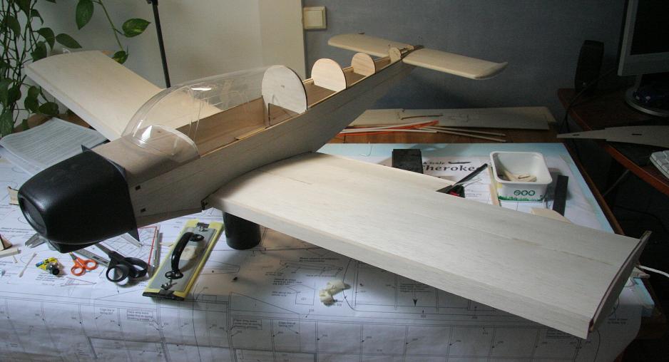

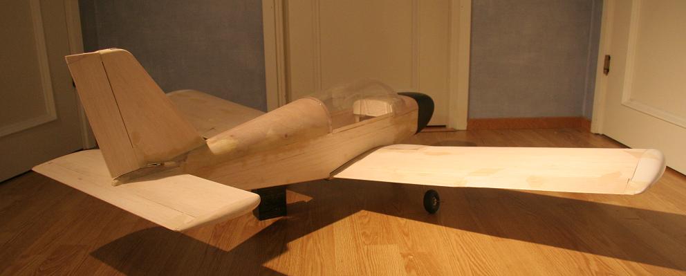

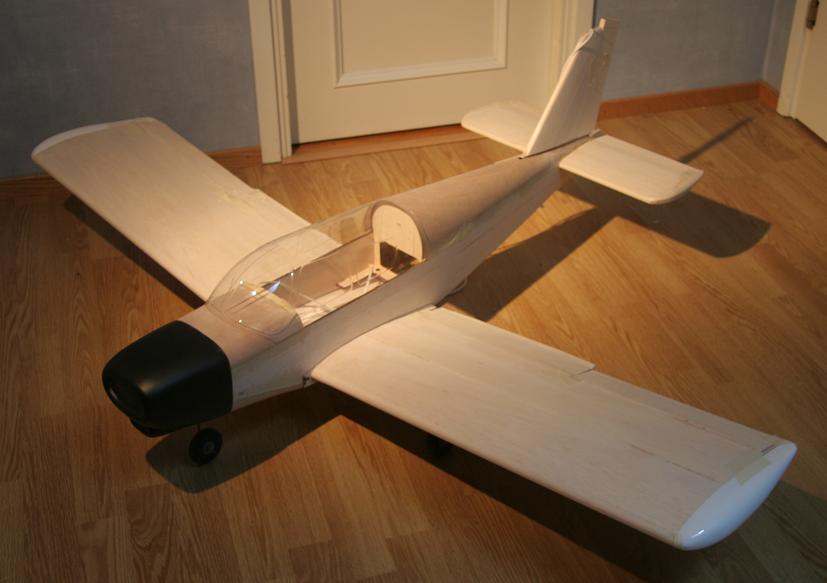

Provmonterade bygget så som det ser ut idag!
Den 0,4 mm tunna fanér-skivan är på plats (eller heter det plywood? är bara ett lager).
Det som återstår nu är att få fast några trädelar till (9 st) och fortsätta spackla lite här
och där samt finslipa. Sen är allt trä och sliparbete klart. Återstår sedan provmontering
av alla grejer, klädsel, måla, detaljer osv. På bilden nedan konstaterar jag att hjulen som
kom med är för hjulkåpor och detta flyg har inte det mer, så jag borde sätta på större hjul.

 Post subject: Re: BYGGE: Piper PA-28-140 Cherokee Cruiser SE-FFX
PostPosted: Sun 10 Nov 2013, 20:15
Posts: 31746
Spacklat o slipat o småfixat!
Nåt inlägg längre upp ser flyget ut ungefär som idag. Men idag sitter allt mer fast, sprickor och skavanker är fixade, spacklat o slipat, lagt in "snakes" för höjd- och sidoroder, satt fast mer delar osv osv. Kan nog säga att flyget är träklart nu, förutom en sista syn nu för att finslipa nåt här o där. Det tar inte länge spackla eller slipa, men man måste ju vänta mellan. Samma med limmet. Förut kunde man fixa på flera delar samtidigt och börja om när man kom ett varv runt. Men på senare tiden har det bara vart flygkroppen och vingen. Nästa steg är gångjärn, servon, roderhorn, linkage, inredning?,
Motor... Jag ska nog göra den så klar jag kan så jag kan balansera upp flyget och lägga vikter på rätt ställen för att se om det ens går med en lätt elsetup, men det lutar mot 4-takt trots allt, blir så stora ombyggnationer med el och tillverkaren verkar ha satt en stor fet motor i nosen för att få den nostung, så för viktens skull verkar det inte bli bättre med el. Får se får se. Frågan är vad man ska ha för fyrtakt om det rekommederas .35-.45 metanol (2-takt antar jag de menar). Med 4-takt så kan jag bygga klar inredningen och sätta på canopyn så den kan vara där, dvs man kommer åt mottagarbatteriet när man tar bort vingen. Ska jag ha el så måste jag komma på nåt sätt att få bort inredning, om det ens går att ha den, samt canopyn när jag ska byta ack, typ ett stort lock med allt i ett. Uff!
Fördelen med kit från fabrik är att man kan beställa ny noskåpa och canopy etc om man skulle krascha dem. ;-)
Ska in lampor också, snören dragna klart.
Klädsel blir Top Flite Monokote Aluminium. HobbyPeople hade inte hemma, Hab verkar ha samma, ska beställa o sen ska det kläs... =) Har lite så jag kan börja.
Hade planer på få flyget klart inom 68h, dvs snabbare än när JS och jag byggde P-38an. Men nu ha det redan gått 53h... Tar mer tid när man bygger själv förstås och så ska det likna ett riktigt flyg. =) Blir kul sen när klädseln är på och delarna målade... sätta på dekaler, fixa dit motor, spinner o prop, fixa landställena o byta hjul (ser små ut nu tror jag), få inredningen klar, lampor... och sen alla smådetaljer som antenner, nitar, plåtlinjer, osv.
Redo att bygga över botten...
Botten på plats. Lade in en lucka undertill för att komma åt dragningen av kablage till de två lamporna bak. Roder upptejpade. Höjdroderstag på plats.
Nosen klar. Spacklet funkar faktiskt riktigt bra! Det är ju lite kanter här och där som ska jämnas ut. Proffsen använder väl inte spackel?! Men detta väger mindre än lim och träbitar. Så det får duga där det knappt går att använda trä. =) Den tunna plywooden är bara 0,4mm tjock.
Fena, sidoroder, stab, höjdroder. Samt stag för sidoroder på plats.
Vingens centerdel från ovansidan. Rodrena påtejpade. Hålen skall fixas för vingen ser jag nu.
Vingens undersida med landställen monterade. Nosen neråt.
Provmonterade lite för att se hur det börjar ta sig. Noskåpan ska längre bak, bara tejpat nu med landstället.
PostPosted: Mon 18 Nov 2013, 23:14
Posts: 31746
Träklar! Nu är den träklar. Vinge och kropp skulle ju passas in klart också. Samt lite annat. 56h tog resan hit. Idag borde HAB ha skickat klädsel och lite annat grejs. Det blir nog fyrtakt i denna kärra, det låter bättre och viktmässigt verkar det bli bra CG med det. Men ska ändå väga upp, sen. Det tog 11h klä P-38an för två noobs, så får se hur länge det tar klä denna lite enklare modell, nu när man är "lite" mer van. Top Flite Monokote är inte den lättaste klädseln att klä eftersom den inte strechar lika bra som vissa andra, men den hade helt rätt färg. Servo-hållaren för höjd och sidoroder är på plats. Hur som helst, flyget undanstoppat...
