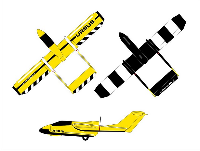

Ursus FPV:
+ Foam modell, styrktålig, lätt att reparera
+ Relativt billig
+ Snygg design, passar FPV/UAV ideologin
+ Stort utrymme för elektronik 80m * 80mm * 300mm
För tillfället är Twinstar II och Ursus FPV de modeller som känns som bästa alternativ. Skulle vara trevligt med ett lite annorlunda projekt/modell än det MickeM och MarcusG bygger med Twinstar II på å följande tråd: viewtopic.php?f=61&t=7375

Just nu tror jag att Ursus skulle sitta kanska bra. Har mailat med tillverkaren i Polen, Marek Rokowski, och den känns ganska rätt för just FPV och UAV. Borejet MAJA verkar också bra men både Maja och Ursus är ju stora, Majan större än Ursus även, fet och stor den med...1.6kg, Ursus är bara 1.2kg...Nackdelen med MAJA som folk klagat på är att den kostar 199EUR för ett jäkla foam-plan, folk tycker den är för dyr...
MAJA Description:
MAJA support system (UAV / RPV)
Wingspan: 180 cm
Length: 120 cm
Usable space in the middle: 40 x 8 x 8 cm
Useful space front: 40 x 5 x 5 cm
Off weight
no load and LiPo: from 1.5kg
Payload: 1.5 kg
Flight time: 1.2 hours (2x LiPo 3700 mAh)
Ursus FPV Specifications:
Wingspan: 1800 mm / 2200 mm
Length: 1154 mm
Weight: 1200g (model without accessories)
cargo space: 80x80x400 mm
pow. wing: 43.2 dm2 / 52.8 dm2

Nu har jag beställt en Ursus FPV från Marek Rokowski från Polen. Priset blev 92EUR för modellen och 25EUR för frakt = 117EUR. Leverans blir om några veckor!
Basic data model:
Wingspan: 1800mm Base (which can be expanded to XXL: 2200mm)
Length: 1154 mm
Wing area: 43.2 dm2 (52.8 dm2)
Model Weight empty: ~ 1200gr
Weight-balanced model for the flight: ~ 1600gr (Including ballast: batteries)
Load Area: 80x80x400mm
Suggested equipment:
- GE A2814/6T 1400KV motor (about 300W)
- APC8x6 propeller (or equivalent to the motor used)
- Controller: 25-30A
- Packed 3s Li-pol 1750-2200mAh 2pcs
- Servos: - aileron and rudder HXT900 4x (9gr), height: SG-91R 1 / 2 Metal Tower Pro - Black 11g
Jag skall fixa en lista med komponenter(namn, pris, status(planerad, beställd, installerad)som behövs i projektet och skriva ner en "projektplan" med olika subprojekt och aktiviteter som behöver igenomföras inom projektet. Mera om det i nästa post!

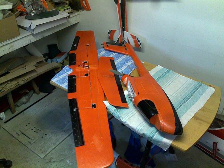

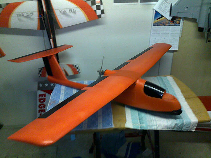

Bilderna..

Som sagt, beställde redan Ursus FPVn som jag postade bild på tidigare. Det blir mitt första RC Flygplan och kommer att köra en build-log på den i denna tråd!

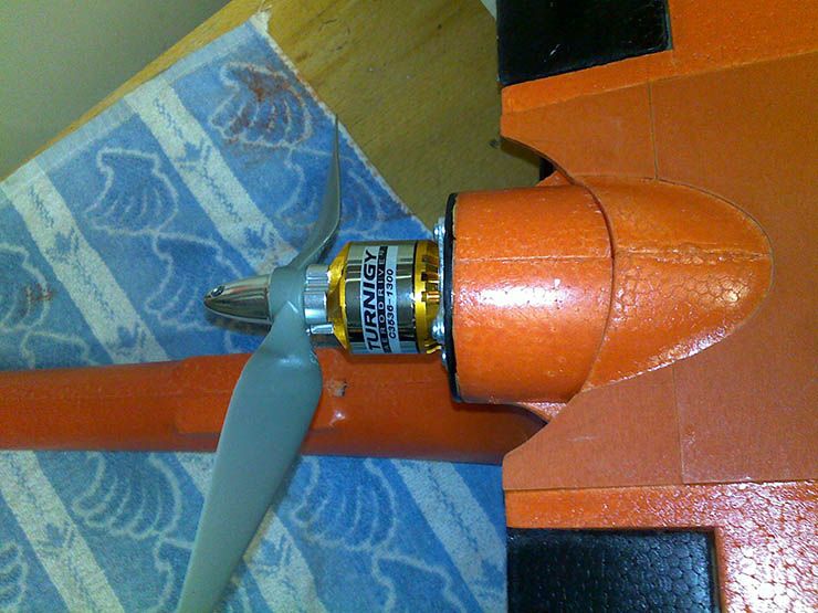

På tal om att bygga, hur vet jag vilken motor+ESC passar till mitt flygplan? Turnigy C35-36-1300kvh som är med i Skywalker paketet, är det bra motorer? Hur vet jag vilken motor+esc+propellerkombination jag skall använda? Hur pass fritt kan man använda olika motorer och propellrar? Vad påverkar det? Hastigheten, draget, flygtiden, osv.? Hur vet man vad som är optimalt, eller ens vad som man skall börja prova med?
