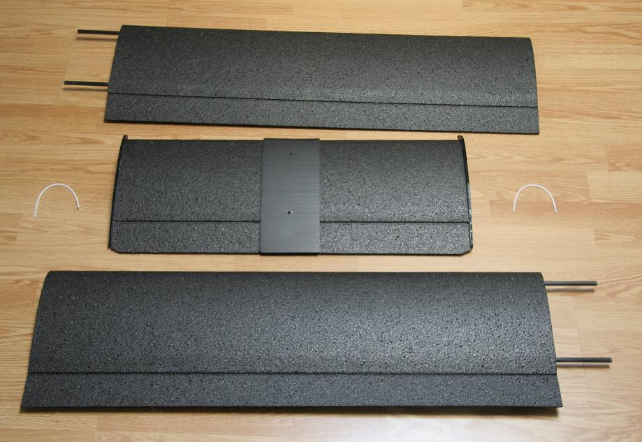

Vingdelarna med lås-"sprintarna" med aluminium-fyrkantsprofiler samt kolfiberrör

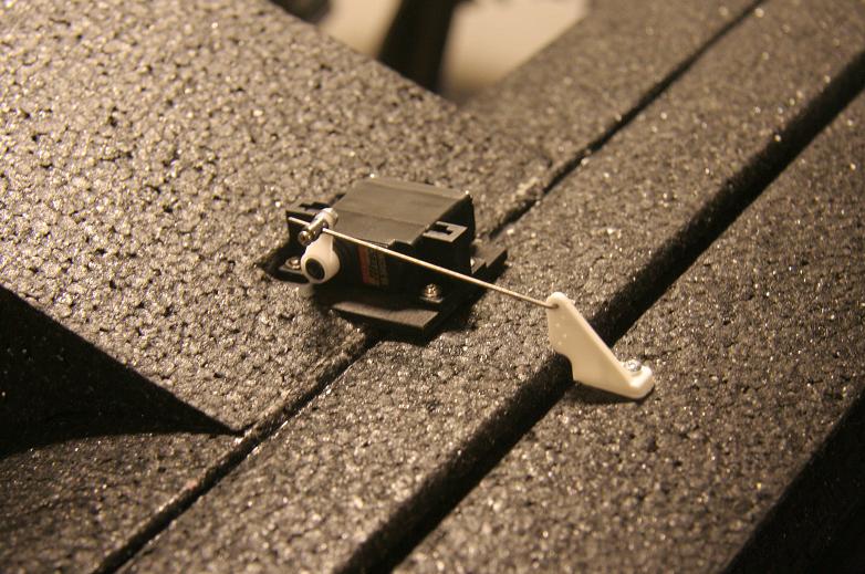

Servo-hålen som man måste skära ut själv på nåt bra ställe.
Alla roderhorn är på plats och snart alla servona med (ej fått det sista).
Det blir 5st servon i flyget (skev + skev + höjd + roder + noshjul) och sen även två servon för kameran.

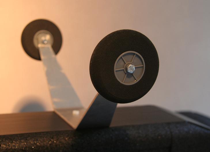

Huvudlandställ påminner inte ett dugg om nåt skala-likt, mer som en vanlig trainer. Udda combo! ;-)

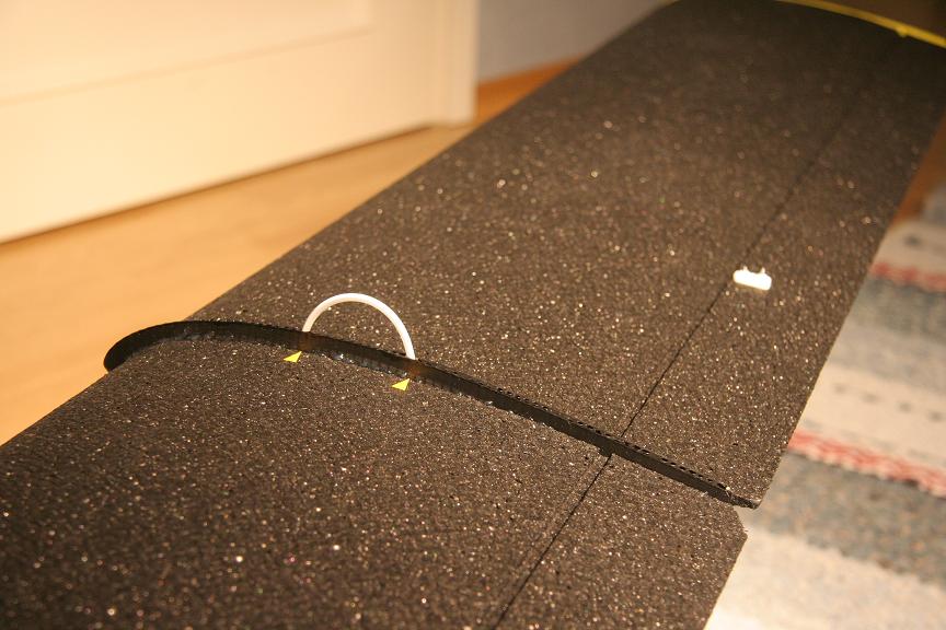

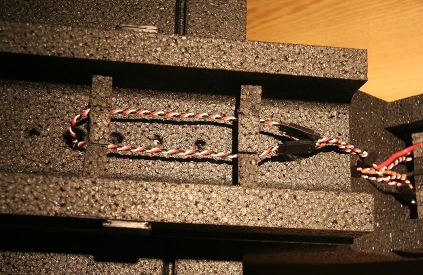

Centervingen på plats. Den kommer alltid sitta där. Ska dras kablar genom den också.

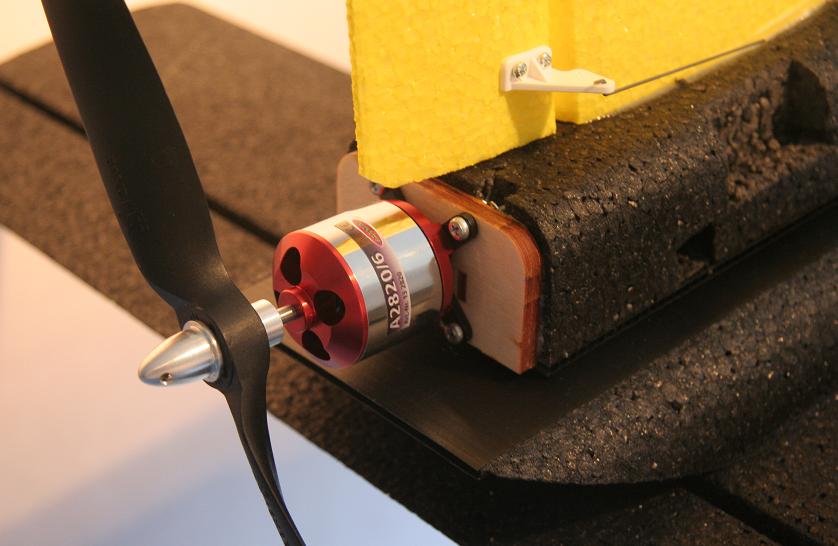

Motorpaketet på plats (glömde fota insidan men det kommer senare) med motorfäste, motor, ESC, spinner och propeller.

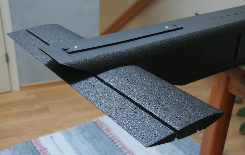

Fenan på plats. Fanns inget fäste för den. Bara limma rakt ovanpå. Vi satte två st kolfiberrör inne i fenan och igenom "fundamentet".

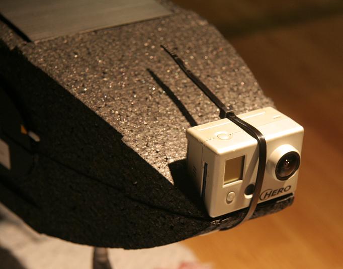

Lade GoPron i nosen. Tänkte skippa den under testerna, men den va baktung så... jah. =)

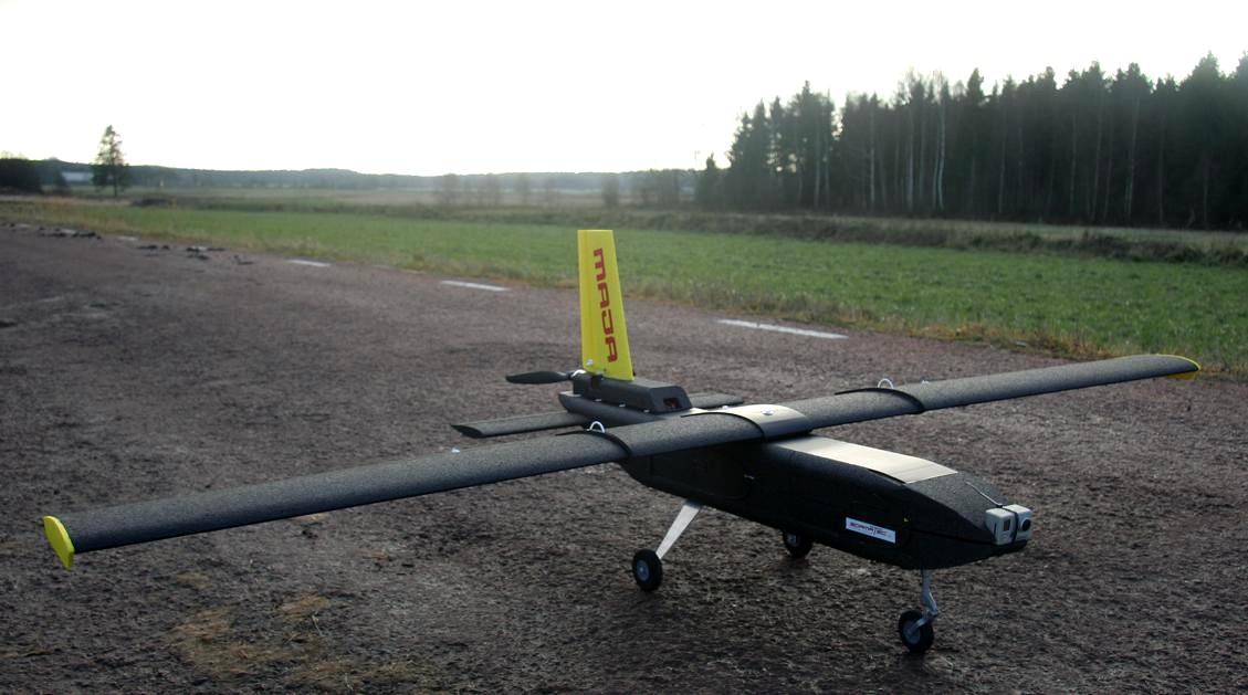

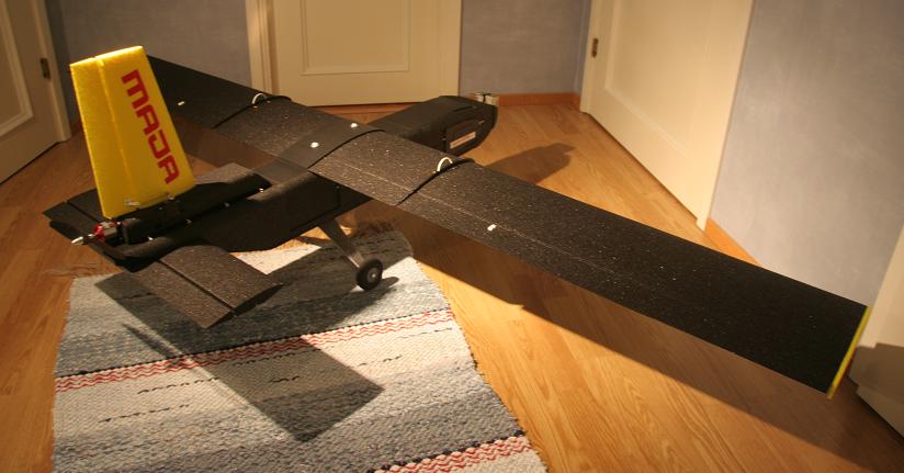

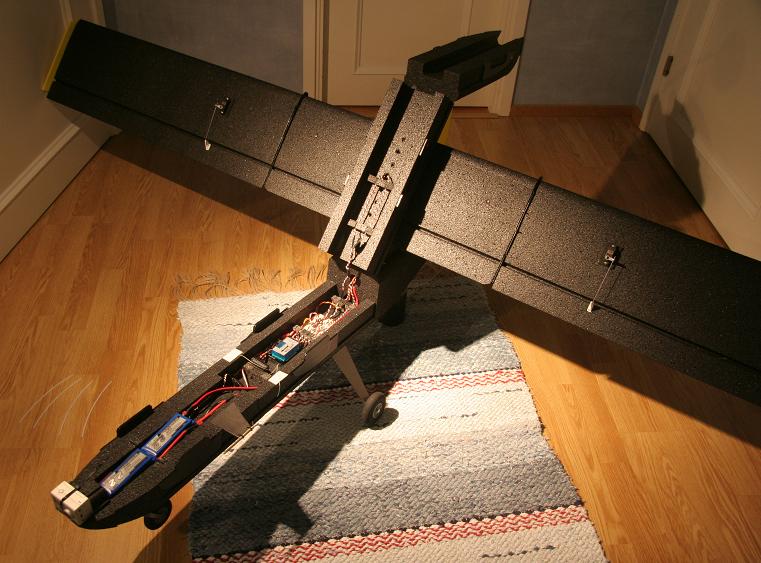

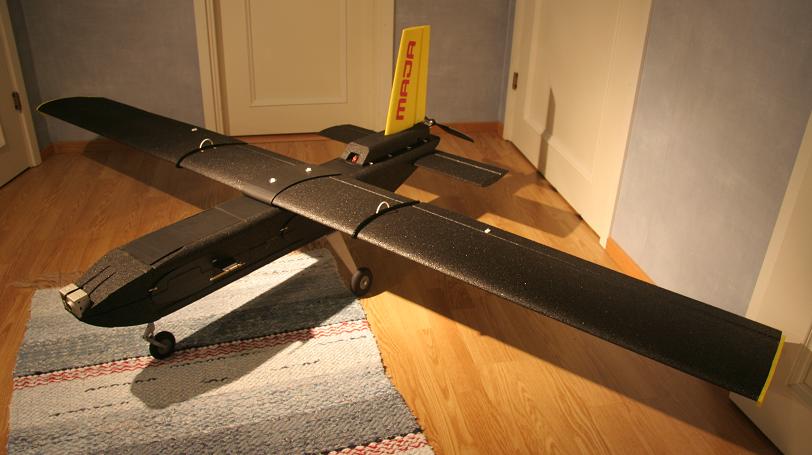

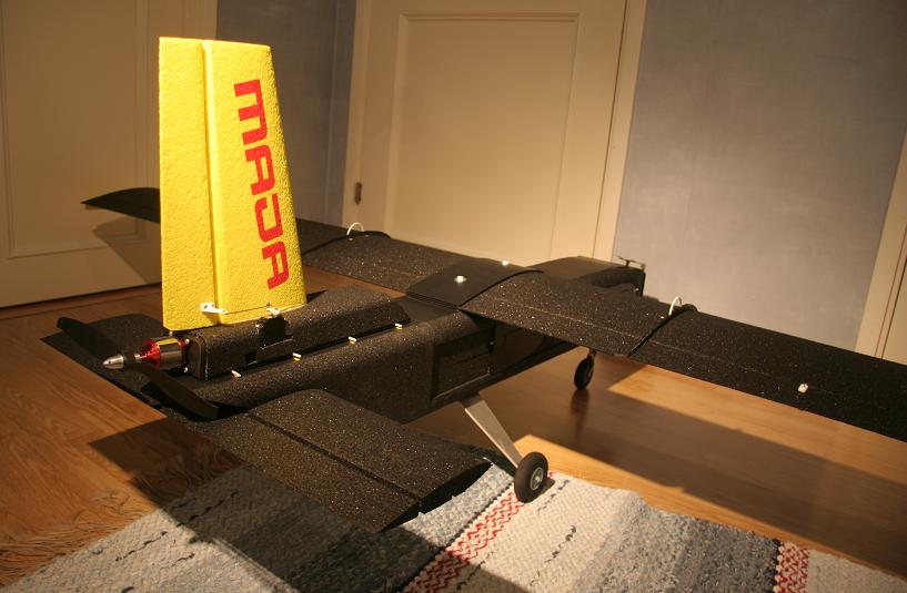

Så här ser flyget ut nu.
Så här ser kråkan ut med allt öppet...
Här ser man Air Speed-pitotröret (för statiskt och dynamiskt tryck). Slangar och elektroniken ej ansluten.
När man öppnar främre locket ser man detta (kamera + 2 batterier + pitot)
Tittar man under bakre locket ser man detta (mottagare + gyro + kabeloreda)
Bakre lockets undersida, ja där är inte mycket och blir nog inte så mycket mer än kablar heller.
Under främre lockets undersida, dit kommer det grejer sen. Hur som helst så skall det in en
hel del till ännu. =)

Bormatec Maja-Premiär!
3 november 2012
Jomala nån väg...
Efter lite intrimmande så flög den fint. Stabilare än Twinstar.
Man bör hålla lite gas vid landning så den inte stallar, men inga problem.
Flög var sin ack. Fotat, filmat från marken och filmat från flyget.
Den var lite som en buss medans Twinstar var lite mer vig och "busig".
Skall gå igenom flyget samt ändra lite inställningar och så ska det i
någon ordning plockas i FPV-grejer samt OSD osv. Step by step!
Den flyger i alla fall nu! ;-)

MickeM, bilden darrade lite på ombordfilmen, beror det på att kameran inte satt fast riktigt bra?
 Post subject: Re: UAV / FPV / RPV-bygge: Bormatec Maja
PostPosted: Sun 04 Nov 2012, 20:31
MarcusG wrote:
Ah, kul att se!
Första gången jag flög ett flyg med skjutande prop, var ganska stor skillnad framför allt vid omdrag, kändes det som. Gas vid landning behövdes absolut, den var lite annorlunda att landa mot det jag är van vid.
Du har ju flugit Russinet? Men det är iofs "mittmotor", men än dock skjutande, men utblåset är på samma ställe, så att säga.
Men du har rätt, den har lite andra egenskaper. Tror även att vingplaceringen påverkar det.
Darrande bilden beror på att kameran sattes fast stumt i nosen (vi la ju dit den som tyngd i första hand), nästan helt utan dämpande material. Och det som fanns så var placerat så att kameran kunde vicka lite (kardbordband i nedre och bakre nedre kant).

Efter en intensiv fredagkväll är Majan nu fylld med i stort sett all elektronik.
Återstår nog en kväll än för att göra de sista detaljerna och testa att allt fungerar innan testflygning igen.
Är liksom lite pyssel få allt på rätt ställe. Det går kablar mellan typ allt, men grejerna kan inte vara var som helst.
Flyget är långt, skulle va bättre om man kunde bunta ihop allt i en boll. Och så måste man tänka på CG.
Nästa flygning blir att testa gyrostabiliseringen, FPV och OSD.
