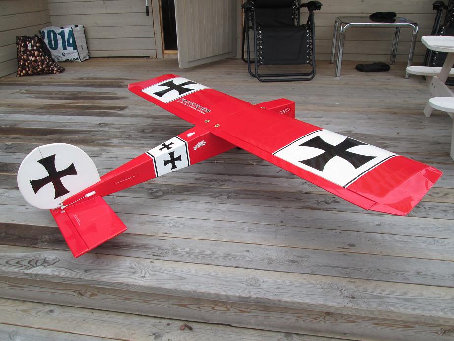

En liten projekt tråd om Hitler som ska bli elkonverterad

Den ska ha en motor runt 1000g och du monterar en el på 298g så köp hem mycket bly :wink:
 Post subject: Re: Hitler 60
PostPosted: Tue 01 Sep 2015, 18:53
Vissa flyg är gjorda för både el och metanol/bensin.
Är flygen gjorda för el så lär en metanol/bensin bryta ihjäl flyget så det behöver förstärkas.
Och är flygen gjorda för metanol/bensin så brukar tyngdpunkten bli ett stort problem.
En massa bly gör att flyget flyger sämre, elflyg ska ej blyas, man flyttar acken.
När du monterat motorn på det där flyget, placera ut acken och se var den ska vara före du sätter fast den och blyar ihjäl flyget.
Kanske räcker med att ha acken där tanken ska vara, du lär märka.

Beställde lite större fartreglage än nödvändigt som kompensation för lätt motor! Monterar det onder maskinen på motorfästet om så behövs! Batteriet kommer att sitta längst fram där tanken satt! Har beställt magneter till luckan jag ska tillverka! Har även beställt justerbart motorfäste i lätt aluminium som jag kan justera c.g då genom att flytta ut eller in maskinen!

Nu är motorfästet och nya servon monterat! Hittade ett nimh ack inopererat in the tail :shock: Nu är det borta! Laddade upp det och det var okej! Vet ej om det blir G46 G60 Eller rimfire 60, har alla 3, Återstår att se! Ska beställa driv accar efter resan till norge. Väntar på en beställning från hobbypeople och en från airc pro.

I dag har det tillverkats en batterilucka till Hitler! Blev riktigt bra måste jag säga! Med magneter och allt 8) Nästa grej blir att löda kontakter på fartreglage och få hem lite batterin!

Nu har fartreglaget fått kontakter! Blev stora XT90 eftersom dom är lättare att dra isär 8)
