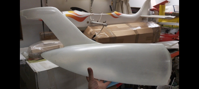

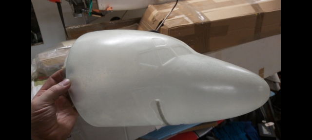

Öppnar nu byggtråden för en klassiker, som är också flygit hit, mellan mariehamn och helsingfors.. har även shortkit av en airbus 321 men den blir sen om jag inte säljer bort den.. denna behåller jag pga har servad såna i helsingfors, då jag var flygmekaniker i finnair. Denna är möjligt att bygga olika version, men valde längsta , att kroppen blir 2.5meter lång.. edf blir den också.
 Post subject: Re: Dc-9-51
PostPosted: Thu 31 Dec 2020, 08:18
Posts: 449
Byggsatsen är gjord av norbert rauch, en tysk firma som heter rauch airliners. Handgjorda delar av epoxyfiber

Vad ska röret/kroppen vara gjord av för material? Spanter nånstans i plywood? Hur görs vingen? Måste finnas mer delar i kitet?
PostPosted: Wed 29 Mar 2023, 21:25
Posts: 449
Näh...motorgondoler, stjärten och nosen.. thats all.. resten skall skäras av styrox och kläs mer 1mm balsa, som sen lamineras med epoxy/glassfiber väv 80gr

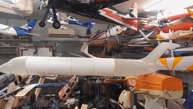

Posts: 449
Lite har denna också gått framåt, är ju ganska lat att uppdatera status..
PostPosted: Tue 16 Jan 2024, 20:49
Man måste hålla på med fler byggen samtidigt... så de andra får torka. ;-)
Skulle vara kul se den där flyga... som Finnair!
(jag gillar att Adrenaline-stjärten hänger med fortfarande efter alla år efter JS skrotade den i en stubbe på Djäkenfältet :lol:)
