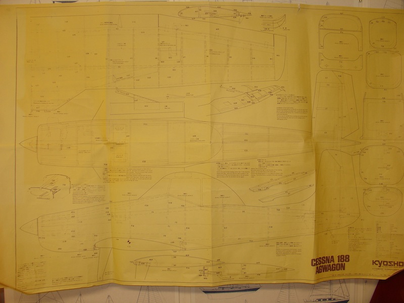

Ikväll hände det, jag sökte fram den dammiga lådan och plockade ut den gulnade ritningen:

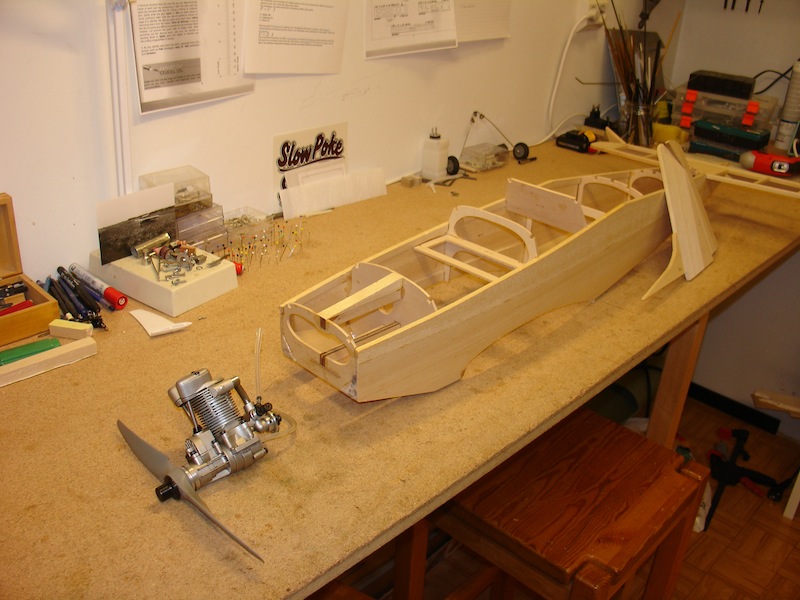

Kroppen, stabben och fenan påbörjade & motorn som köptes till flyget finns kvar:

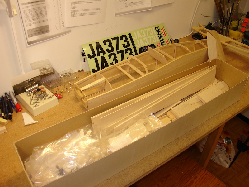

Och så, det viktigaste, innehållet i lådan: Massor med finaste balsa och plywood, stickor, stickor, stickor. Det är en sådan syn som får lågan i en gammal scratchbyggare att flamma upp!
Nu finns den på mitt byggbord - och den här gången ska den få vingar och om några månader få känna på vårluften. Det är en mycket fin Kyosho-byggsats med hög kvalitet på innehållet.

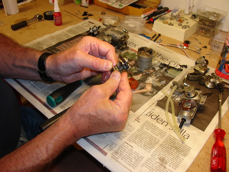

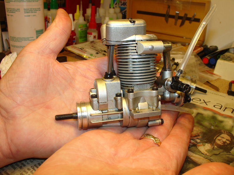

I somras på semestern renoverade jag den gamla 4-taktaren Saito 40 som för många år sedan, i väntan på en kommendering till Cessna 188 Agwagon, fick slita i bland annat min scratchbyggda "Kajan" (som förövrigt äldste sonen Jesper (han på bilden högre upp) körde i en tallrot när han trodde att han kunde flyga...). Motorn var okonserverad, rostig och fastbeckad och jag trodde knappt att det skulle gå att få den i skick igen. Men, men, kolla in resultatet:

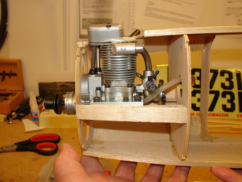

Ok, renoverade min gamla Saito FA-40:a i somras, den motor som inköptes till Agwagon och som använts till annat för länge sedan. Den var tyvärr okonserverad och i ganska dåligt skick, trodde knappt att jag skulle få något av den igen, men när rosten var borta och allt insmort och justerat så såg resultatet riktigt hyfsat ut. Eftersom hela motorutrymmet i Agwagon är uppbyggt av balsa och ply (ingen motorkåpa alltså) så måste man bestämma sig tidigt för vilken motor som ska dra kärran. För säkerhets skull testade vi därför Saiton igår i testbänken. Hör och häpna, den startade tvärt och puttrade på riktigt fint så den kommer att få den stora äran att dra "Ägget". :lol:

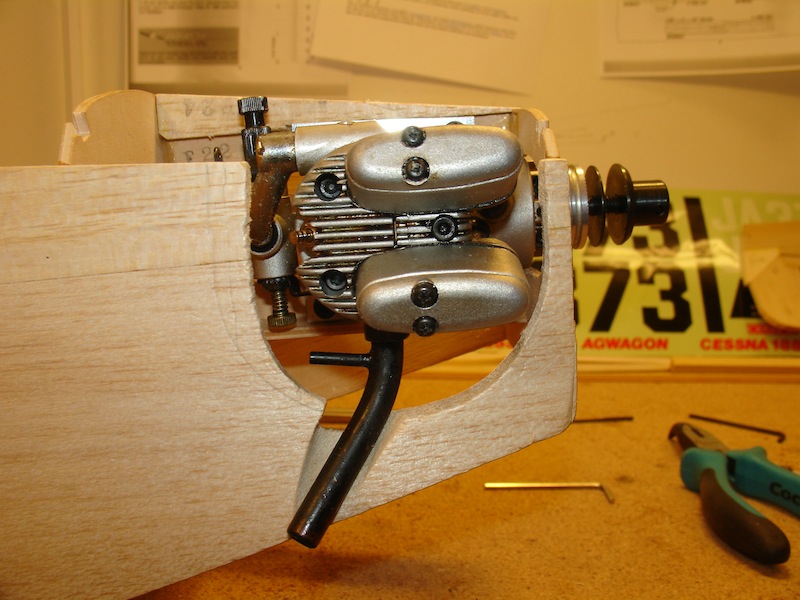

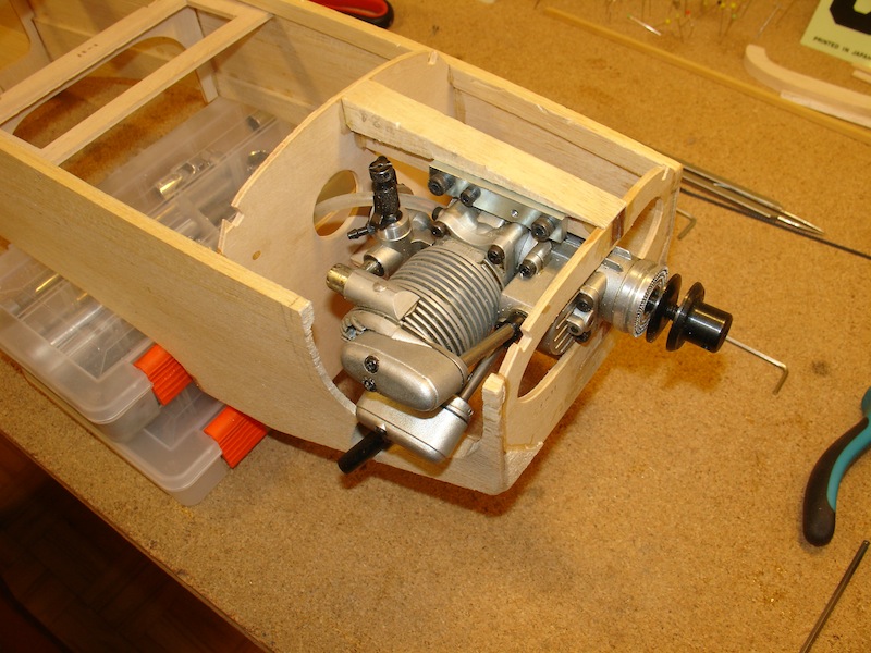

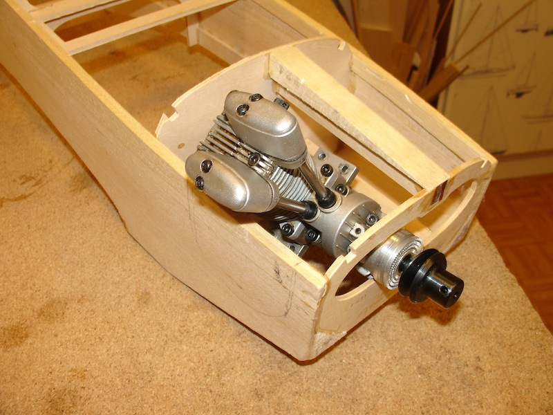

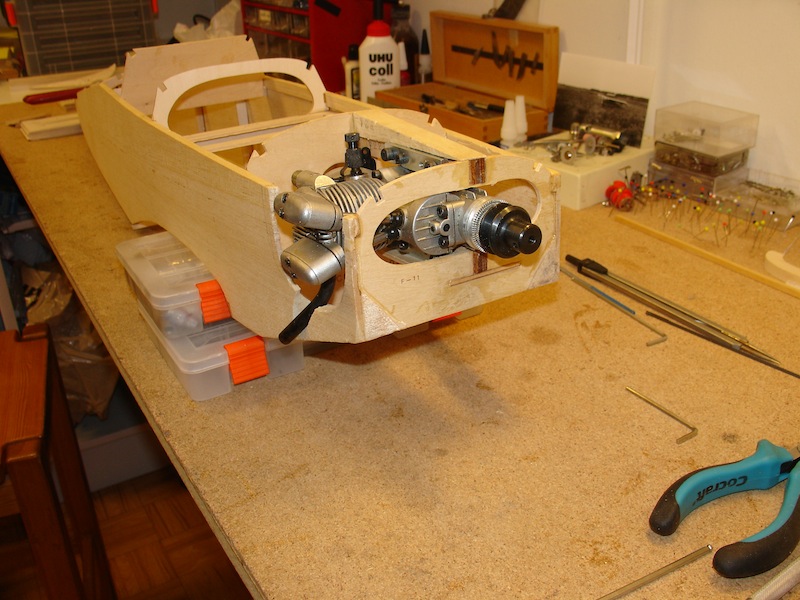

Japp, så var det motorinstallationen alltså. Lite knepigt eftersom den egentligen ska byggas in helt i nosblocket och skulle jag följa ritningen så går det inte att plocka ut rovan utan att använda sågen när flyget är klart. Men nu är den på plats och så kommer jag nog att göra övre delen av nosblocket som en "motorhuv" som kan skruvas på och av och lyftas bort så att jag kan komma åt motorn. För övrigt är det inte mycket plats för fingrarna när motorn ska monteras och gasreglage, bränsleförsörjning och nåljusteringsförlängningar ska sättas på plats. Nästa steg är att limma på alla balsablock och forma nosen. Vi återkommer. :wink:
Här några bilder:

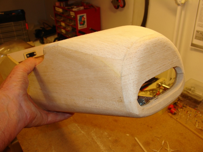

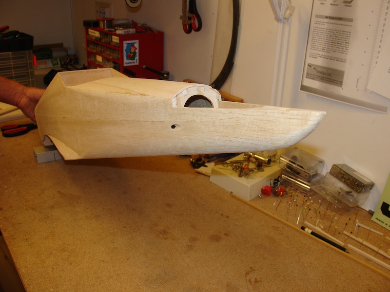

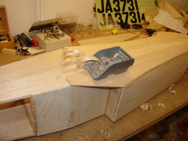

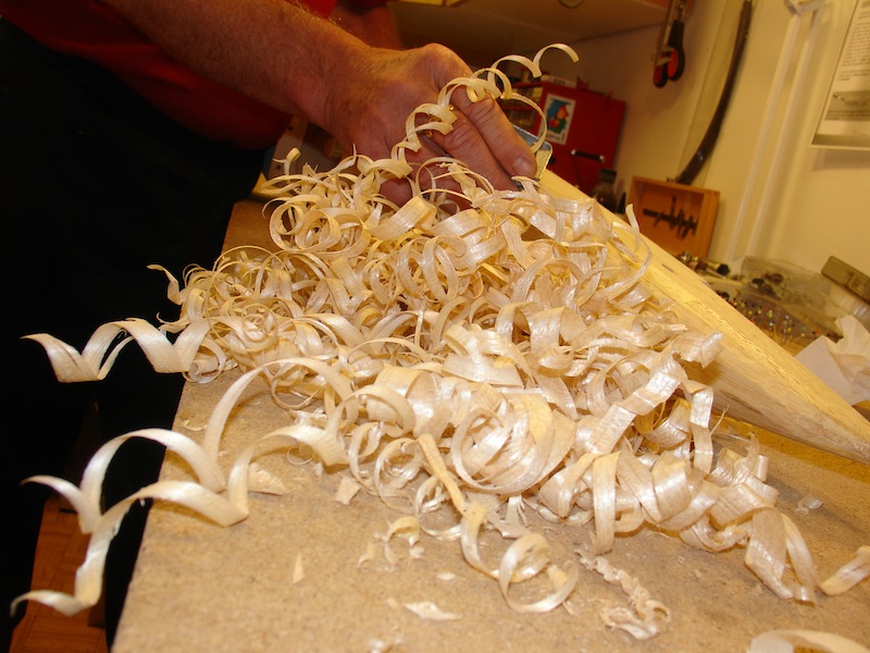

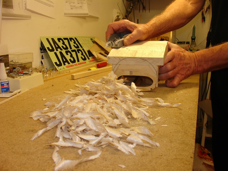

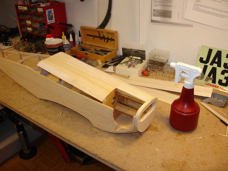

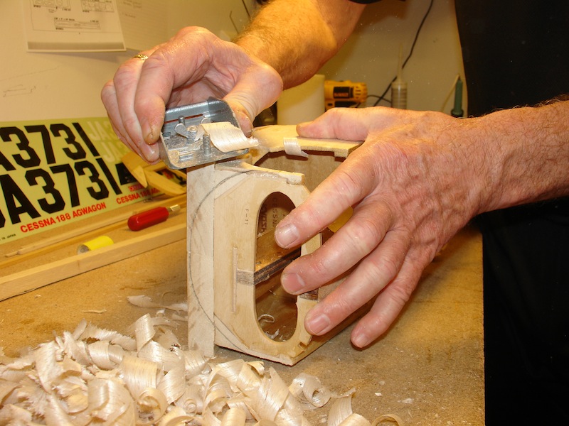

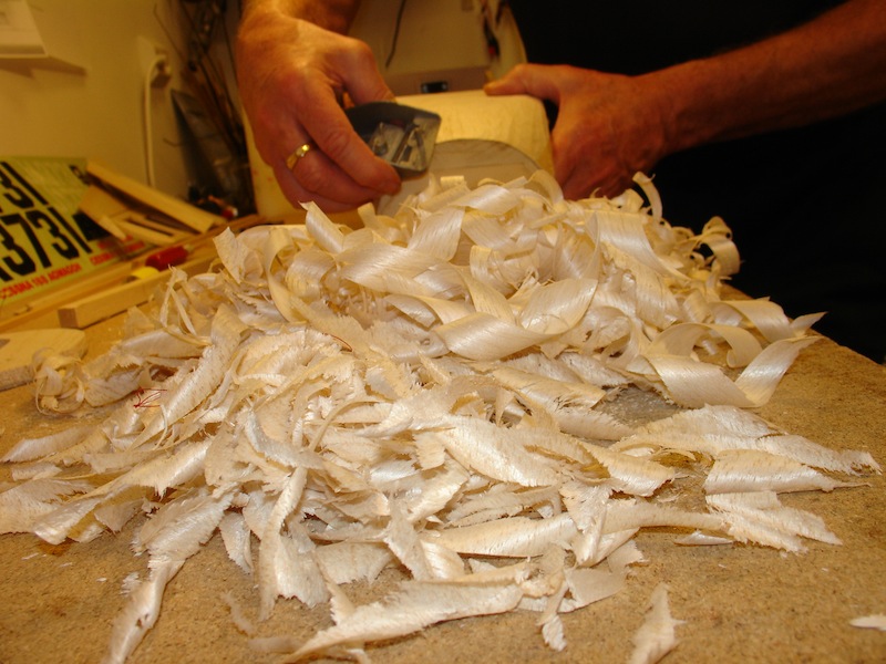

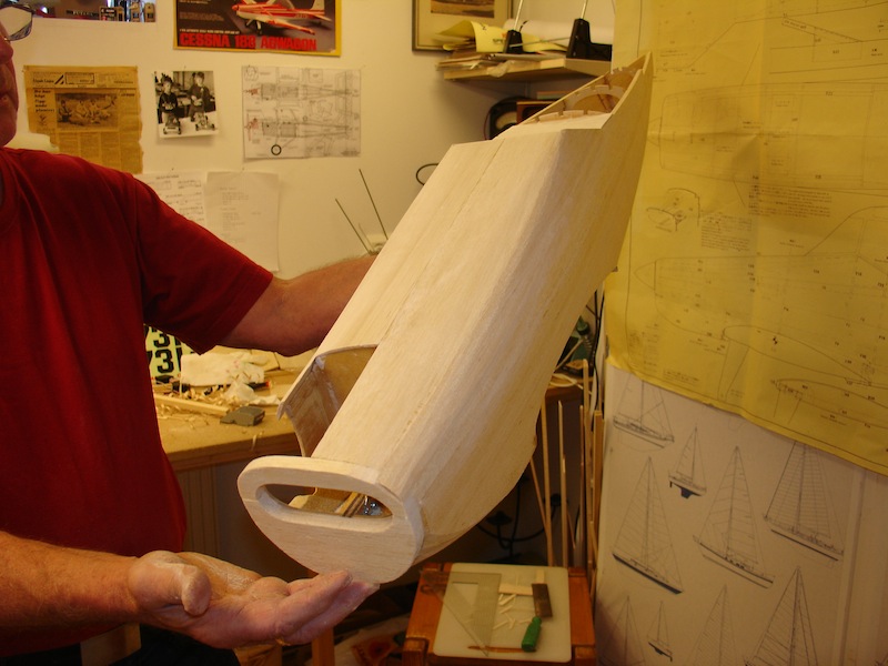

Efter en skön veckas semester i varma Egypten, fick man återse sitt kära byggbord i går eftermiddag. Greppade genast tag i hyveln och började forma nospartiet på Agwagon. Balsa är ett otroligt material att jobba med. Det kan formas, det är lätt och det är starkt. Hyvelspånshögar och damm blir det förstås, men det är ett tecken på att något händer. :wink:

Självgående hyvel - ett måste i varje mans hobbyrum! :wink:
Jo, man vrider på nyckeln i mitten där bara så trippar den iväg ... :lol:

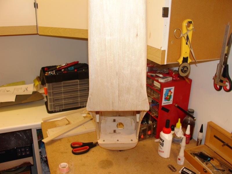

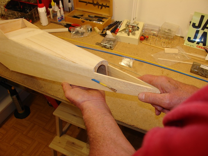

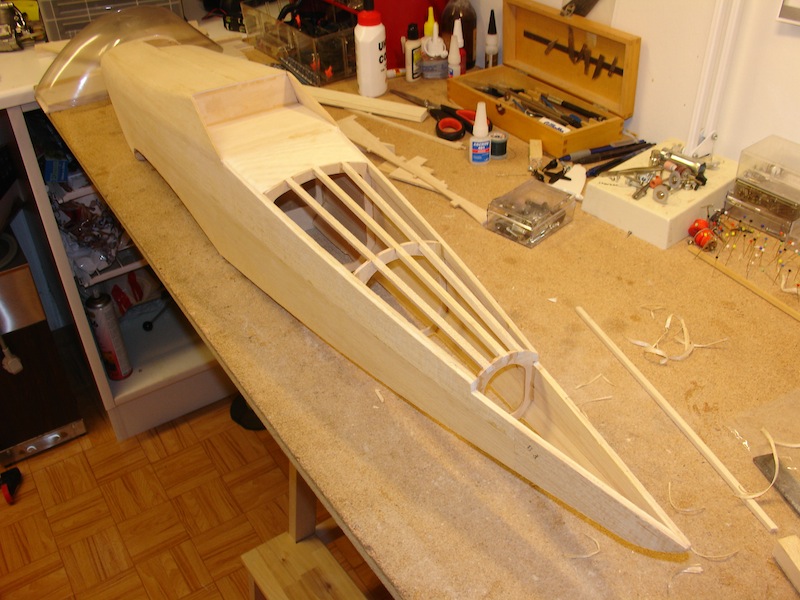

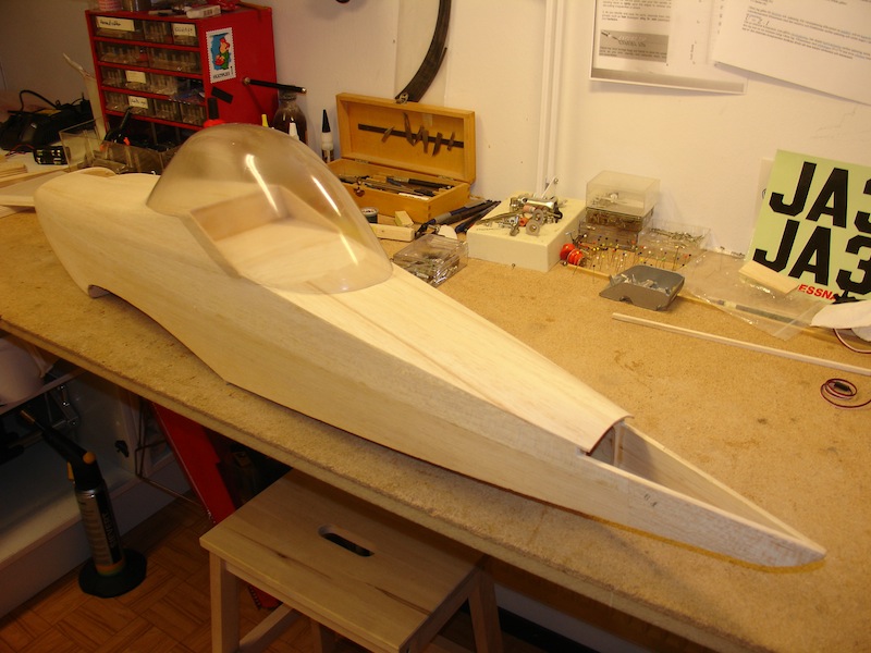

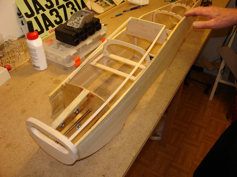

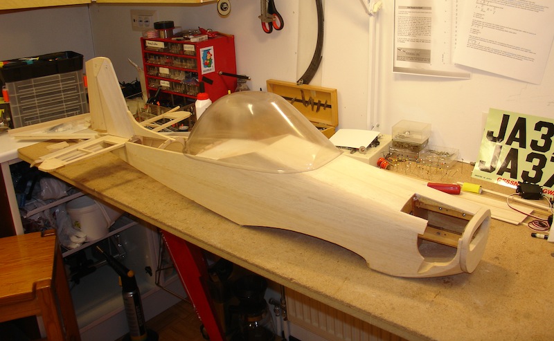

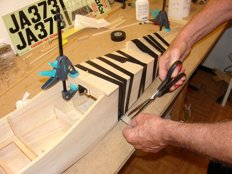

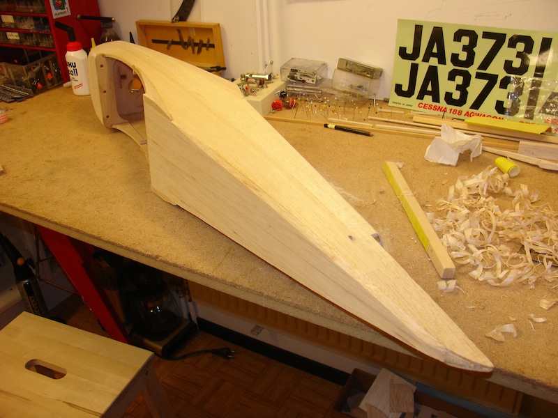

Kroppsbygget (obs inte på gym :lol: ) fortskrider. Nu är kroppen i princip balsaklar. Kvar att limma på stabbe och fena med roder, fixa styrbart sporrhjul och bocka till en snygg motorhuv. Invändigt är allt förberett för motor, tank, servon och stötstänger. Så snart kommer jag till vingbygget som precis som kroppen är ganska knepigt om jag ska få fram de typiska Agwagon-formerna.

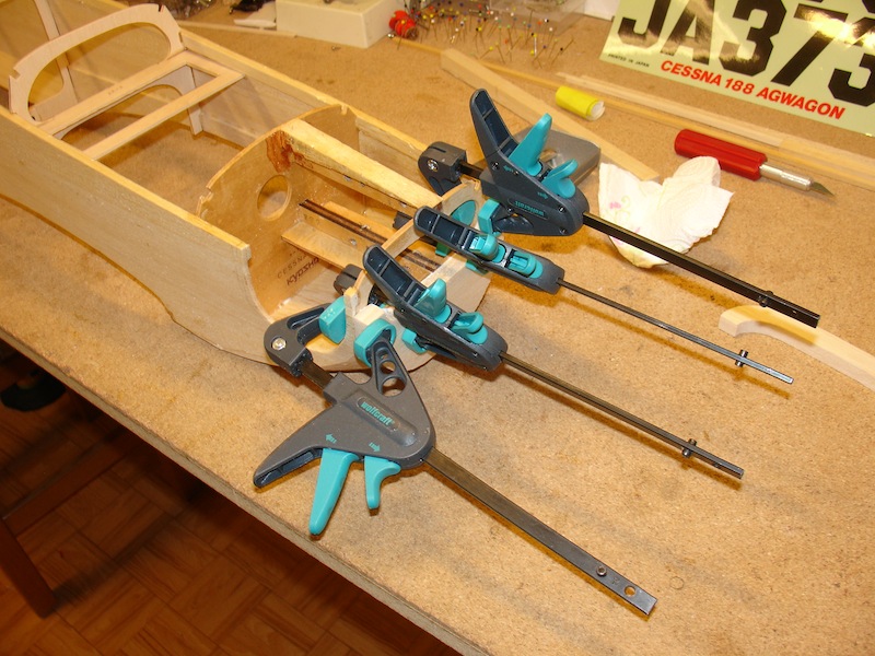

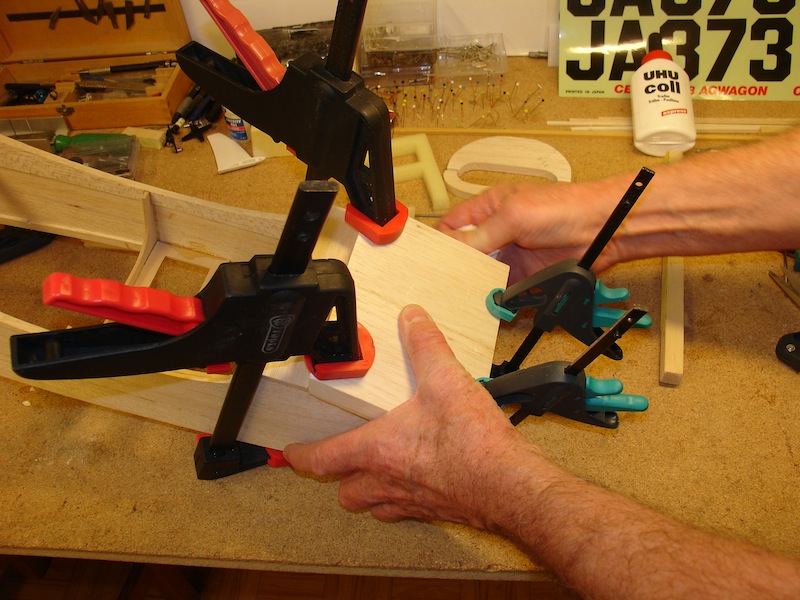

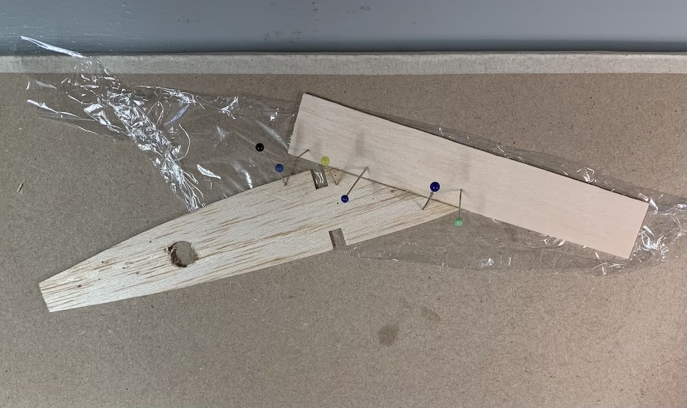

Hej Micke och tack för igår! Du har en imponerande samling flygprylar må jag säga. Hoppas bara att vi kan fortsätta på Djäkenfältet. Jussi frågade hur det går med min Cessna 188 Agwagon. Du ställde faktiskt frågan för fem år sedan. Befogade frågor med tanke på att byggtråden startades år 2012. Ett lämpligt svar är väl sakta och osäkert ... Men nu har jag gjort en limning igen! Byggsatsen är ju drygt 40 år så tidens tand har gnagt på en sprygel som nu repareras. Sedan är vingbygget snart på gång på allvar. Hoppas jag får anledning att återkomma innan det gått fem år igen. Hälsningar! Tobben :D
