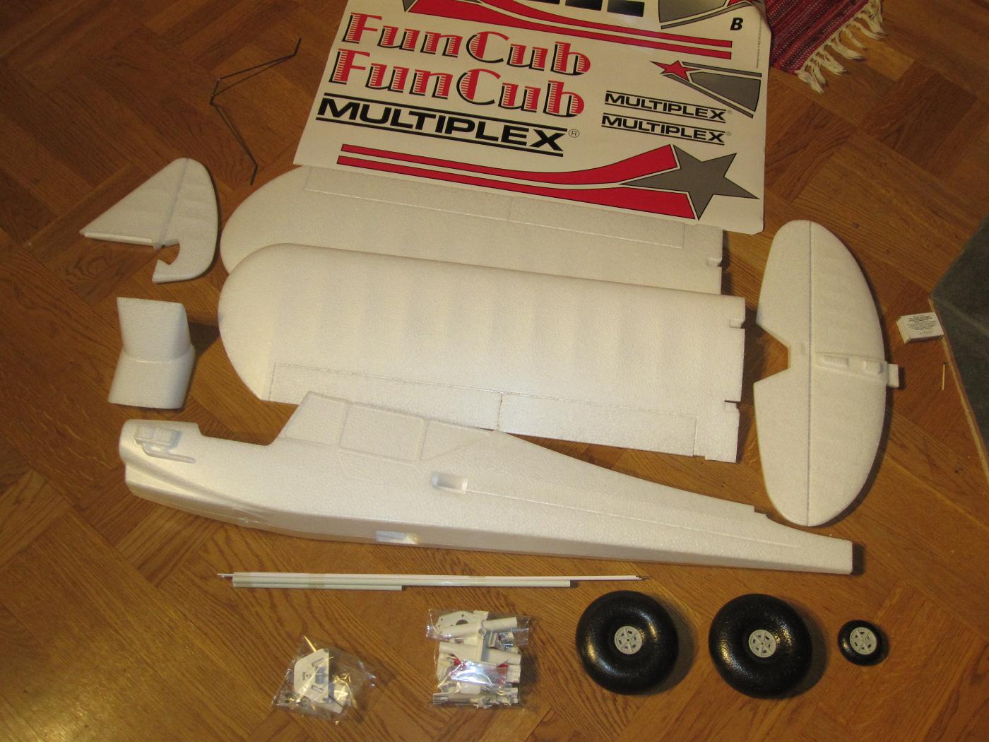

Nu är det min tur att prova på el-skit :D
Behöver en motor och fartreglage och servon som motsvarar detta!
Recommended Power Equipment
Motor: 300 - 400 watt Brushless Outrunner
Speed Control: 30-40 amp
Propeller: 13 x 4
Battery: 3S 2000mAh LiPo
Servos: 2 x HS-81 and 2 to 4 x HS-55

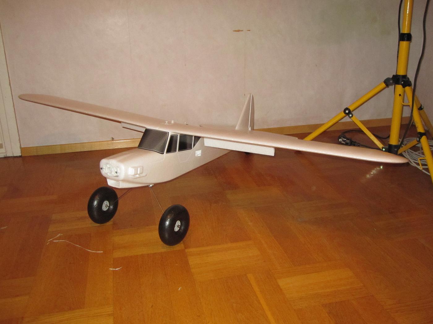

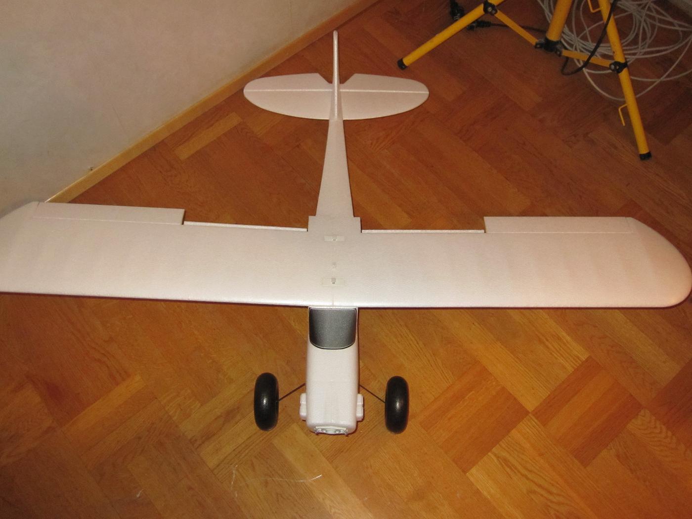

I går fick jag och frugan ett litet ryck och monterade i hop Cuben 8)
 Post subject: Re: Multiplex funcub
PostPosted: Tue 19 Apr 2011, 22:23
Flyget är nu klart! Har alla servon på plats och allt är kopplat nd up nd running! Är lite tung i nosen, så jag måste fixa lite med batteriet. Få se hur det går. Måste skära lite bakåt så jag kan trycka bak det lite! Har lite för tung motor :oops:
