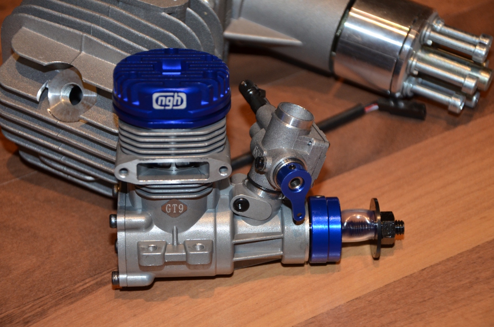

Så har motorn dykt upp.
 Post subject: Re: CMPro Giles 202 - 50
PostPosted: Mon 02 Jan 2012, 11:45

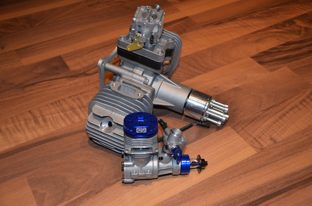

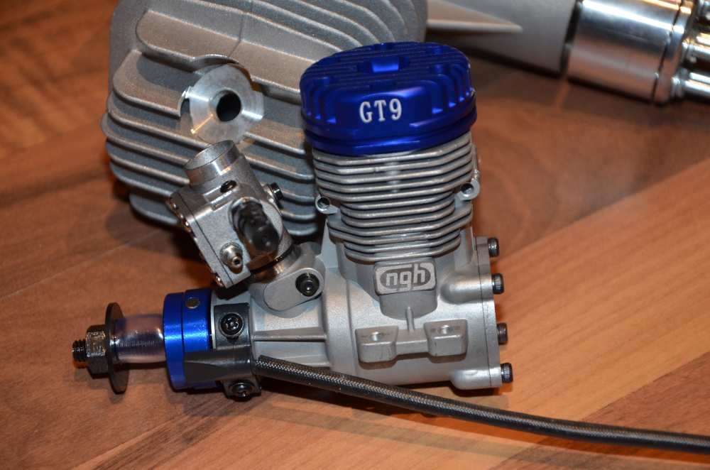

NGH GT-9 och DLE 111

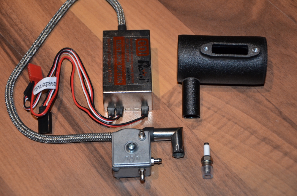

Ljuddämpare, tändsystem, tändstift och bränslepumpen.
PostPosted: Mon 02 Jan 2012, 17:42
Hur ser förgasaren ut innanför och hur funkar pumpen? Är det påhängspump?
PostPosted: Mon 02 Jan 2012, 19:05
Pumpen är utflyttad ur förgasaren och drivs med tryck från vevhuset.

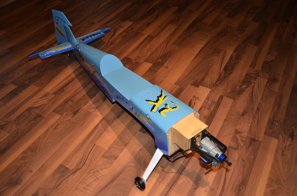

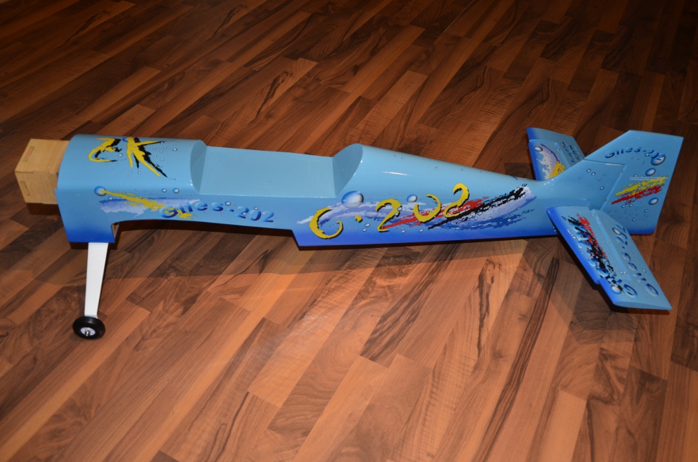

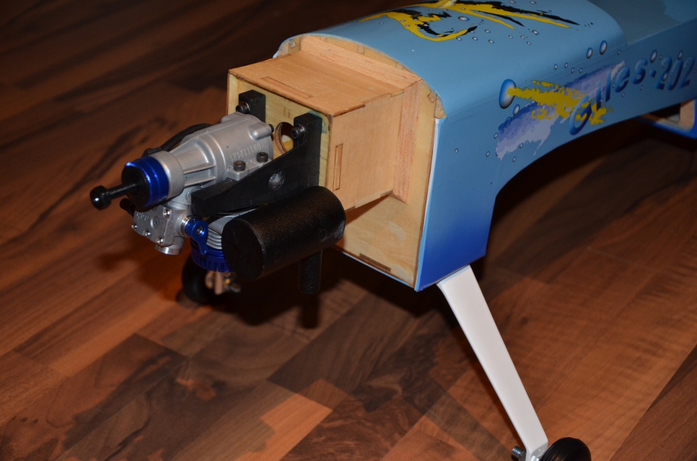

Lite har det hänt på flyget idag.

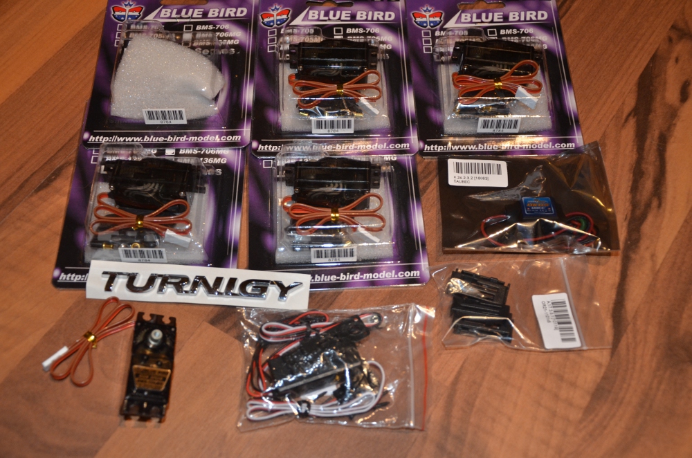

PostPosted: Tue 10 Jan 2012, 16:55
Idag hämtade jag ut paketet så nu kan man bygga vidare :lol:
