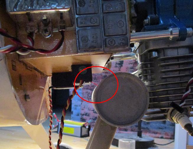

Skam den som ger sig... men vad tror ni om värmestrålningen? Hur hett är det bakom ljuddämpen? Smälter gummit i servot?
 Post subject: Re: MickeM's Great Planes Yak 54 3D 25%
PostPosted: Wed 29 Jul 2015, 19:34
Så här ser det ut...
Det här flyget med den här motorn är helt klart det värsta jag varit med om av alla 80 flyg jag betat igenom.
Vilket arbete med att få den flygklar!!! Helt otroligt. Ingenting passar någonstans, alltid är det något som är i vägen.
När jag flugit klart med flyget ska jag mer än gärna elda upp det. :evil:
Jag kunde inte sätta servot längre bak, för där är nämligen tanken.
Och ska jag sätta servot som är närmast någon annanstans så måste jag ta upp ännu större hål i främre brandväggen (boxen).
Va tror ni? Räcker avståndet? Det lär ju blåsa luft mellan motor och dämp och bakåt och neråt, så det kanske funkar. !?
