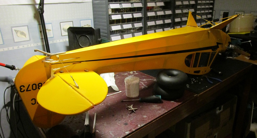

Cuben får lite uppgraderingar!
- Den får större hjul, bushwheels... fälgarna ska målas mattsvarta före montering, sen montera och klart!
De var förstås bredare så axlarna var för korta, men det fixades (tack Jussi). Man ser hjulen på bordet.
- Med bushwheels så blir Cuben hög i nosen så jag har skaffat större sporhjuls-ställ som är högre.
Original var ett litet svart fjuttesporrhjul direkt under sidorodret.
Ska målas lite här med. Halvt klarmonterat.
- Har även ny större propeller med mindre stigning för att göra den lugnare och få mer kraft på lägre registret, behöver ju inte flyga fort.
Måste se på det där med att flytta ackarna till undersidan istället till en lucka. Är väldigt krångligt nu att få i och ur ackarna.
Dessutom är det kablar som hänger och slänger överallt.
I övrigt så är ju nu denna klassiska Cub moderniserad så den borde få lite mer touch för att likna tex en Carbon Cub. Nåt i alla fall, vet ej vad än.
Den ser lång ut på bilden, ser bättre ut i verkligheten när den är rätt väg med hjulen på.

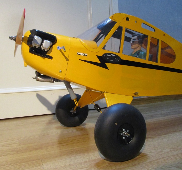

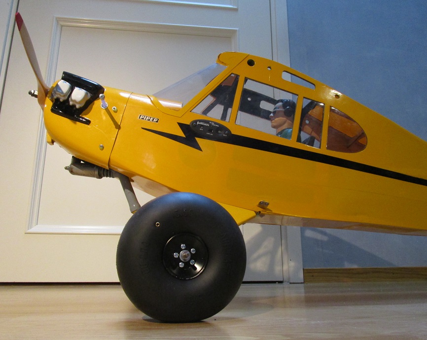

Flygklar med bushwheels!
Målat och monterat. Man blir ju galen på hur stor skillnad det är på hjulstorleken beroende på hur man fotar.
Det är samma hjul och flyg, bara från olika vinklar. Fotat liggande/stående och utzoomat/inzoomat... samtliga ser olika ut.
Sista bilden liknar mest verkligheten (stånde foto, utzoomat och taget från mittenhöjd). Färgen blir olika också i samma ljus.

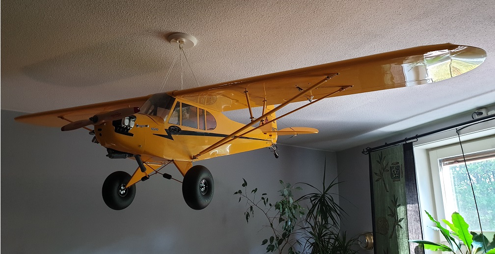

Denna hänger i taket i vardagsrummet, som den har gjort sedan 2012. Men jag har flugit den så gott som alla år. Den är flygklar och jag har inga planer att göra så mycket mer åt den än att underhålla och flyga den. Har ju även en större gul Cub i 1:4-skala samt en i 1:3-skala. Så jag funderar hur jag ska göra med denna "lilling", ha kvar som smidig söndags-Cub, eller sälja bort för att jag har två andra. Denna är den största som kan hängas i taket, sen lär man väl slå huvet i hjulen om man hänger upp en 1:4!!!
