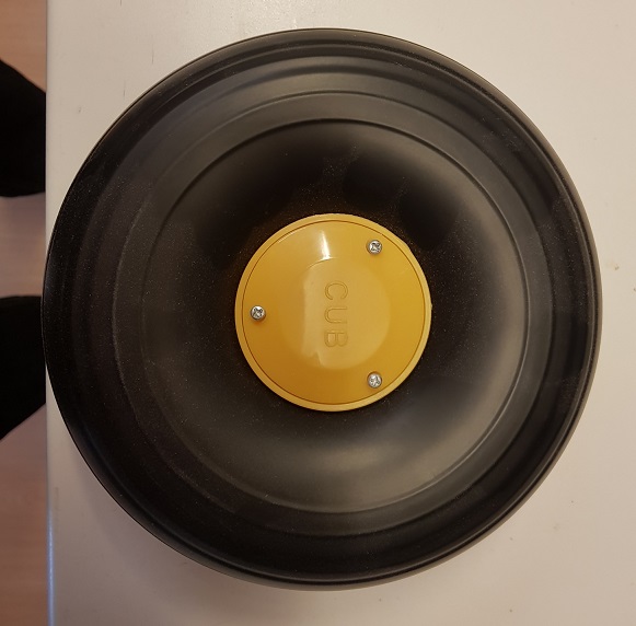

Dessa hjul blev det, Cub-hjul (fel färg, går måla om, i fall de inte blir mattsvarta nav). Bill Hempel 8,5", dvs 21,6 cm i diameter, 7,6 cm breda. Najs!!!
För att få riktig bushwheels-look så kanske det kunde ha varit större, men är de för stora ser det bara skumt ut, bara jag kan landa var som helst på Djäken, hähä.
De väger ju en del också...

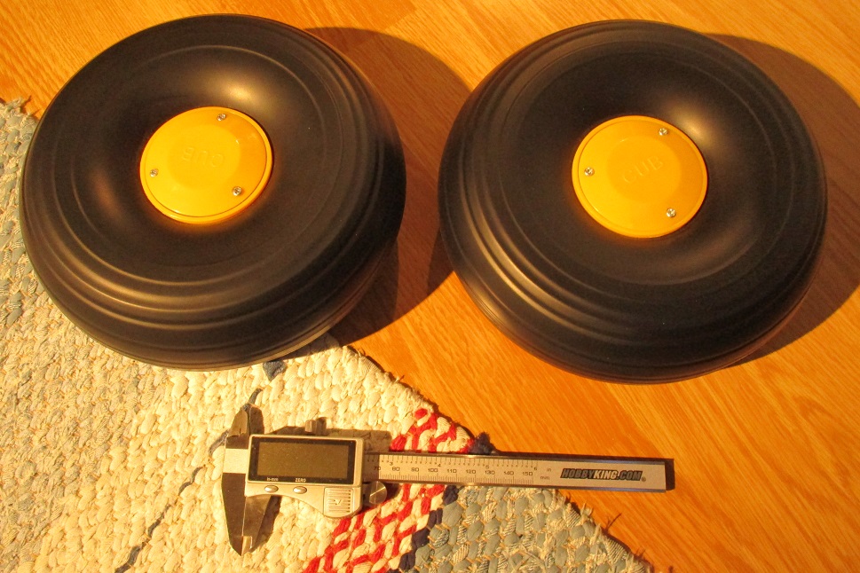

Då var storhjulen hemma! =) Bill Hempel 50% 8,5" 21,6cm Cub-hjul.
Naven är i plast så får se hur länge de håller?! Har haft samma hjul förr, men mycket mindre.
De plastfälgarna smulades sönder. Men men... gula ska de inte vara iaf!
Tror yttre ringen på fälgen blir mattsvart så det smälter ihop med hjulet och sen blir navkapseln någon färg som passar flyget.
Eller om jag kör utan och 3D-printar något mer bushwheel-aktigt.

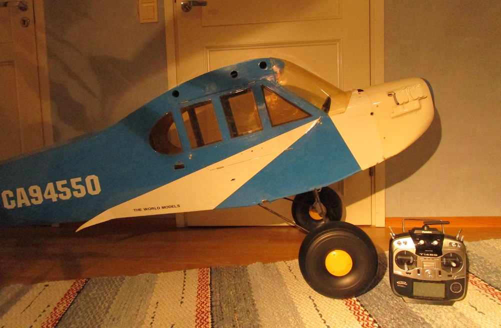

Monterade på de större Bill Hempel 8,5"-hjulen.
Det är inga bushwheels, utan 50% Cub-wheels som alltså är 17" i verkligheten antar jag.
Bushwheels de använder brukar vara typ 39" och det skulle göra att de jag egentligen borde ha 13"'s hjul på Cuben.
Men... nu kan jag landa utanför banan utan problem. ;-)
De ska sen målas så de passar förstås. Gult ska det inga va.

Ska bli spännande att se den landa för vinkeln på vingen blir brant vilket vill få den att lyfta igen.
Vid start kommer den också att lyfta baken med en gång av vindraget från propellern.
Blir lite annorlunda starter och landningar med större hjul tror jag.
 Post subject: Re: Bygge: 1/3 CLIPPED WING CUB ( THE WORLD MODELS )
PostPosted: Sun 17 Feb 2019, 23:32
Jag märkte det jo... :mrgreen:
Måste hitta ett bush-sporr-wheel eller va dom nu heter, såna som bushflygen har.
Är ett litet plutt där bak nu.
Alternativ 2 är att "dra ut" landstället?
Borde ha bromsar på huvudlandstället så man kan smyga fram med stjärten i luften.

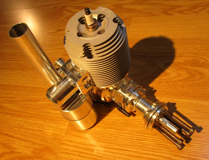

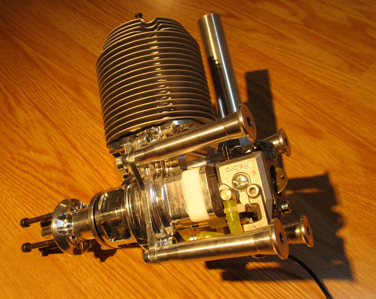

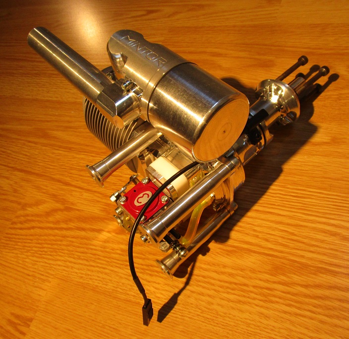

Mintor 60cc!
Eftersom den stora tvåcylindriga 100cc DL100-motor ska in i MX2an så måsta jag få tag på en annan motor till denna.
Förr när modellen kom så rekommenderades 50-80cc, tex Zenoah 80cc Twin.
Men nyare motorer är starkare och lättare och om folk flög OK med 50cc (100cc har vertikalprestanda, gick att hovra) så ska en Mintor 60cc räcka bra verkar det som.
Fick tag på en splittny ostartad. Blank och fin. :D Bilder nu, specs senare...

Lite specifikationer på Mintor 60cc Single Cylinder Gas Engine
Italiensk design och allt är tillverkat på samma ställe.
Mintor... finns inte längre. Darn it!
Finns tydligen en version 2 också, ingen aning vad jag har, säkert första versionen som kom sommaren 2012.
Allt är fräst.
Elektrisk tändning (Rcexl CDI Automatic Advancing Angle Ignition, Model A-02), står DC 4.8V/8.4V (så det är lite svårt veta om de menar antingen 4.8V eller (som / står för) 8.4V eller om de menar 4.8-8.4V.
Vet inte om det är R-stift, det står inte ett jota på det.
Rekommenderade propellrar: 23x10-24x8"
Bruksanvisningen är tre sidor (2 papper), helt värdelös egentligen.
Effekten står det inte mycket om nånstans, men tror det var 6,5 hp.
Vikten verkar det inte stå om dämpen eller tändningen ingår, så den får väl vägas vid tillfälle.
Dragkraft = ingen aning.
Bore: 1.77", Stroke: 1.50"
Intervall: 1350 - 7900 rpm
Max: 9000 rpm
2 petal reed valve dynamic flow
Walbro förgasare
Passlig för Aerobatik-flyg (vingspann 86-95" så 3 meter Cub passar väl in där? ;-))
Propeller: Mejzlik 22x10 - 23x10 (eller 23x10-24x8" om man läser manualen)
Bättre kolvring är på väg, för den som kom med är så hård så det går åt ett gäng dunkar innan motorn är inkörd, förstod jag.
Den är i alla fall blank och fin. :-D
Men före den ska på plats så ska brandväggen och hela motorrummet renoveras.
