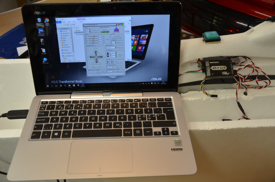

Ja då har man kopplat upp datorn till flyget och reverserat skevrodret i gyrot.
På samma gång uppdaterade jag SW2 med Go Home (RTL)
Kanal 5 - Gear - SW1(SB) och den har nu dessa lägen - deactivated, stable, 3D.
Kanal 6 - VPP - SW2(SC) och den har nu dessa lägen - Path, NULL, Go Home
Vad Path på SW2 gör har jag ingen aning.
Uppdaterade gain på gyrot också för dom står alla på noll.
AIL 65
ELE 53
THR 50
RUD 49
Får prova med dessa men undrar vad man ska ha till THR?
Ändrade Max Distance Setting från 5000m till 4000m så nu ska den svänga hem efter 4000m
Ska ta ner den ytterligare nästa gång så flyget svänger tidigare.
Ska flyget svänga höger eller vänster vid Go Home?
Testflygning nästa gång jag far till fältet.

Path kan kanske vara något av följande:
1. Du flyger i en riktning och slår om till Path och då fortsätter den i exakt den riktningen
2. Du ställer in att den ska flyga en viss sträcka, från punkt A till B tex.
3. Mission? Dvs att du lägger ut waypoints och den följer dem, OM du har nåt med karta i ditt program
Det där med vart den ska svänga när du väljer RTL... det var en intressant fråga. =)
1. Den kanske väljer att svänga åt det håll som är närmast? Alltså varför svänga höger om den då måste flyga 270 grader åt det hållet när det räcker med 90 åt andra?
2. Välj åt det håll vattnet roterar i din toalett. :-D
