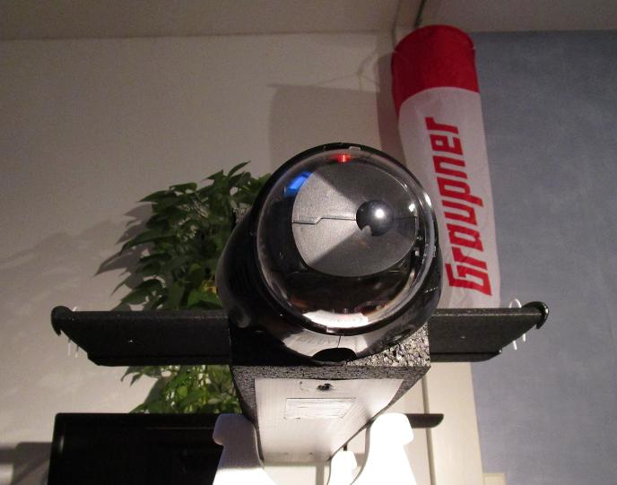

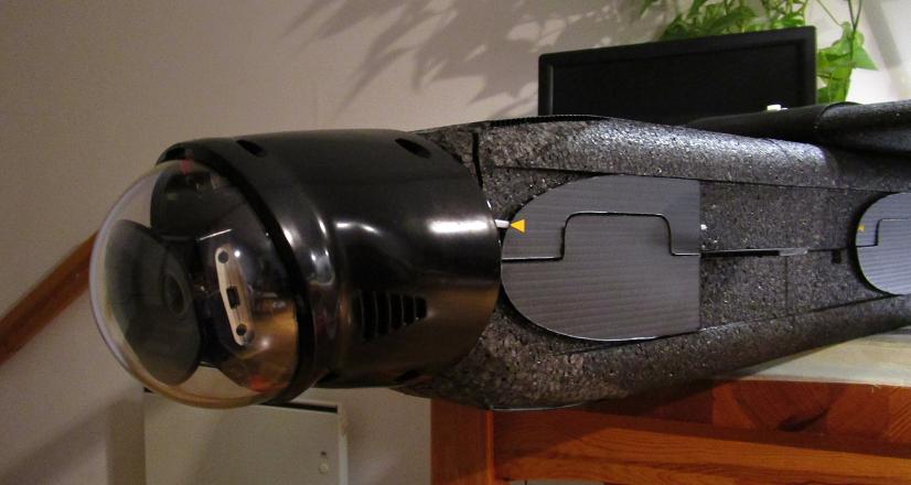

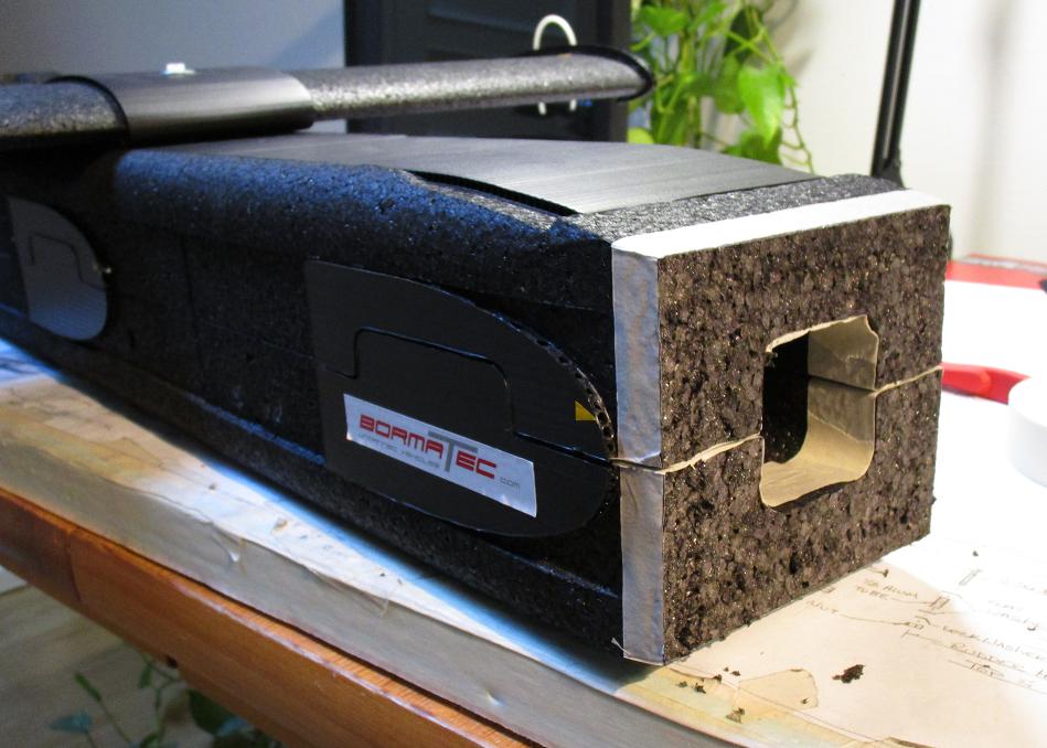

Dome
Jag monterade FPV-kameran på taket på vingen och det var dumt.
När jag flög så var fokus på taket framför vingen och inte "landskapet".
Döh! Och så var den inte så ljuskänslig den heller... Så jag borde
byta kamera... bara jag skulle minnas vilken det var som klarade 0,001 lux. ;-)
Så istället kapade jag av nosen och monterade dit RVJet-Domen.
Det återstår lite småpyssel med att jämna bort de vassa kanterna osv,
men det blir nog klart när det är bra. Man kan montera bort denna nos
och sätta dit "gamla" nosen. Dome-paketet är inte så tungt trots allt.
Sånt som ska göras före nästa flygning:
- Få nosen klar med dome och GoPro samt servostyrning av kameran.
- Få svar från Bormatec om katapulten.
- Montera på FPV-grejerna på nån vänster.
Börjar närma sig APM 2.6-kit och katapult osv så det blir ett flygklart Search & Rescue-flyg. :-D

GoPro Dome-Gimbal klar!
Och GoPro-kameran är på plats.
Iofs så ska gimbaln gyrostyras, men det blir senare problem när APM är på plats. =)
Är bara att koppla in två kablar i APM och fixa skild matning. Varför gyro?
Det är för att man inte ska hålla på kämpa med att styra kameran hela tiden när flyget rör på sig.
Just nu styrs kameran av två rattar på sändaren. När flyget APM-flyger efter en
rutt så kan jag i lugn och ro dra ner goggles över ögonen och styra gimbaln och kika runt.
Man kan se rakt ner, nästan rakt åt sidorna och snett uppåt.
Har filmat lite, ska lägga upp vid tillfälle så får ni se hur den rör sig.
Har rundat av hörnen runt domenhållaren så gott jag kan, blev riktigt bra. Ny vass skalpell bara.

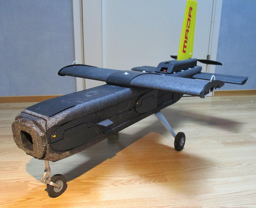

Maja on wheels, again!
Bakre landstället var bara att skruva fast, tog 1 minut.
Främre landstället tog 2h!!! Fästet blev skadat senaste landningen, så jag fick slita ut allt (som var fastlimmat i kroppen).
Göra en ny fästplatta, göra om, göra rätt, göra bättre, osv. Epoxy is my friend. Blev riktigt bra. MEN, jag hade ju lyckats
tejpa limspärrarna några mm fel så det kom in Epoxy där det INTE skulle vara. Nåja, efter borrade, mejslande, skalpellande,
avbitande osv så fick jag bort all epoxy och nu funkar allt mycket bättre än tidigare när det var landställ på detta flyg.
Bytte även ut fjädringen. Den rörde sig först när man satte på 4 kg vikt på nosstället, dvs rörde sig aldrig. Nu fjädrar den
som den ska. Bara montera servot och byta propeller nu så borde den nästan vara klar. Nöjd! 8)
