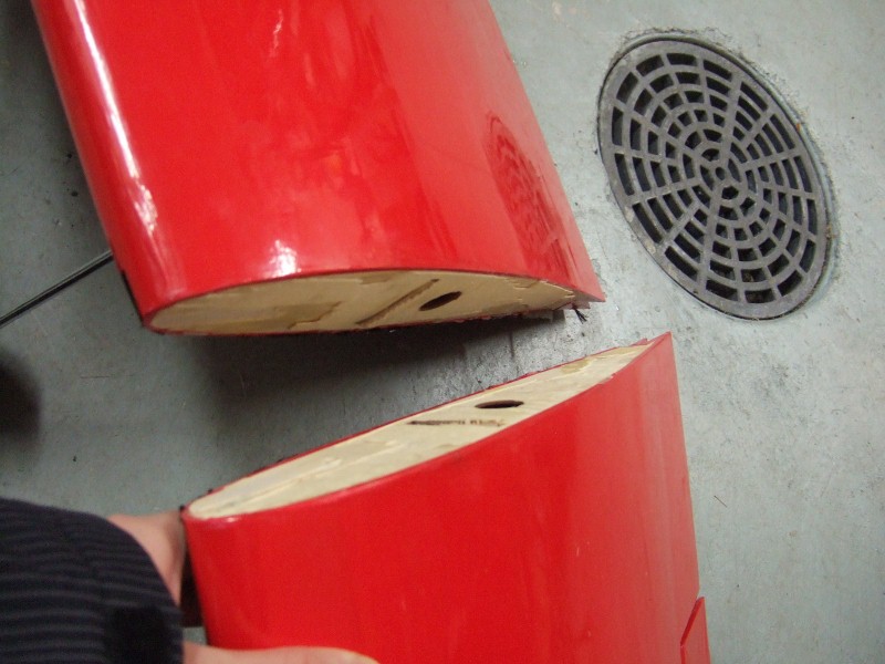

Jag har bara sett en Fury flyga en gång och då var det skevroder-reverse så den for i backen. Men det var inte denna.
Då slutade den så här

Kanske jag minns fel med stjärten, har den vingrör i stabben? För det borde en så stor modell ha. Nåt va det med ESM Furyn. Det kanske var stora vingen som var skör i skarven :shock: download/file.php?id=686
