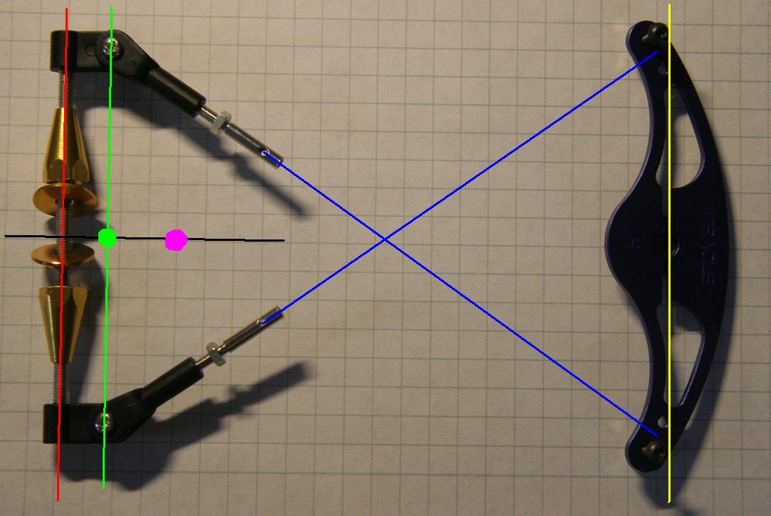

Har byggt ny bottenplatta till motorbocken ikväll (den undre).
Har även klurat lite på hur sidorodergrejerna ska monteras.
På servot ska ju servoarmen sitta, den är inte direkt rak utan ser ut som på bilden nedan.
Det ska borras hål i sidorodret på RÄTT ställe (det är frågan, var?) för att man ska slippa slappa vajrar osv.
Såå... hur ska man tänka och var ska hålet borras? ;-)
Se bilden nedan.
Blått = vajrarna (förstås lite längre sträcka eftersom servot är under gubben ungefär)
Svart = Sidorodrets centrumlinje
Gult = rak linje som är centrerad på servoaxeln och som visar att nuvarande hål inte är i linje utan längre bak
Rött = rak linje som visar genomgående roderhornet
Grönt = Där finns gångjärnen längst ut på roderhornet
Grön punkt = Rodrets gångjärn alternativ 1
Magenta punkt = Rodrets gångjärn alternativ 2, var den nu hamnar?!
Frågan är alltså var man ska borra hålet i sidorodret... Hur tänka? =) Vill ju ha vajrarna lika mycket sträcka på bägge sidor för att slippa slappt roder. Eller spelar det iiiiiingen roll? Varför?

Spontant skulle jag sätta gångjärnen i den gröna punkten för om avståndet mellan hornets infästning och gångjärnet är lika med avståndet mellan center på "horngängan/bulten" och vajerns infästningshål så rör dom ju sig lika långt i förhållande till gångjärnet .... eller :roll:
Du har helt rätt, men... se gula linjen. Där vajrarna hamnar på servoarmen så blir dessa fästhål på servoarmen bakom gula linjen, alltså mot rodret. Inte många millimeter, men några i alla fall. -> Slack.
Att montera så att gröna punkten blir i gångjärnet så blir det rätt svagt fäste där "röda linjen" gå igenom rodret, hade hellre monterat "röda linjen" längre bak på sidorodret för bättre hållbarhet.
Så det är lite hm hm. =)
Jag har riggat till vajerstyrning några gånger men aldrig funderat så mycke på det och det har alltid fungerat helt OK ... men dethär blev ju betydligt mer komplicerat när man börjar tänka på det :shock: Hålplaceringen på servoarmen innebär kanske :roll: att man alltid har lite mer spänning på den dragande sidan vilket antagligen innebär att man får mer precis roderrespons ... sist och slutligen tror jag inte att du kommer att märka nån större skillnad i praktiken men du får väl rigga upp alltihop i en jigg och prova dig fram och se vad som händer :idea:
 Post subject: Re: MickeM's Great Planes Yak 54 3D 25%
PostPosted: Tue 20 May 2014, 19:38
Jopp, jag har nog riggat jag med några st, men i det här fallet är det kraftigt servo och stort sidoroder och större krafter, så det kan vara värt montera det så rätt som möjligt så det blir så lite slack som möjligt.
Att bygga en jigg och testa är inte "my way", det blir huvudet som får lida för min del. ;-) Att använda datorn är bara fusk, då slipper man ju tänka.
Nåja, det är ju inte så svårt egentligen, bara tänkte om nån hade nåt snabbare knep.
Borde ju inte korsa vajrarna, men då blir de lite svåra att få på rätt, är ju lite flyg i vägen då.

Själv har man riggat till flera med vajer och aldrig tänkt tanken hur utan bara monterat och flugit.
Har fungerat varje gång så jag ser inget problem så länge vajern sitter fast :D
PostPosted: Tue 27 May 2014, 17:46
Hm. Det kan hända det funkar kalas utan att man krånglar till det.
Det är ju pull-pull fortfarande. Och den vajern som blir slapp... inte lär ju rodret fara åt det hållet?
Har man klantat sig så kan man ju faktiskt få så att vajern som inte dras kan bli spändare. =)
Det är ju bara när man ska dra tillbaks som det blir ett glapp från det att servot börjar dra till
rodret följer med, OM det är glapp på dragande vajern. MEN, tillika så ska ju vinddraget hålla
sidorodret rakt, så det är ändå den spända vajern som håller i rodret, något som ändrar när
man dragit sidorodret över till andra sidan, där blir det lite slappt en bit.
Jag tror jag tar fram pappret, tänker lite, riggar och är glad. =)
