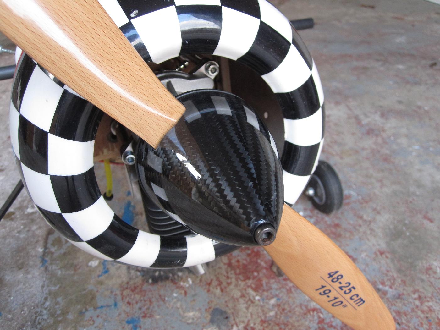

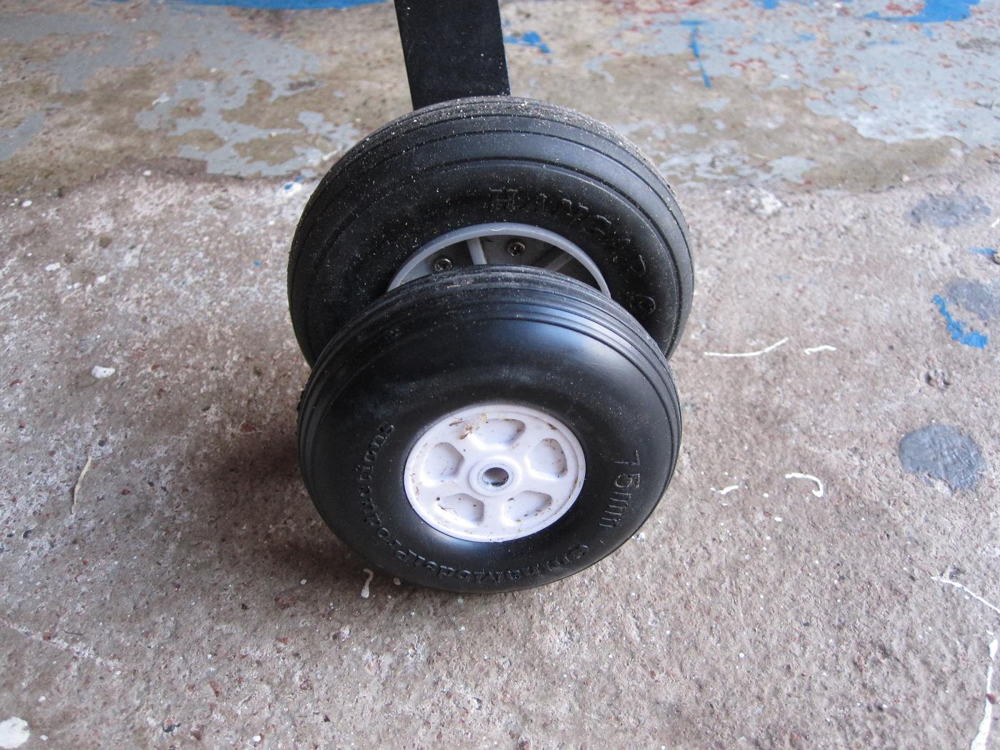

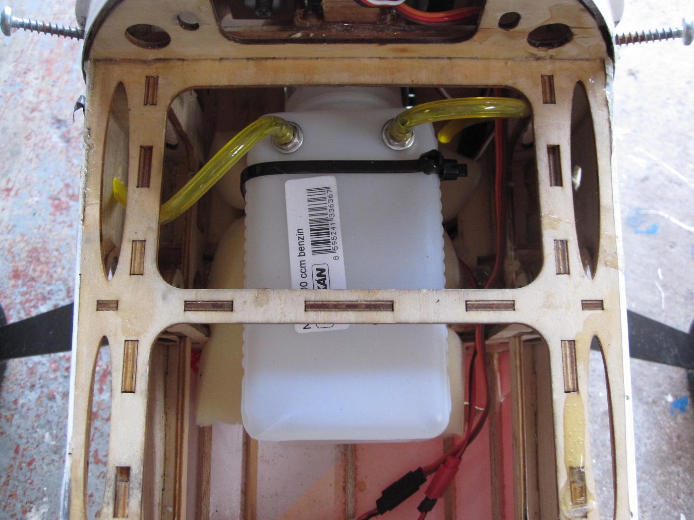

Nu har jag bytt ut hjulen till en nummer större, och tankinstallationen färdig. Spinnern är inpassad! Bara att kapa spinnerbulten nån milli på längden, sen är det ju bara att väga in flyget. Ja dom där långa fula skruvarna som kåpan sitter med ska givetvis kapas av en hel del oxå. men sen...... 8)

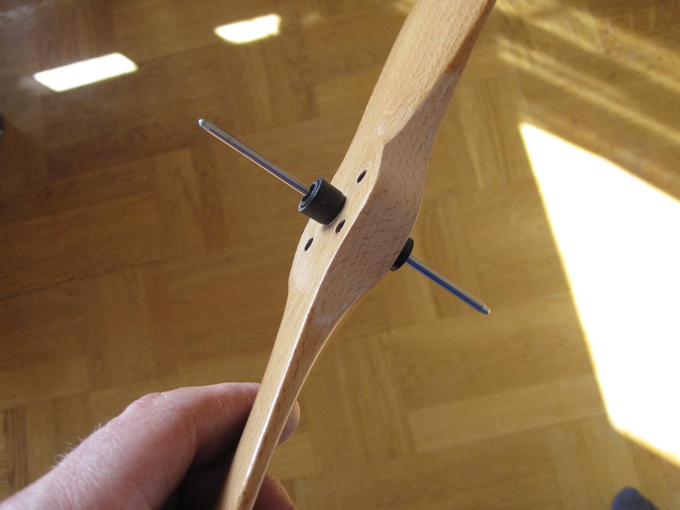

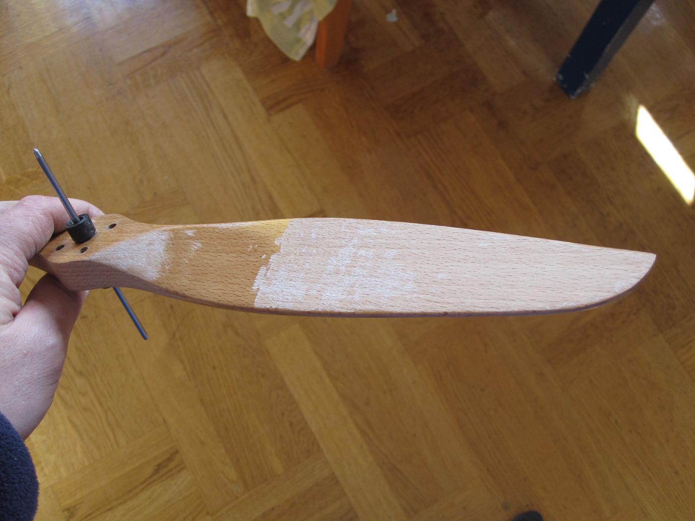

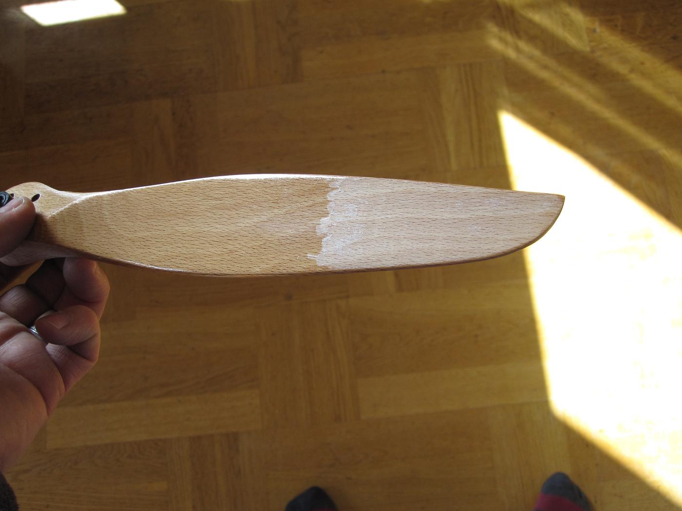

I dag har jag balanserat propellern! Även navet på propellern! Genom att slipa bort lacken på olika ställen och ibland även lite av träytan! Propellern skulle vara förbalanserad.. men det va den verkligen inte 8)

Ser att du har 10" stigning på propellern.....dethär hittade på en sida för DLE 30 där man skrivit vilka propellrar man använder;
DLE - 30 PROP DATA
User Prop RPMs User Prop RPMs User Prop RPMs
Daddysam Zinger 18-8 8000 Daddysam Xoar 18-8 7800 AWD JXF 19x8 7450 gen3v8 Top Flite 18x6-10 7600 gen3v8 Winsor classic 18x8 8300 gen3v8 APC 18x8 8940 bcchi Mezlick 18x8 8500 bcchi Xoar 19x8 7400 rcign JC 20x6 7600 mpascual MenzS 18x8 8350 mpascual MenzS 19x8 7330 mpascual MenzS 20x6 7230
 Post subject: Re: Yak 54 3D DLE 30cc
PostPosted: Sun 10 Apr 2011, 17:18
Inkörnings propp blir som rekommenderat 18x8
