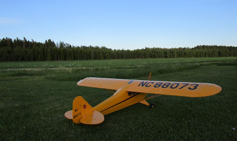

Och en bild Mr X tog idag... före eller om det var under starten. :-D
Fint fält och flyget va det inget fel på, ringrostig RC-flygare bakom spakarna bara.
Ändrade föresten sidoroderutslaget lite grand... och borde ändra skev och höjd också.
Original va lite lamt, ska öka 20%... borde räcka.

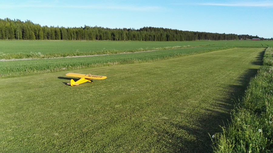

Flög idag, funkade finfint. :D
Lite småsaker som ska fixas inför nästa flygning, när nu den blir.
Denna hamnar väl upp i taket igen, kanske. Flög med noskåpan på.

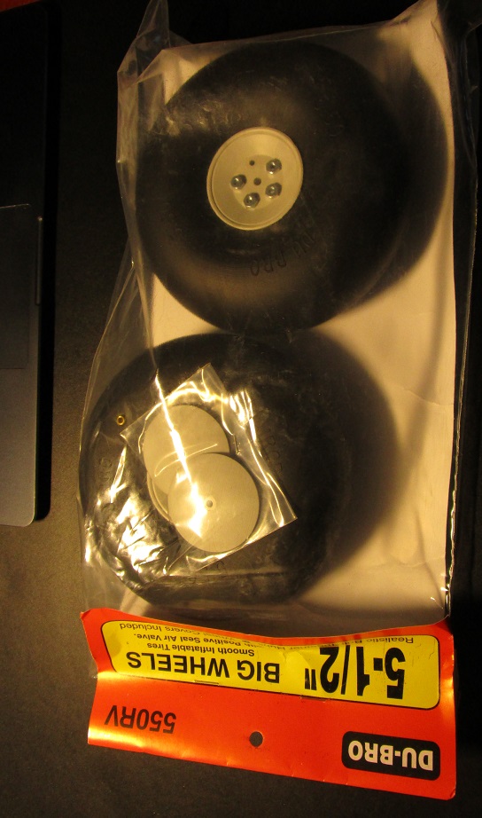

Större hjul är ju ett måste om man ska bushflyga?
104mm är på nu, 137 mm är dessa, men får ju 150mm till övers också från annat flyg.
Vilket som passar får jag se sen när jag testar. =)
