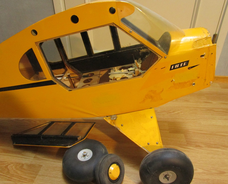

Börjat titta lite...
Kommer blänka när den är rengjord. :-)
:shock: :shock: :shock: :shock: :shock: :shock:
Flyget har flugit... 4 gånger eller nåt? Hur är detta möjligt???
36 hål eller vad jag nu fick det till!!!
Finns en del att åtgärda... ;-)

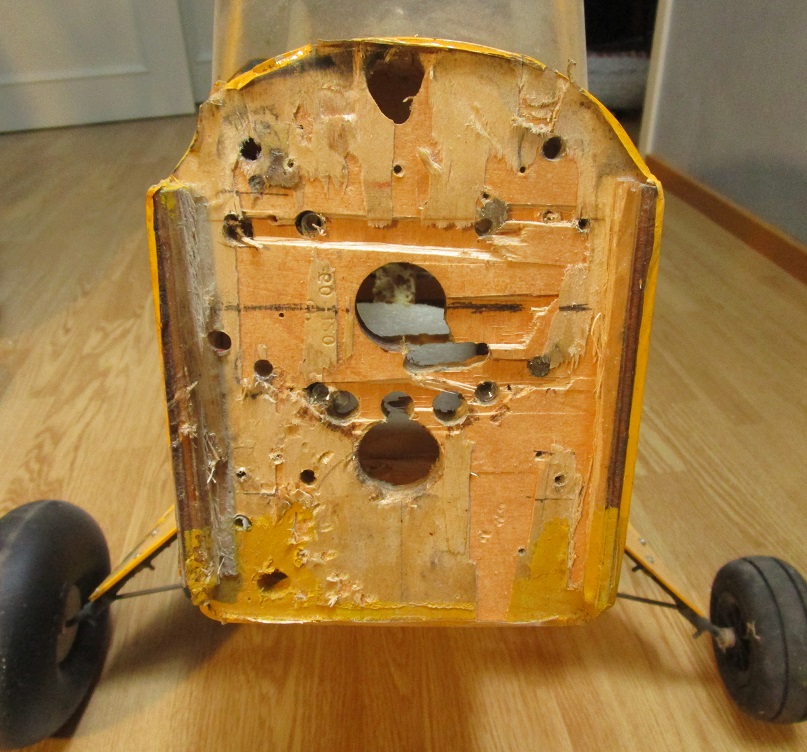

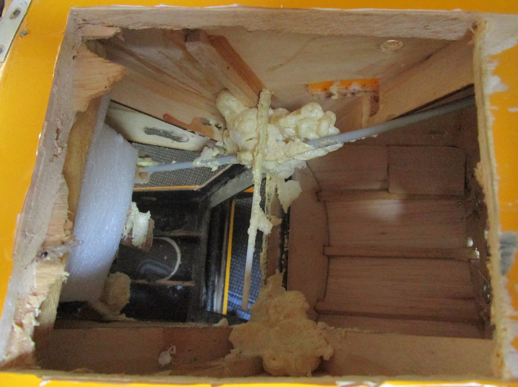

Nån tidigare ägare har tydligen haft ca 52 sekunder på sig att fixa flyget flygklart så det finns att fixa. :-D
Stort hål under nosen, skum lite här och där, schweizerost-torpedvägg, osv...
Lär väl fixas steg för steg under vintern.

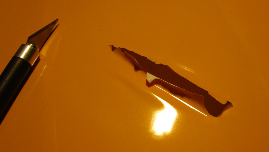

Börjat stryka!
Tog ingen bild på hur höger vingen såg ut före, men den var skrynklig!
Efter djuprengöring och strykning så börjar vingen se riktigt bra ut.
Finns bara tre skador i klädseln som behöver fixas till, har ju fått hem klädsel för länge sedan, om det är rätt Cub-gul.
Fyra hål på undersidan är för stagfästena som ska vara där.
På ovansidan är det fem hål, två är för låsning av vingrör, men ena hålet är "borta".
Otroligt vad rengöring och strykning kan göra.
På vissa ställen finns såna där rosor från när man rengör flyget med papper, det repar ytan så den blir matt.
Kanske denna klädsel går att polera?
I så fall efter klibborna är på plats.
Måste prova i alla fall.
Bara vänster vinge och kroppen kvar då att stryka.
Sen ska småskadorna repareras, sen klibbor, måla, montera allt, osv.

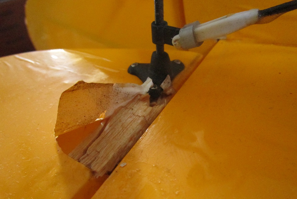

Här är det ett hål, men det är meningen att det ska vara ett skruvhål där för vingrörs-skruven.
Balsaarbete och sen klä över.

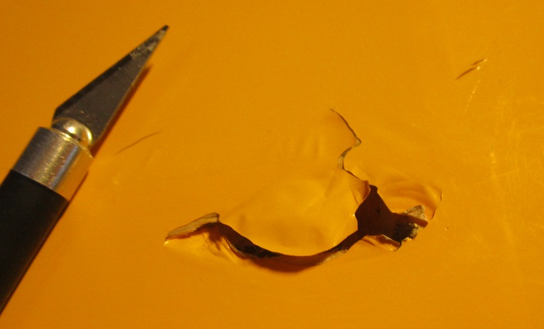

Lång reva mitt i klädseln så man ser in i vingen.
Man kan inte klä över hålet, det brukar sällan bli bra med dubbel klädsel över ett hål.
Man måste skära bort hela klädseln fram till ramen som går runt hålet, sen klä över hålet.
Värmer fast hörnen först, sen kanterna och sist värmer man klädseln som hänger lös över hålet.

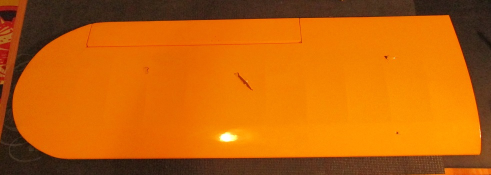

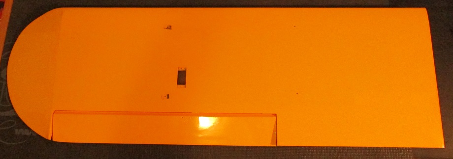

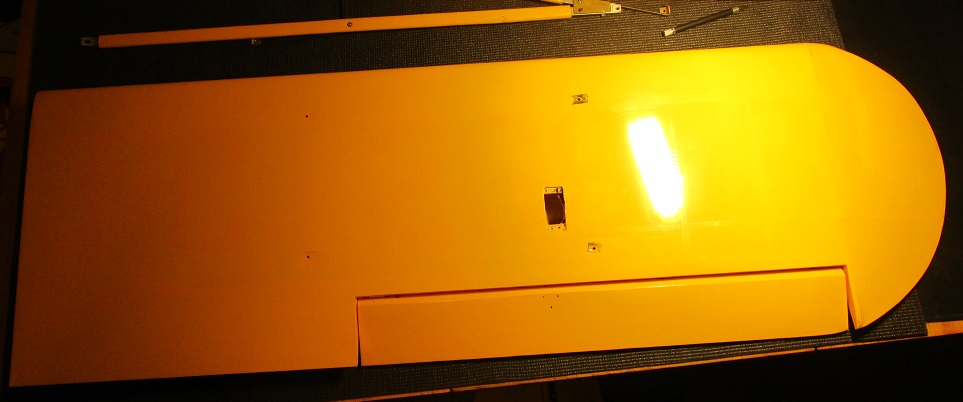

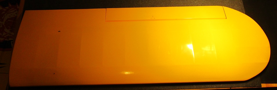

Vingarna strykta!
Nu är även vänster vinge rengjord och strykt, inga skador.
Tog bort bokstäverna under då denna ska få andra bokstäver.
Stort klister som satt rejält fast, men med rätt teknik fick jag bort allt. :-)
Ska fixa upp stagen och måla basen på bägge vinghalvor, måste kolla färg först, ljusgrå, mörkgrå, svart eller "flygplansgrön".
Och få dit bokstäverna, vilka det nu var.
Ja och servo måste jag få dit, passar bra få in nu och göra allt klart.

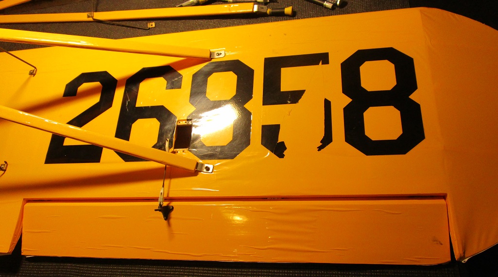

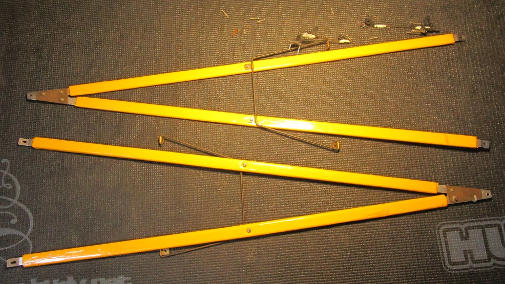

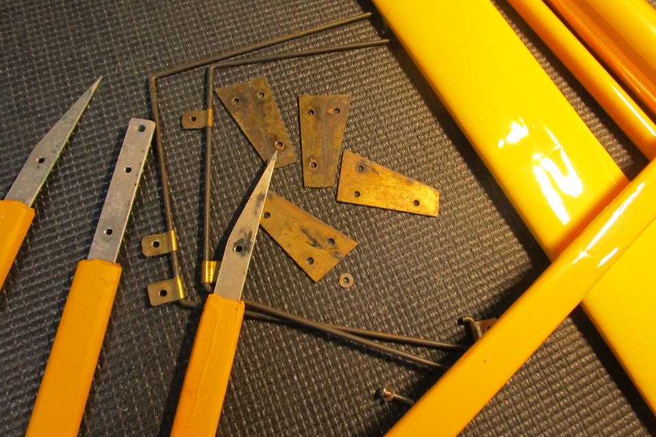

Håller på slipar metalldelarna på stagen, ska sen rengöra, reparera och stryka klädseln som är skrynklig och skadad (ja det är klädsel på stagen).
Funderar på om jag ska göra bokstäverna under vingen med klädsel eller dekaltejp, de är rätt stora. De gamla var stora klibbor med 3 siffror i en och 2 i an annan.
Två av stagen är knäckta men inte av. Funderar på hur jag ska fixa dem. Måste nog förstärkas, inte bara limmas. Hmm... har nya stag, men inte så här långa!!

Stagen är klara med klädseln.

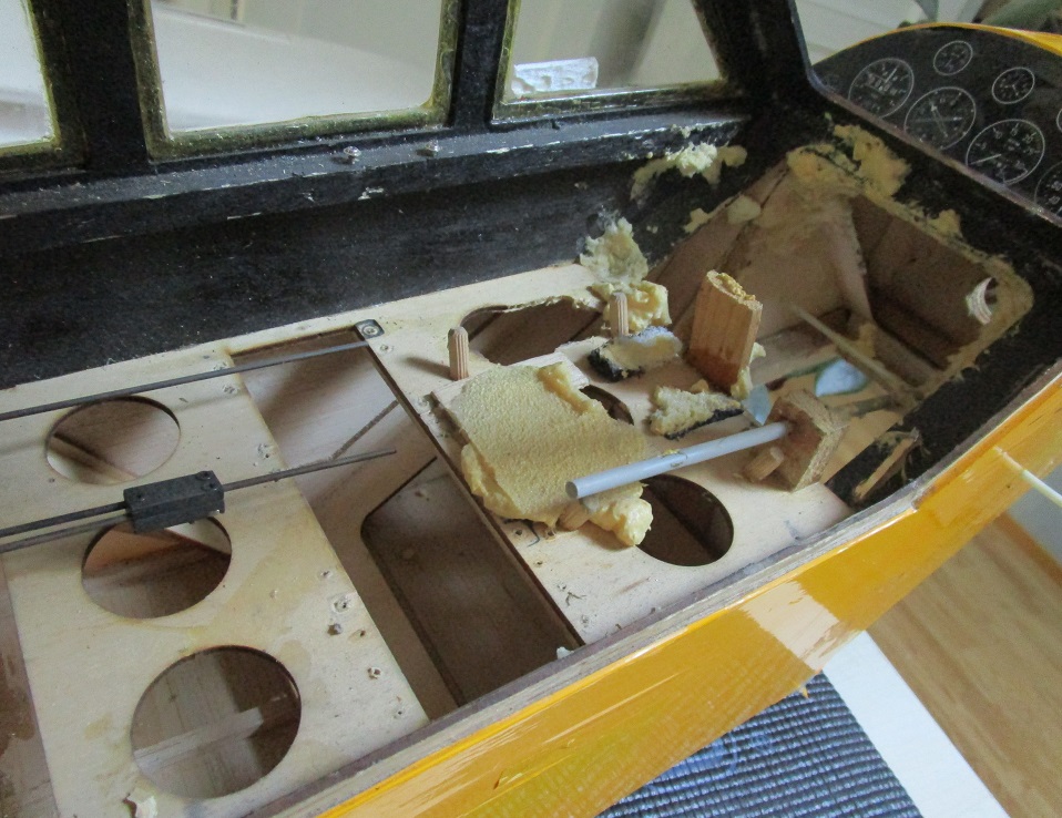

Plockade bort stagen i mars nån gång, ska värma fast klädseln och reparera eventuella skador samt putsa upp metallen.
De svarta stagen ska vara gula, ska se hur jag löser det. Finns Cub-gul färg på SkyDreamHobby, kanske behöver skaffa det och sen även måla noskåpan.
Original noskåpan har väl Bernt slängt (?) och den där saft-dunken hoppas jag är slängd. :-D Så måste få tag på en ny och det är inte lätt det!!!
