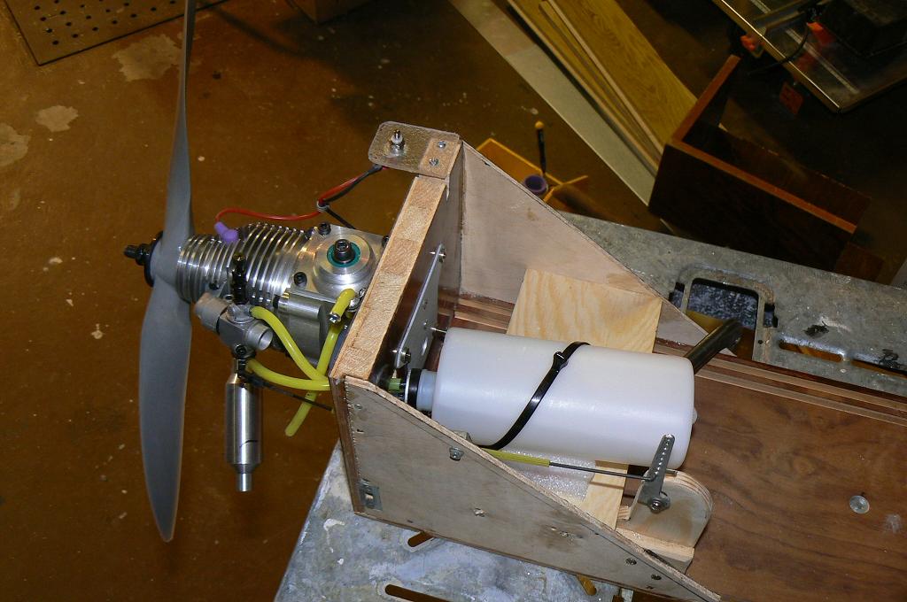

Denhär har jag tänkt att skall sköta framdriften...1, 8 hk med stor propeller och bra vrid vid lågt varv som bör rymmas inne motorkåpan utan att störa linjerna :roll:

Tänk till lite extra när du monterar spinnern för med för stor spinner får motorn dålig kylning.

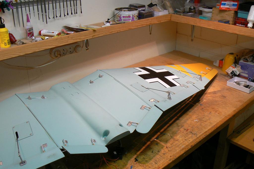

Nu har jag varit ner en stund i källaren och börjat plocka in servon och roderhorn, skevroder och flaps klara på vingen :D , höjd- och sidoroder klara. Jag börjar nu ana varför dom två ägarna som haft denhär kärran före mig sålt den vidare...... :wink:
Det var en hel del justerande att få flapsen att fungera :roll:...men tack vare MickeM så blev det bra med det ena servot reverserat :D

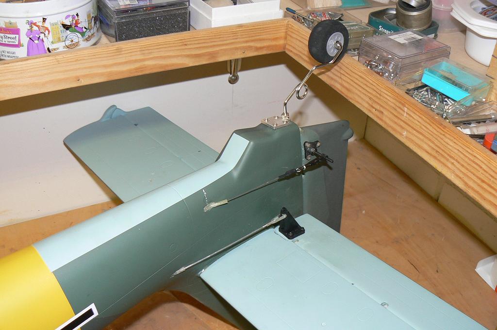

Med lite 8) tålamod så lyckades jag få in vajrar för sidorodret kroppen :roll:...nu skall det bara snyggas till lite före det är färdigt;

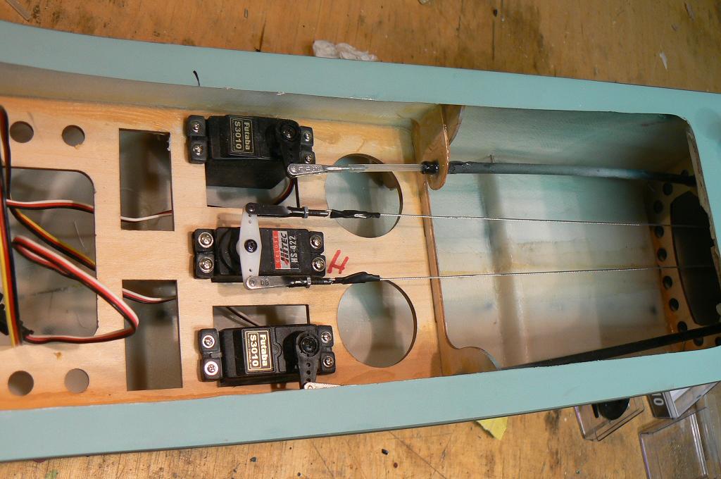

och så skulle det va två servon för höjden...hade inte fler reverserade servon :( så det fick bli lite justering av stötstången :wink: ;
