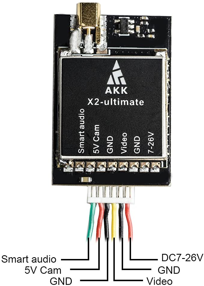

Monterade i en AKK X2-Ultimate videosändare men nu fattas det antenn m.m så nu tog det stopp.
Väntar på delar så den får vila lite. Ska fortsätta när delarna kommer.

Hur har du valt kamera, VTX och antenn till denna? Är det "tagit nåt i nån shop som inte är nordisk bara" eller har du grottat ner dig i bra alternativ som rekommenderats framför andra grejer?
Kom ihåg att inte ansluta matning till VTX utan antenn, då bränner du sändaren.

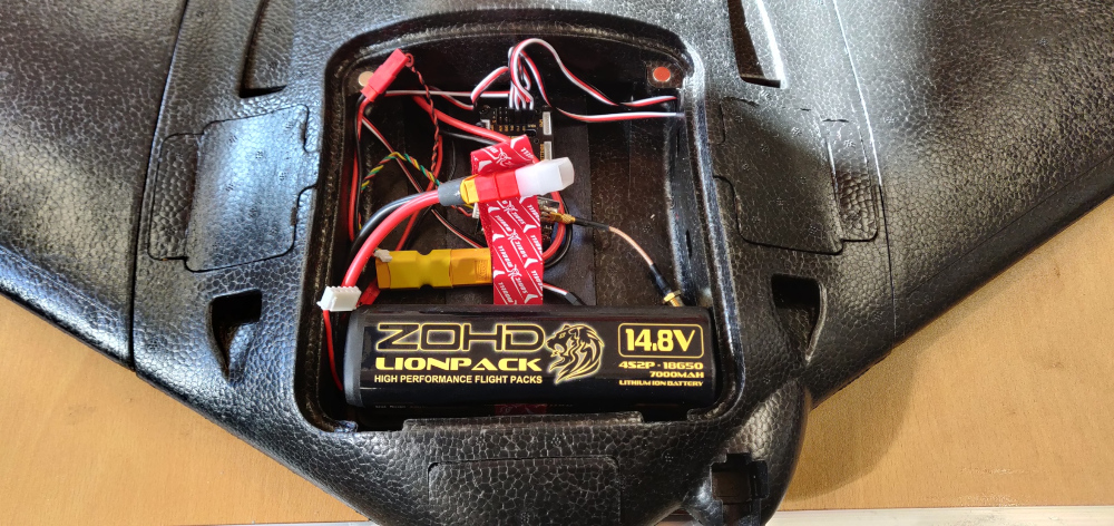

PostPosted: Fri 19 Mar 2021, 14:23
Batteriet passade perfekt men vingen är fortfarande baktung.
Det ska mera prylar hit fram så vi får se hur det slutar men så här långt ser det bra ut.
ZOHD Lionpack 18650 4S2P 7000mAh 14.8V Li-ion Battery
