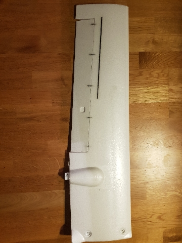

En bild kan jag väl bjuda på :)
Ena vingen är i stort sett klar.
Kvar är att putsa till glasfiber, göra lite djupare kabelkanaler.
Funderar även på ifall jag skulle lägga koppartape i kabelkanalen som en avstörning för servokablarna.
Det kommer sitta 5 pinngångjärn på varje roderyta.
Det bör räcka.
Fler bilder kommer.

Jaså glasfiber på vingarna också! :-) Fränt!
Vikt före och efter?
Hållbart blir det i alla fall.

Mjoo jag har glasfiber på väl valda platser bara :)
Har faktiskt inte vägt. Har nyttjat ca 10 gram epoxy på båda vingarna så jag såg ingen anledning att väga dom :)

Ah, det var lätt glasfiber! Är flera som lägger glasfiber på balsabyggen för att göra dem kraftigare, funderat på det för min DC-3... hm. Men epoxyt väger väl lite också?

Ja Det är 2 lager 25gram/m2^ väv. Så det väger drygt 50gram/m2^ med epoxy generellt.

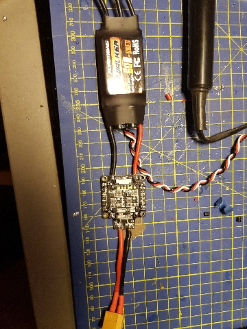

Lite mer gjort på denna.
Esc och pdb sitter ihop nu.
Tänkte löda in några kondingar både före och efter pdb för att jämna ut lite med dom långa sladdarna.
Det är bara resten kvar nu ;)

Udda att jord är på olika sidor på inkommande och utgående.

Jo det är för att det är en pdb för en multirotor.
Dock är den gjord för 4x30a och 4x46a max.
Funderat på ifall jag inte skulle paralellkoppla 2 utgångar för att få lite mer marginal för starter och stigning

Måste du ha PDB för ESCen? Ska inte den gå direkt på acken?
Eller har den där PDB någon sorts PM för att mäta ström och spänning?
APM och Pixhawk som man köper följder det alltid med en PM som brukar vara för tex max 4S 50A eller 6S 80A osv. Sen kopplar man de sex kablarna till Pixhawken för matning och mätning.

Denna pdb är försedd med powermodule för att mäta strömmen som passerar.
Den har även bec för 5v och 10v.
Dock tänkte jag inte använda 5v bec då den bara är på 1,5a.
Men 10v kommer driva vtx och kamera.
http://www.mateksys.com/?portfolio=fchub-6s

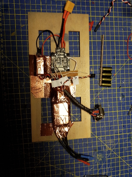

Lite mer gjort på denna :)
Har börjat löda in kabelhärvan jag gjort för servon, vtx och rx.
Lödde på plus och jord på en brygga jag anslutit till en bec.
Och så har jag börjat löda på 4x470 mfarad kondingar på en brygga.
Tänkte löda på bryggan antingen direkt på pdb eller på en xt60 hona och hane för att lätt ta bort den om det behövs.
Bec och esc är virade i koppartape för att isolera ev störningar från dom.

Jordar du koppartejpen sen eller låter du den bara "vara i vägen" för störningar? Det viktiga är att inte få jordslingor, då har man skapat en antenn som tar upp störningar.
Obs, matningskablarna från acken stör också. Tvinna alla matningskablar så stör de mindre.
Koppartejpa ska jag med börja med... köpte tejp i fjol nån gång. Använt alu-tejp hittills, knappast lika bra.

Jag Tänkte jorda koppartapen i pdb:ns jord.
Jag får lirka loss bec och tvinna där. Kanske täcka sladdar med koppartape med.
Tanken är ju att minimera ev störningar som kan tänkas uppkomma.
Jag vet ju faktiskt inte om det är några störningar.
Men Jag tänkte försöka flyga långt så jag vill ha ett driftsäkert flygplan.
Funderar på om man inte skulle sätta en kondensator på 5v och 10v slingan med.
