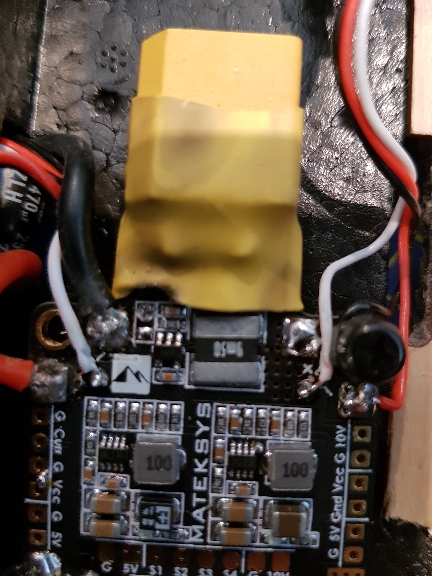

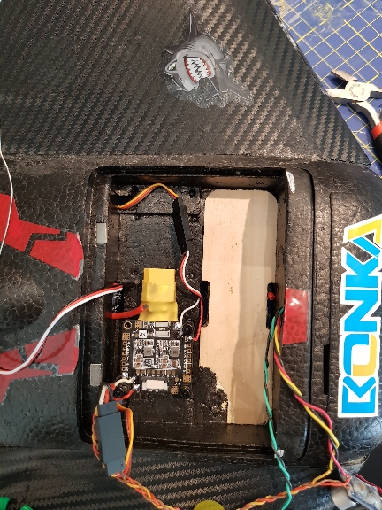

Har börjat installera flightcontroller i detta flyg.
Det enda jag funderar på ifall man behöver plus och minus från servokontakten på en vanlig esc?
Eller behöver jag byta till optisk esc?
Och senare när jag skulle löda in escn så lyckades jag löda bort en resistor som ramlade ner på gå över :/
Så nu får jag förmodligen köpa en ny pdb

Najs, det rullar på. =)
Du behöver inte mata nånting från ESCens BEC om du har en UBEC eller en PDB / Dual-PDB eller Core för +5V (och +12V).
De flesta BECarn är rätt klena, men räcker till mycket, men jag skulle inte använda den i ditt fall eftersom du ska driva servon och controller mm. En UBEC har mer stabil spänning och det vill du ha till en controller och då kan du lika gärna driva servona med UBECen också. Sen finns det ju ESCar som inte funkar före du matar IN +5V till ESCen, tex om det är en OPTO eller No-BEC-ESC. Det märker du när du startar ESCen, den gör inget.
Synd på PDBn... var det en viktig komponent? Används den? Hittade du den på "gå över" kan du ju löda tillbaks den. Var det en svart liten grej som det står tex 103, dvs 10kohm på, eller var det en kondensator (ljusbeige komponent)? Är det den på bilden nedan till höger om svarta kabel-lödön?
Btw: Optisk ESC... OPTO står för Opto-coupled, dvs att throttle-signalen inte är galvaniskt kopplat till ESCen (styrningen inne i), utan via en optokopplare, optiskt jo. För att få bort störningar helt enkelt. Så det är alltså skillnad på OPTO-ESC och No-BEC-ESC. Den senare har inte heller en BEC och kanske inte heller en optokopplare för throttle-signalen. Dyra grejer kan man lita på att är OPTO på riktigt.

Perfekt då testar jag ifall jag slipper +5v för esc :)
Det var en resistor till strömsensorn. Avsaknaden av sensor syns på övre bilden i övre vänstra hörnet precis bredvid den grova minuskabeln.
Det är en svart liten grej. På bilder har jag bara sett en nolla (0).
Ställde en fråga på en s800 grupp och dom tror att det kommer fungera men att jag inte får någon strömsensor.

Pratade just med en elektroingenjör om mitt problem. Han säger att eftersom det är en nolla på resistorn så borde det vara en bygel jag lött bort och kunde då helt enkelt löda in en sladd.
