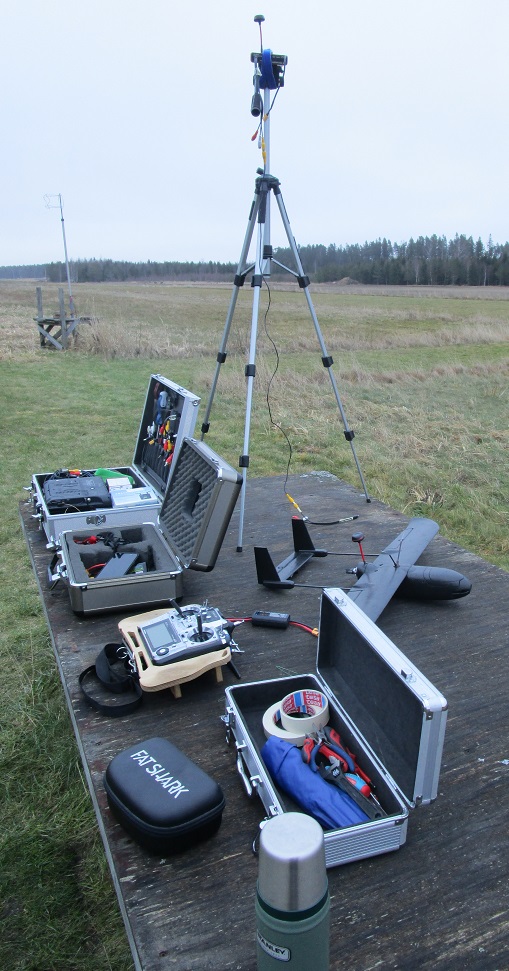

Flugen 2021!
Laddade två ackar (har bara två LiIon-ackar till den) och flög idag.
Det var ett tag sedan man flög FPV på fältet så det var riktigt kul.
Använde FatShark HDO-goggles så bilden var helt OK.
Blev ImmersionRC Duo-mottagaren med en spironet och en helical.
