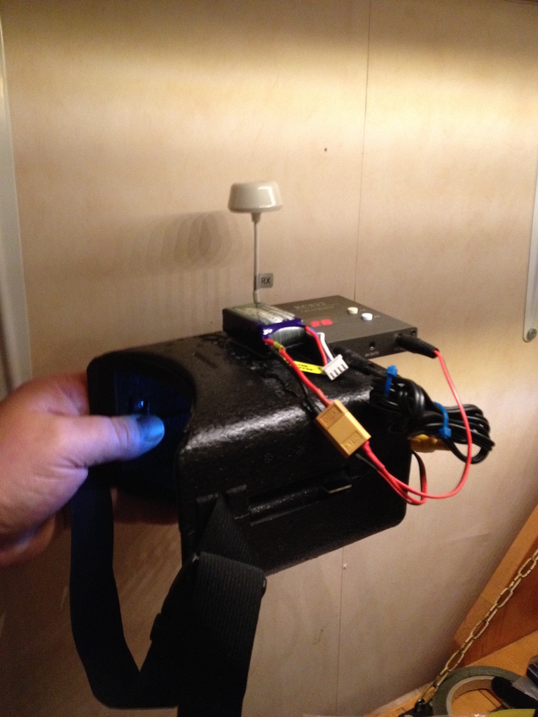

Nu kom äntligen paketet med FPV utrustningen.
Skitsnygga goggles :)

Är det nån lins framför bildskärmen på nåt sätt, eller är det en stor monitor rätt av bara framför ögonen?

Det är 3 olika linser att välja på. Olika fokus eller förstoring antar jag, ska skaffa lite vassare kamera bara annars funkar det riktigt hyfsat för det va dom kostade. 94€ plus nån tia i frakt komplett paket med 200mw sändare
