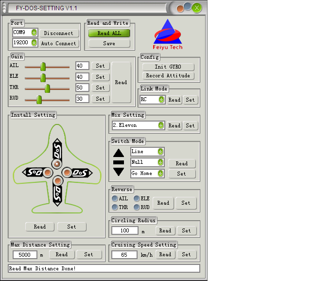

Datorn ska kopplas till flyget via detta program.

Max distance 5000m!
 Post subject: Re: FPV projekt Sky Eye
PostPosted: Thu 14 Apr 2016, 23:19
Samma flight modes som de flesta andra, men med egna benämningar. =)
Max distance 5000m!
Max distance på 5000m är väl lite att ta i om den ska svänga och flyga hem också.
Blir att ändra det till lite mindre senare.

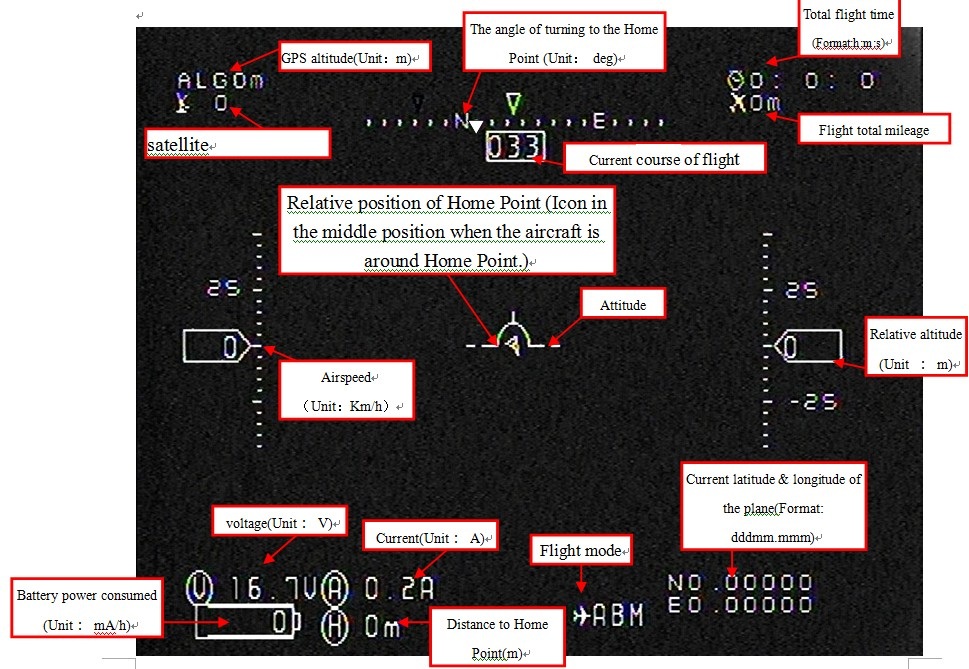

PostPosted: Thu 14 Apr 2016, 23:37
FY-41APOSD OSD display interface:

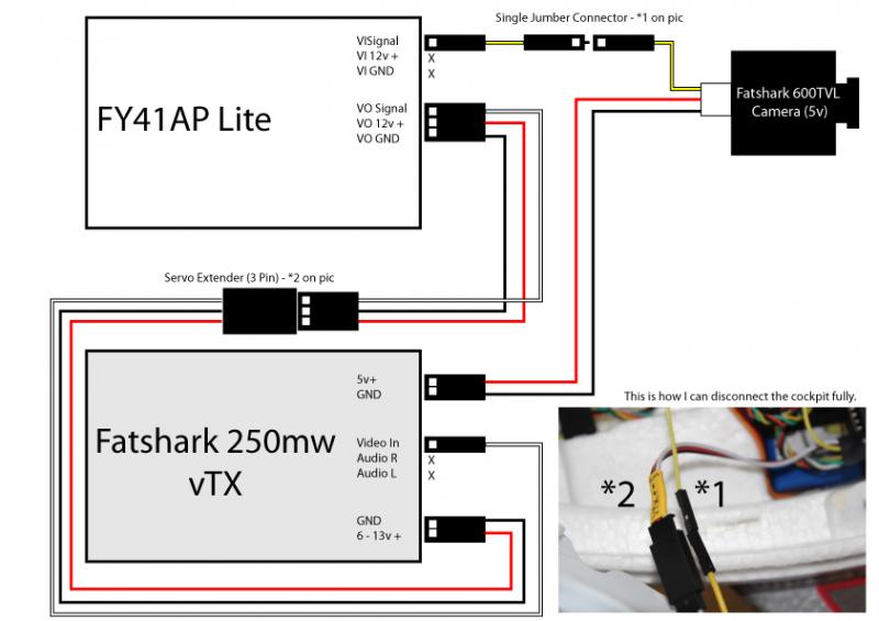

PostPosted: Sat 16 Apr 2016, 15:12
Bra bild att ha när man ska koppla kamera med FY41AP och VTX
FPV setup wiring
PostPosted: Sat 16 Apr 2016, 16:17
För att slippa bränna upp kameran måste man veta om den ska ha 5 eller 12 volt.
Beroende på vilken kamera man har kopplar man kabeln från FY41AP eller VTX.

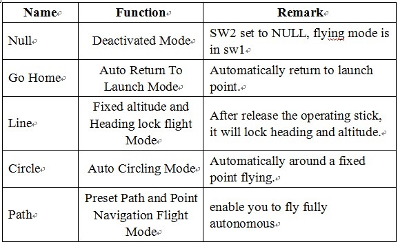

Kopplat i gyrot till spakarna SW1(SB) och SW2(SC)
Kanal 5 och 6 styr dessa två spakar.
SW2 har alltid förtur över SW1 och när SW2 står på NULL går det att ändra SW1.
SW1 har deactivated, stable, 3D.
Testade gyrot och allt går rätt väg från början så där är allt OK
Som grundinställning blinkar den två röda och en blå vilket betyder stable och path flight. (default set)
ABM - Stabilized Mode — Level flight is automatically maintained, making flight simple, especially for beginners. If a pilot feels the plane is out of control, simply reduce input control and the plane will automatically recover level flight. This is a little piece of mind when you first jump into FPV. It takes the stress out of flying FPV, especially when you have your goggles on.
Note: SW2 is priority than SW1, only when SW2 is in "Null" mode, then SW1 can work. so, we have to set a NULL, otherwise SW1 doesn’t work. We recommend SW2 middle position is set to Null, both sides can be set the navigation mode which you like.

only when SW2 is in "Null" mode, then SW1 can work men SW1 fungerar hela tiden oberoende vilket läge SW2 har.
PostPosted: Tue 19 Apr 2016, 16:15
Nytt försök med FY-41AP och Futaba 14SG.
Kanal 5 - Gear - SW1(SB) och den har nu dessa lägen - deactivated, stable, 3D.
Kanal 6 - VPP - SW2(SC) och den har nu dessa lägen - Path, NULL, NULL
SW2 styr nu också över SW1, så här långt fungerar allt som det ska. :D
SW2 i mittläge och det går att ändra SW1 för att välja dom olika lägena - deactivated, stable, 3D.
