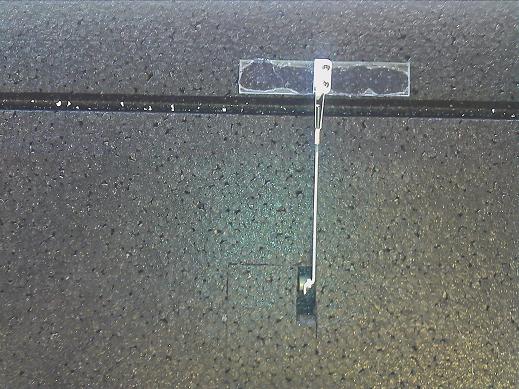

 Post subject: Re: UAV / FPV / RPV-bygge: Bormatec Maja
PostPosted: Sun 13 Jul 2014, 09:25
Närmar sig... Den är rätt otymplig pga sin storlek,
men den går ju att montera isär rätt smidigt. =)
Glömde ju en punkt i Steg-listan, den ska ju ha navigationsljus också så den blir
lättare se när man flyger från marken.

Hade ju tänkt fara och provflyga ikväll, färdigladdat o allt, skulle bara fixa lite stelare roder, men inte fasen vet jag hur man ska åstadkomma det. Vill ju flyga med bättre roder. De är såå mjuka. Tänk er 80 cm långa skevroder som är ultramjuka. Som det är nu så rör sig nog hela rodret när man rör på servot. Men liiiite vind på det så rätar rodret ut sig, förutom där servot är. Det är galet. Hur göra? Finns det nån åländsk lösning?
PostPosted: Sun 27 Jul 2014, 15:57
Montera dit en kolfiberlist på rodret så styvar det upp.
Roderhornet borde också gå över kolfiberlisten.
PostPosted: Sun 27 Jul 2014, 16:47
Tyvärr är det inte så lätt. En kolfiberlist kan ändå böjas ena vägen och rodret är 80cm långt och mjukt, så det funkar ej. Jag provade två kolfiberlister, nopp. Jag skar spår och limmade i en stående list. Limmade på 2mm balsaskiva som torkar nu.
PostPosted: Sun 27 Jul 2014, 17:24
Jo det var stående list som jag tänkte på då den ej flexar uppåt så mycket.
Att ha den liggande är nog helt värdelöst.
PostPosted: Sun 10 Aug 2014, 11:18
Den var flygklar, sen kom jag på att rodrena var så otroligt mjuka så jag började styva till dem på nån vänster.
Det blev kolfiber och balsa. Jag är inte riktigt nöjd, för det tillför lite vikt (inte direkt många gram iofs) och det blir inte tokbra, de är fortfarande mjuka, men inte alls som förr. Original så är dom ju så där mjuka, så jag vet inte hur det funkar för andra. :-o
Har höjdrodret kvar att fixa bara, sen flygklar som rent RC-flyg med nya GensAce-ackar.

Håller på fixar rodrena nu, sen ska jag fixa på plats kondingar för att skydda ESCen (långa kablar från batterierna fram till ESCen bak).
Sen blir det RC-flyga som enkelt flyg. Steget efter det... kanske katapult och bort med hjulen. Perfekt testa på Djäkenfältet.

Fick svar från Bormatec att deras nya katapult borde vara klar för leverans i slutet på månaden. =)
Och angående de mjuka rodrena så rekommenderade de detta, en fastlimmad styv plastbit:
