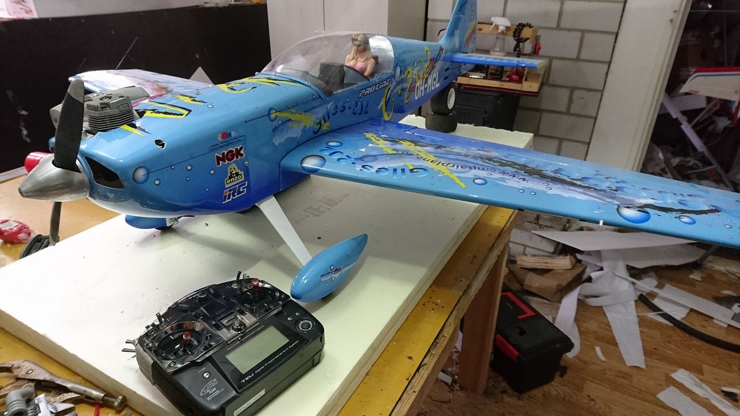

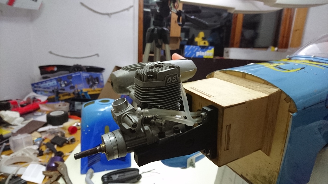

Såja. Snart kanske vi kan flyga lite Giles på Fältet också. Bestyckad med OS 55 nu :)
För att motorn skulle matcha NGH:ns placering så fick jag flytta fram den i fästet ca 5mm. Jag fick också byta sida på gasservot men det var ju förberett för det så det var ju lätt. (som omväxling) fick byta till längre stötstång bara men hade hemma så den delen e klar.Ska provflyga och sen ska kåpan fixas till, problemet där blev med motorbytet att jag velat montera motorn upp som ner för att exakt matcha axelhöjd sedan tidigare men det fick jag reda på att inte var ett bra alternativ, så ska jag få till det utan att kapa mera i kåpan måste jag shimsa upp motorn 4mm.

Ser ut att vara redigt gjort. =)
Helt klart bäst med en 2-taktsmetanolare stående. Dämpen vart ju exakt på rätt. =) Tur!
Inte blir det så stort hål i kåpan, urtag för dämpen samt cylindern.
Problemet blir att få på kåpan överhuvudtaget. :-o
Jag skulle föreslå att ta ur hål för dämpen så det bara är att skjuta på, dvs hålet hela vägen bakåt.
Men för cylindern skulle du göra som jag gjort för Portern, en lucka.
Eller dela noskåpan i två delar, övre och undre.
