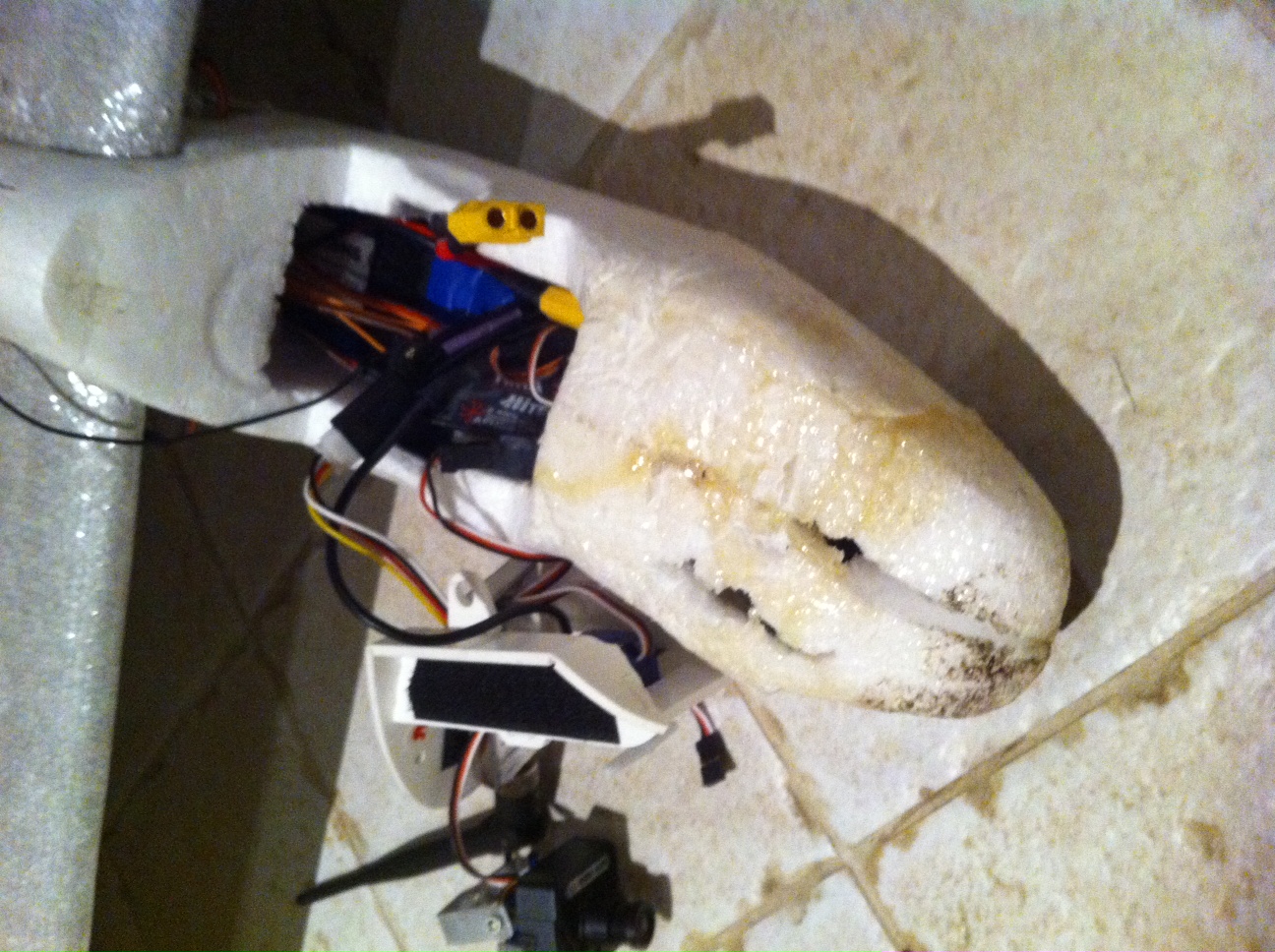

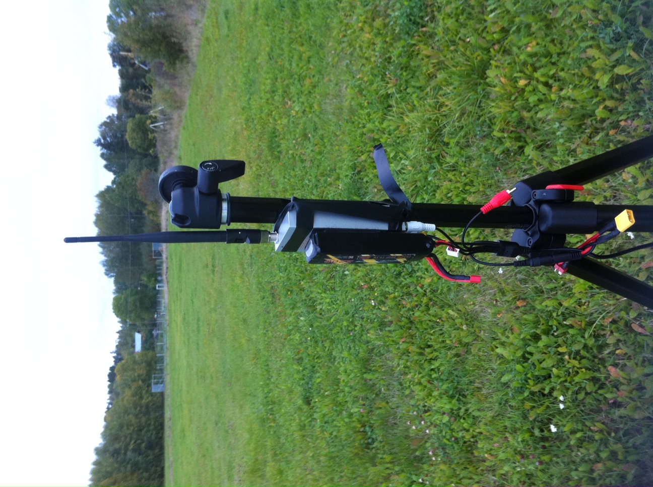

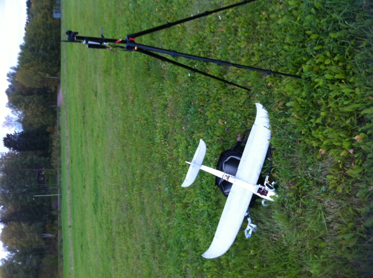

Resulterade i krash(igen) men fick en stunds flygas i FPV-mode...blev ganska yrt att göra allt själv, först starta normalt utan FPV-goggles, sedan sätta på gogglesarna mitt i flygningen, anpassa sig till den totalt nya upplevelsen, flyga några varv, landa snyggt :)
Sen skruvade sig propellern loss igen och det blev nosedive i gräsmattan, Easystaren sprucken i nosen igen...måst limma fast propellern tydligen för den har gjort det där de senaste flygningarna...samma hände i Ingå(senaste inlägg) som resulterade i krash mitt i grannhusets fönster :( Nu blir det limmas igen och får se om jag får den där Easystarn i liv igen...måste lägga lite tid på Ursusen för den har jag inte alls limmat på under sommaren...behöver mera utrymme i flygkroppen för nu var det väldigt tight med alla kablar och mojänger...servostörningar desutom så ruddern börja skaka o darra i ett skede...weird..

Wohoo! Kul med nån till som är igång med FPV. =)
Undras hur bra det är med att ha metallstativet parallellt med antennen?
Är det störningar som får servot att spela, eller är det bara det att det är dåligt på centrera?

Det händer inte med servona om jag inte har planet fullproppat med alla j***a kablar :) Så nånting är det där...hur är det med ferrit-ringar, använder ni det för att minimera störningar?
Angående metallstativet så kan hända, det var provisoriskt ihopsatt...tänker att jag lagar nån platform att lägga det på men hade inget färdigt för denna flygning...
Börjar lite ge upp Easystar som kropp för FPVn...den är säkert bra men jag med mina händer behöver mera utrymme så siktar på att fixa igång Ursus och sedan skaffa en Skywalker som backup/reservplan: http://diydrones.com/profiles/blogs/the ... er-fpv-uav
Vill ha mera utrymme!

Vi använder inte ferrit, vet om folk som gör det, det kan inte bli sämre med ferritringar i af. =) Dom tar plats däremot. För dom hamnar oftsast upp i varann eftersom man lägger dem i andra änden av servona, inte nära servona.
Jo, ge upp easystar nu... sälj bort som trainers åt nån. ;-)
Litet flyg och trångt, precis som du säger. Precis som Twinstar. Trångt!!!

Yupyup, Easystaren blir väl kvar som busflyg, men för FPV grejerna vill jag ha mera utrymme. Skywalkern verkar grymt stor nog den också:
