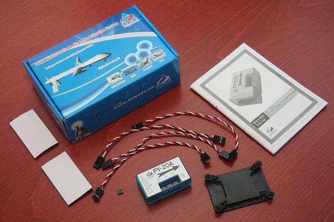

GYRO!
Idag kom vårt 3-axliga stabiliseringsgyro FY-20A II.
FY-20A Working principle
FY-20A measures the present flying attitude through the inertial platform which consists of three axis
gyroscope and tri-axial accelerometer. when is under the balance controlling , FY-20A will control the
pitch attitude through elevating rudder , the roll attitude through ailerons and stably the course through
the rudder .when the flight attitude out of the level ,the balance apparatus will give relevant of auto
control gains to help the plane back to horizontal flight . when is in the 3D mode , the balance apparatus
induce the rolling speed of three axis through gyroscope ,to show the auto control gain through relevant
control rudder and prevent the rolling of each axis .So the plane will maintain the current attitude.

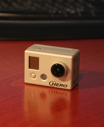

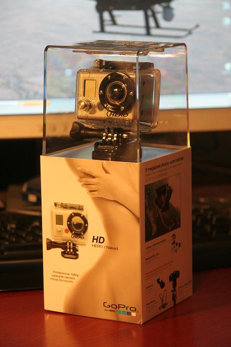

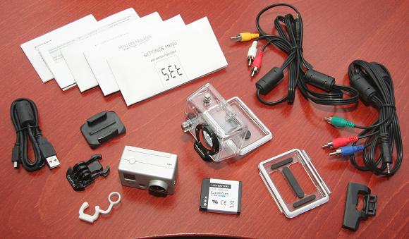

Full HD-kameran!
Dessutom kom vår Full HD-kamera GoPro HD Hero Naked. Mumma! Bildkvalitet? Jotack! :D
Klarar 1080p samt även 720p med 60fps. Har även vidvinkel 170grader om man så vill.
Ski - http://www.youtube.com/watch?v=JEyrEiC4Ucw (välj 720p-kvalitet).
Finns massor med filmer där...

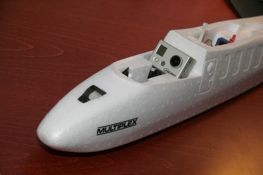

Den är från GoPro japp. =) Hemflugen så inget fraktbolag har norpat pengar där. =)
Vi kollade flera andra först jo, ett drös.
Först 4:3 eftersom goggles var 4:3.
Sen tänkte vi ääh, wide, bilden skickas ner i HD i fall man ville spela in på marken, inklusive OSD och störningar.
De första kamerorna vi kikade på var små o nätta, dvs bara ögat för flyget.
Så vi funderade på en sån och sen köpa till en bra HD-kamera för att spela in, som skulle vart stumt placerad på flyget.
Se läste vi på lite och nu lutar det mot att GoPro-kameran blir ögat på kraftigare stativ (har servona redan) och den spelar in direkt på flyget det man ser, enda nackdelen är att man inte får se OSD-på filmen som spelas in.
En nackdel med GoPro är att den inte är lika ljuskänslig som tex Sonys CCD-ögon för FPV, men kvaliteten när det är OK ljus, är bättre. Tur man inte ska använda GoPro inomhus, för det testade vi igår, vart mörkt / grynigt.
Men det som gäller just nu i ordning är:
- Skaffa Futaba 2.4GHz-mottagare (mailat förfrågan) (kommer köra med min Futaba T10CAP-sändare)
- Byta proppar till något bättre (på gång) och helst testa, får ej vara vibrationer.
- När vi fått bort vibrationerna, montera och testa gyrot före kameran åker på (gyrot har kommit och kitet är komplett att montera)
- Bygga hållare för GoPro-kameran (plywood) för stum test först
- Testa flyga och filma med kameran

Satte GoPro-kameran i Twinstar lite snabbt. Kameran är ju inte stor direkt... =)
Den ska ju inte ligga där, men den blev där.
 Post subject: Re: Projekt - FPV TwinStar II
PostPosted: Wed 08 Dec 2010, 00:24
Trodde att den var större men där ser den liten ut och ändå väger den mycket? (167g)
Ahh läste fel den väger bara 94g Weight: 3.3oz (94g) incl. battery, 5.9oz (167g) incl. housing
PostPosted: Wed 08 Dec 2010, 00:29
Inte väger den 167g. Den väger 98.5 g.
Jag tror den väger 167 om du sätter på stativet och vattentäta huset, vilket vi struntar i. ;-)

Har nu testat kameraplacering på flyget och använt olika videolägen.
Vi har även funderat ut hur ställningen för kameran ska göras i det
första testet, dvs stum placering. Kommer bli så att man i "rakt fram"-
läget inte ser nosen ett dugg.
