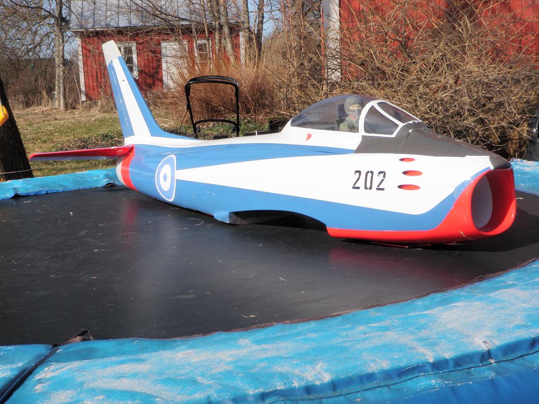

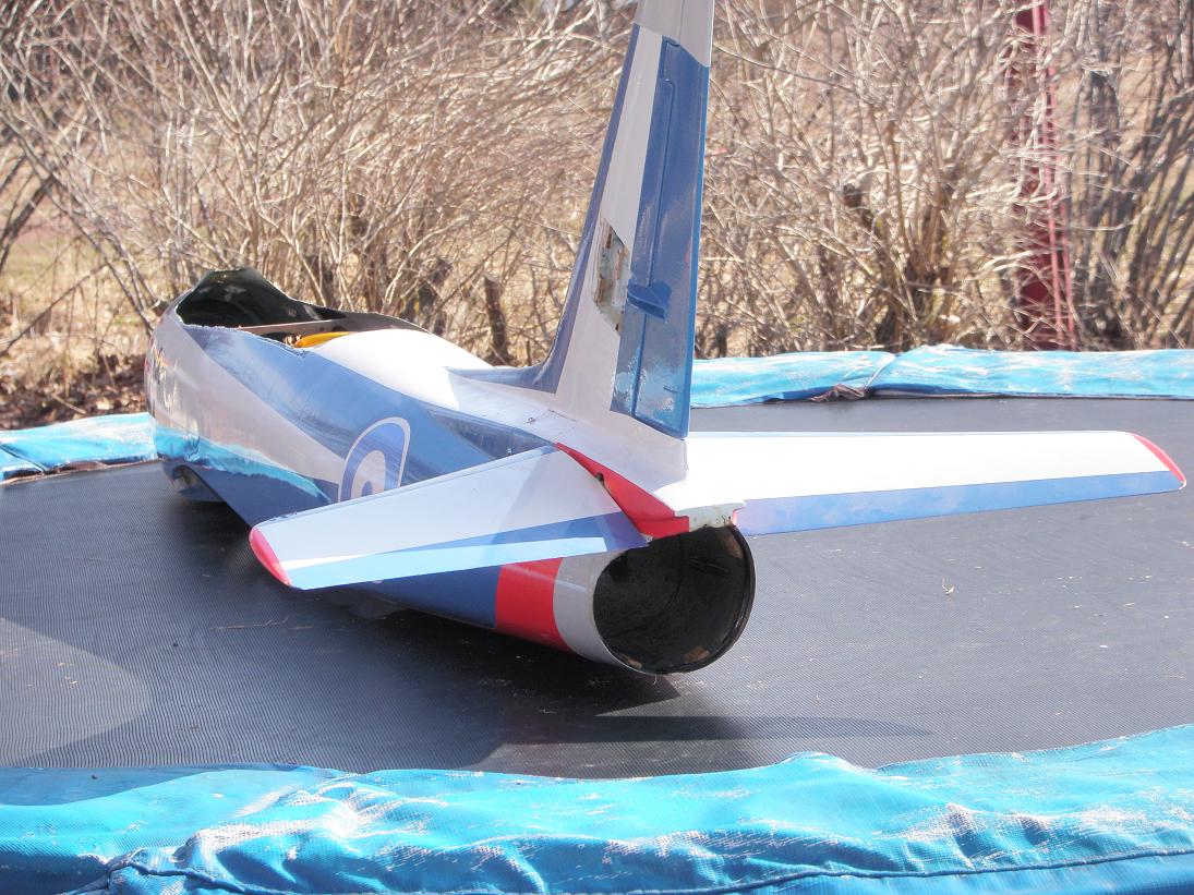

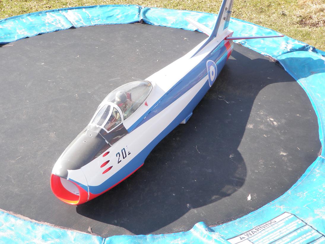

Yeeeeah!! När får vi se den flyga? :D
Hur stor är den där studsmattan?? Inte är den väl 4m i diameter?....de flesta brukar ju vara det... :shock:
 Post subject: Re: jet...
PostPosted: Sat 24 Apr 2010, 18:23
4m är nog inte alla studsmattor. =)

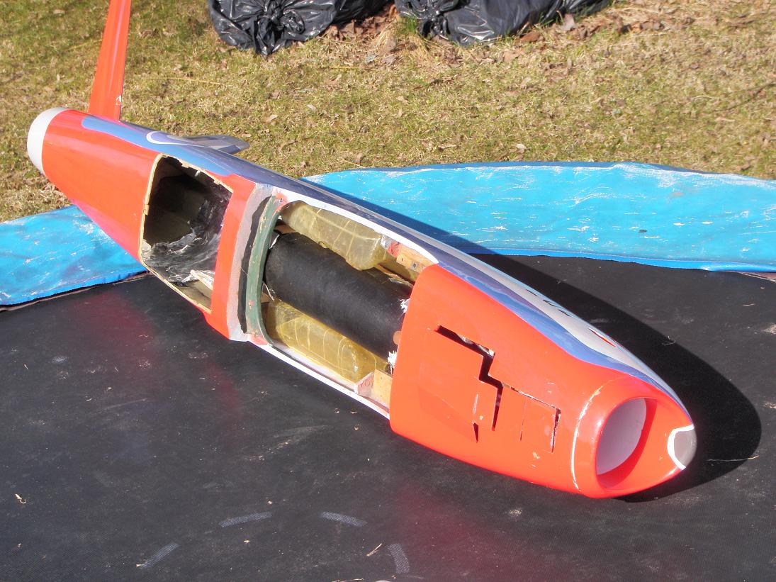

Flygkroppen är väl 1.5-2.3m?
Äldre modell det där.
Fanns det ingen vinge?
Är det manuell jet-turbin-start som gäller, eller blir det automatik?
PostPosted: Sat 24 Apr 2010, 20:35
Posts: 449
1.6m juh.. den är inte den senaste.. men helt självbyggd.. ritningar jag har... vingen ligger ngstans i avfallstation!!! alltså den måste jag bygga om.. foam+balsa+fiber... roligt.. turbinen är full auto fadec.. men behöver startgas..och flygit 50 ggr.. lika mycket kvar... service finns i sverige, därför var det min val :wink:

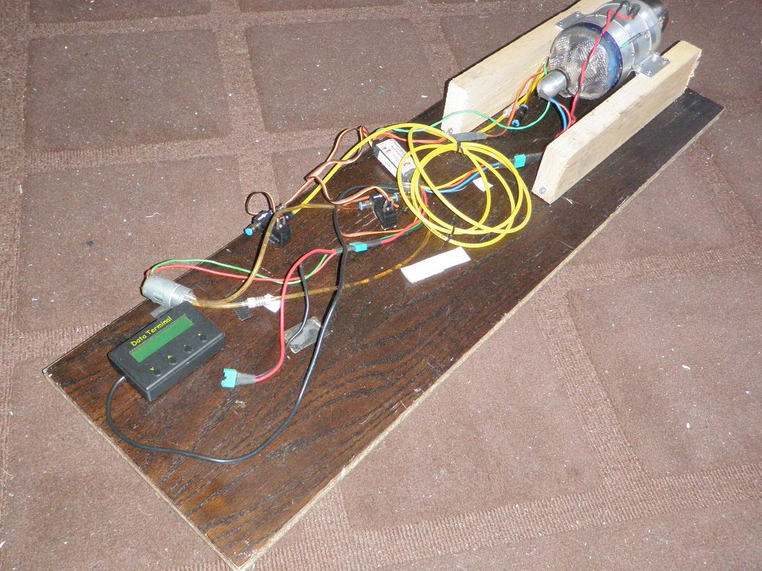

auto fadec ---->full authority digital engine control.. som styrs hela motoren... bränsle från flygfälte, oljan från hobbypeople.. startgas är vanligt propan+butan mix . lampolja går också!!!!! sami skrev där.. dagens klipp... det var flygfärdigt jet till salu.. och var billigt!!! den här projekt tar tid! och 2000e till

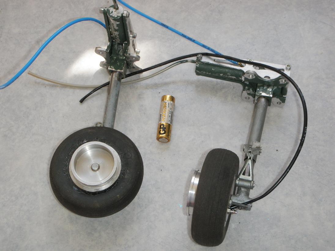

saknas:
min 12 kanals radio 880e
utblåsningsrör 200e
6st jr servo a-90e
robart luftcylindrar 3st till luckor 30e st
tryckluft tankar o grej 100e
småsaker till..... men det är ingen hobby, som tar inte alla pengar o fritid!!!!

simjet 1200 har fått sin provkörning idag!!! funkar som klocka... och förresten.... den doften.... underbart!!!!!!!!! :twisted: :twisted: :twisted: :twisted:
PostPosted: Fri 04 Jun 2010, 20:16
Åh! Film??? Hur gick det till då? Hur gjorde du?
PostPosted: Fri 04 Jun 2010, 20:24
Posts: 449
tyvärr har jag ingen videokamera,då det finns inte... det är så lätt att använda såna motorer... nästan enklare än b ensinare....
koppla batteri o mottagare+batteri sen öppna gasventil.. tryck gaset fullt upp o sedan neråt---då startar den... allt går automatiskt.. provkörningen gick jättebra.. körde ungefär 5min.
