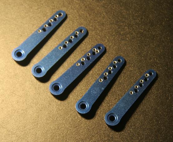

Hurudana kul-linkar (eller vad du nu har) har du Mr X på din?
Alltså det som är mellan stag och mina nya Hitec alu-servoarmar.
Jag har inget vettigt där, bara glappa metall-linkar (hette dom så?) pga för stora hål i servoarmarna.
Eller så har ju dom nya kullinkarna från HAB som var för små... 2mm passar ju inte i hålen i servoarmarna som är större än 2mm men mindre än 3mm.

Kamikaze: Borra upp? Då blir det ju ännu större hål. :D Vill ju ha större gänga på kulan så det inte glappar. Både kulans "bult" och metall-linkarna är för klena med sina 2mm.
Mr X, har du stagen Z-böjda rakt in i servoarmarna eller har du dem L-formade med lås?
Hur som helst så måste jag ju då byta ut samtliga stag eftersom de är gängade nu, dvs för korta för något av det nämnda.
Och när man kikar på hemsidor så står det ju bara ena gängmåttet fast det finns två!!! Störande. Går ju inte beställa när man inte vet ett jota.
Har du servoarmar med 2mm hål eller har du borrat dem själv? Är färdiga hål i mina och de är förstås större än 2mm.

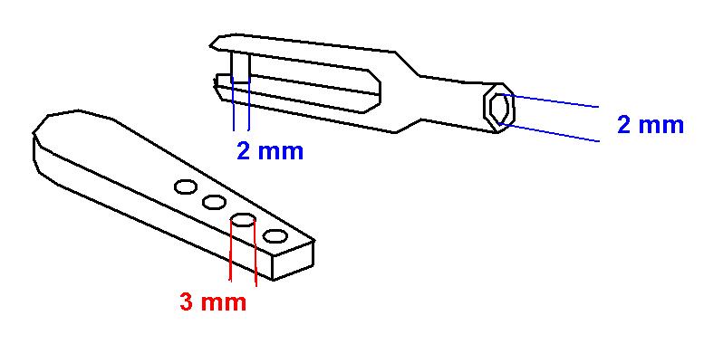

Jojo, allt jag äger och har passar på stagen!!!
Det är andra änden av cleavisen som inte passar.
Smalt rickel rackel. För stora hål i hitec-armarna.
Inte en chans jag köper en ny uppsättning servoarmar.
Har redan slopat samtliga Futaba-armar.
Köpte Hitec-armar till nya servona.
Kan inte begripa att alla grejer måste vara 2.0 eller 2.1mm!!!
Passar ju inte, för smalt.
Obs! Hålen är inte för små, dom är för stora!

Se o lär! MItt problem:

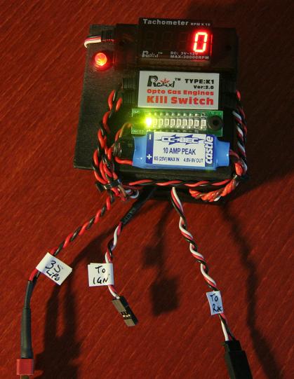

Eftersom jag har tre flyg med bensinmotor (och en heli) så tänkte jag
att det kanske är onödigt köpa en massa likadana grejer till samtliga,
så jag köpte en uppsättning och gjorde en "modul" för 3S LiPo-drift
med UBEC, ackvarnare, fjärrstyrd Killswitch för att stänga av motorn
remote samt varvtalsräknare och LED som visar att tändningen är aktiv.
Bara att flytta modulen mellan flygen. Tre kablar, en för acken, en till
mottagaren och en till tändningen. Inga lösa kablar som hänger och
slänger och ser fula ut (är en liten mottagar-låda under).

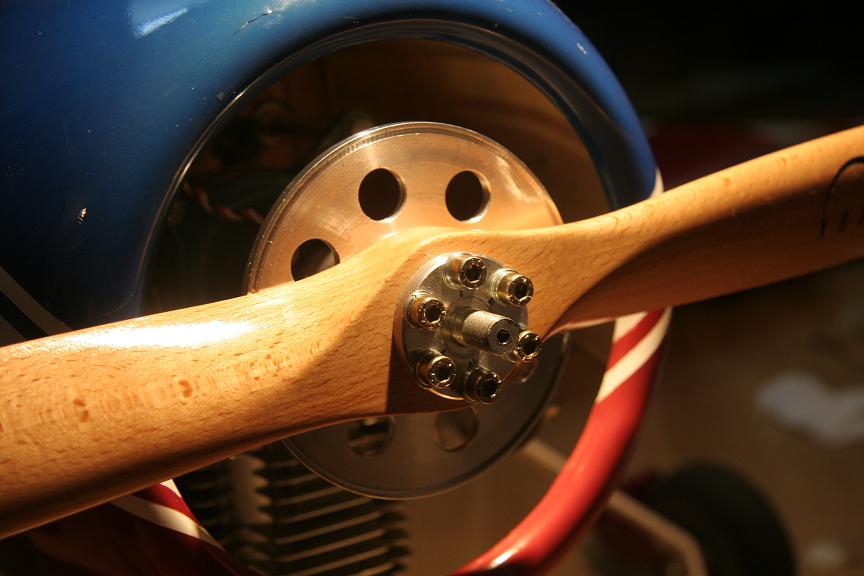

Händer ju saker här! =) Propellern pelarborrad så nu var det problemet ur världen också!

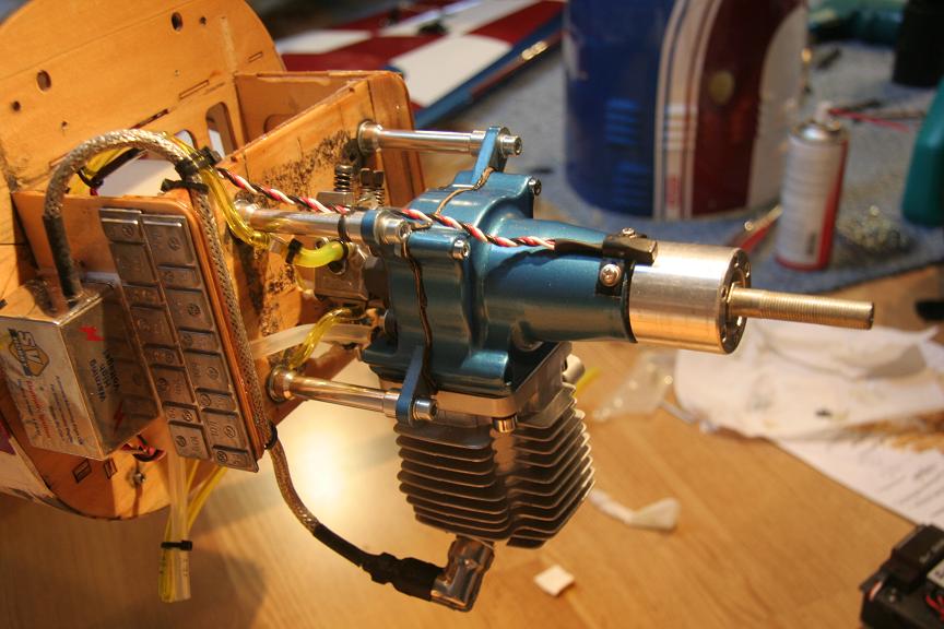

Problemet med kullinkar som aldrig passade löste jag genom att borra nya hål för z-linkarna (heter dom så?).
Motorn på plats. Inte direkt snygg motorbock, men om flyget flyger fint så kanske det får sig en renovering
och snyggas upp sen. =) Motorkåpan är ej fast på bilderna, hänger lite. Allt blev iaf bra o funkar. Choken
var fruktansvärt trög på motorn. Tog bort kulan och choken är nu servostyrd.
