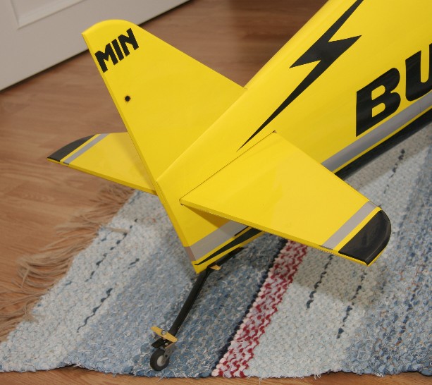

Fixat lite till!

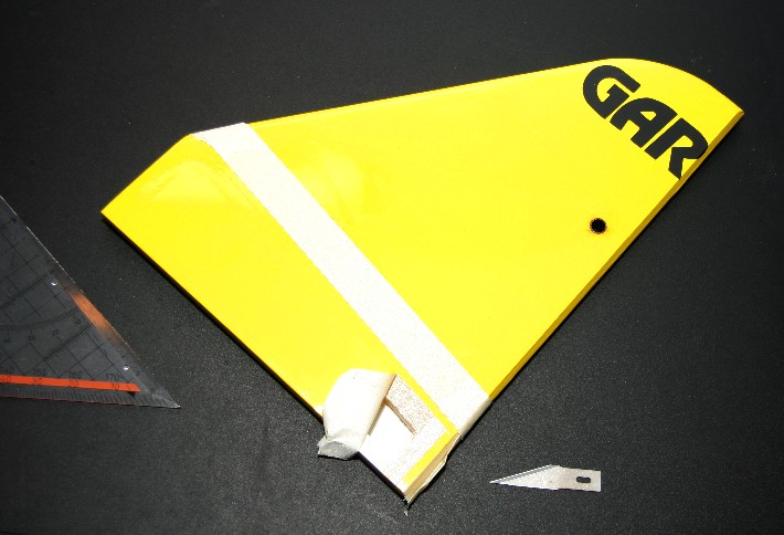

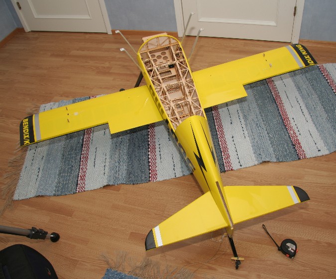

Va ju ett tag sen, men jag måsta ju bara. :D Fortsatte på stjärten.
Började rikta in undre vingen och stabben samt börja märka den.
Man ska ju mäta kors o tvärs och det ska bli lika symmetri. Inte
så krångligt, men lite pill.
Sen skära ut klädseln så det blir limyta. Inte skära i balsat, det
försvagar rätt så mycket.

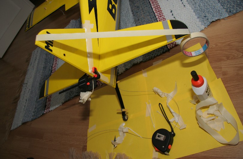

Limma fast stabben och se till att den är på rätt jämfört med vingen
som är rätt jämfört med flyget osv. Jag tänkte använda epoxy, men
jag har dålig erfarenhet av 6 minuters epoxy när man ska göra sånt
här, så det blev vitlim för trä istället. Borde ju funka. Droppar in medium-
CA sen där det behövs. Fastnade, det gjorde det. =)
Sen samma sak med fenan.
Klart! Rakt o fint. :D
Nästa blir att få fast rodrena. Inte så stor grej. Hämtade tunn CA hos TS ikväll.

 Post subject: Re: Bygge: Above All Pitts "Bulldog" Model 12S Python
PostPosted: Fri 19 Feb 2010, 19:02
Stjärten klar!
Inte går det fort, men det händer nåt. =) Tog ju ett tag pilla på denna också.
Några spår var för grunda, skära bort klädsel, limma... jaha, ja det var ju allt. :D

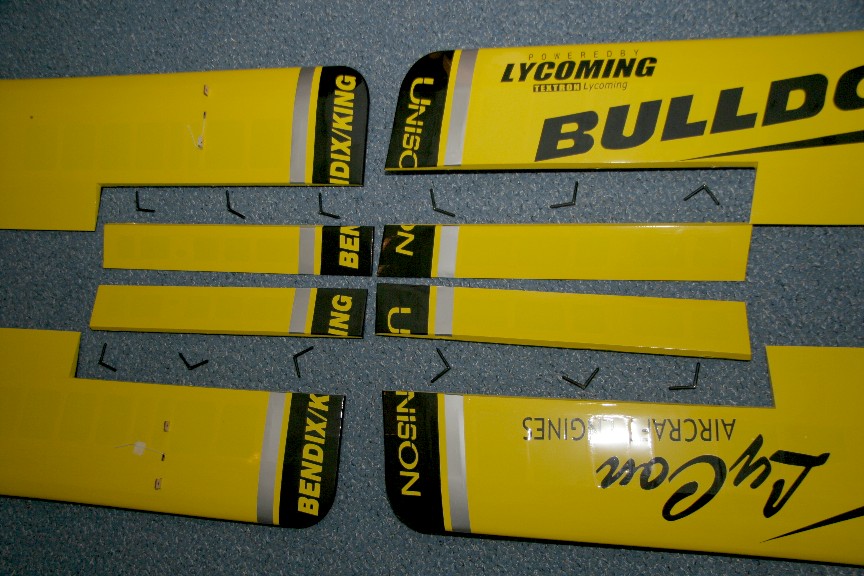

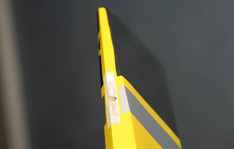

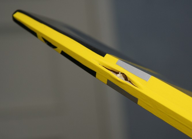

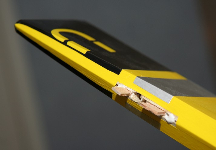

Dags börja limma gångjärnen till dem. Men när man ser närmare så ser det ut
som dom gjort fel när dom fixat i roder o vingar för gångjärnen. Above All är
nog inte något kvalitets-märke vad gäller vissa saker. Konstruktion o allt är
bra gjort i hela flyget, fin kvalitet. Men på vissa stället så undrar man om de
släppt lös praktikanter. Nedan kommer en bild på vingarna, skeven o gångjärnen.
Sen kommer en serie "reparation" på ett ställe av samtliga 12 platser för gångjärnen.
Det var ursågat som att det skulle vara lättare klämma in gångjärnen var som
helst, men det blir ju så rackarns svagt, finns ju inget material kvar. Men bra
blev det efter jag pulat en stund. =) Återstår en bild där jag ska lägga på klädsel.

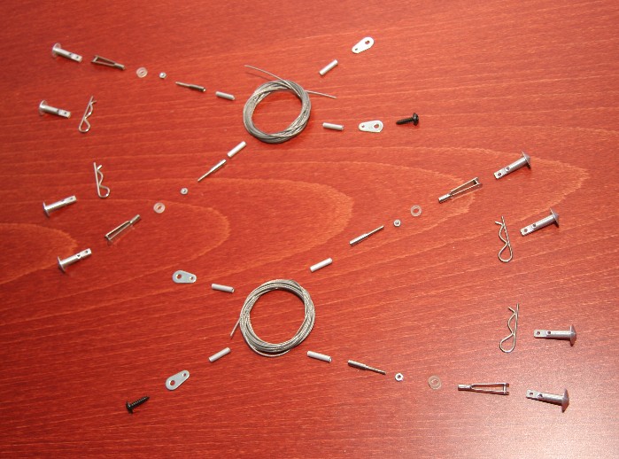

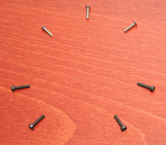

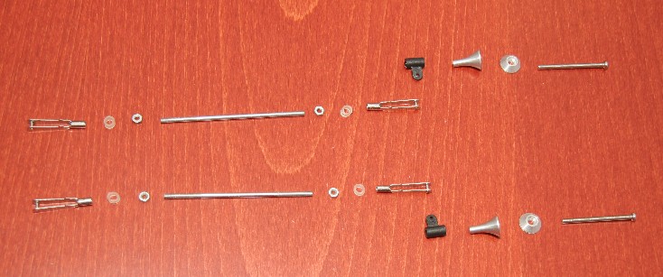

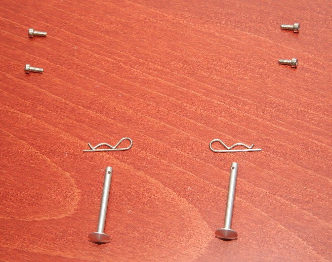

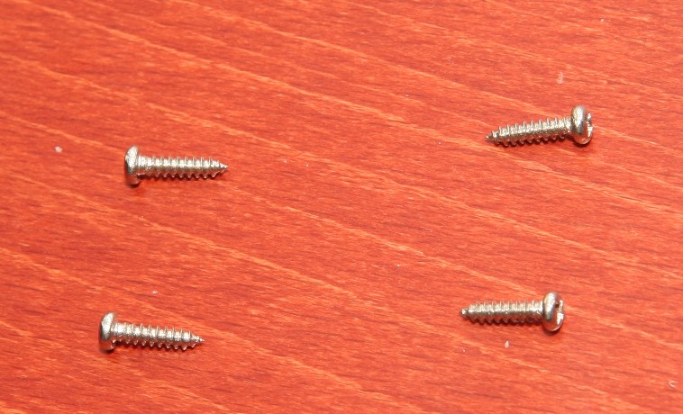

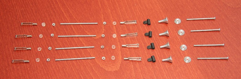

"Skruvarna"
Det var en del skruvar med, men inte samma som i bruksanvisningen.
Så dom fick man klura ut själv var ska sitta, i stort sett. Och inte
finns det så det räcker heller. Redan när jag skulle fästa hjulkåporna
så funkade inte medföljande grejer. Samma med sporrhjulet, för
korta grejer där. Och nu blev det ett gäng bilder så jag har nåt
att gå tillbaks o titta på när jag undrar vad som skall vara var.

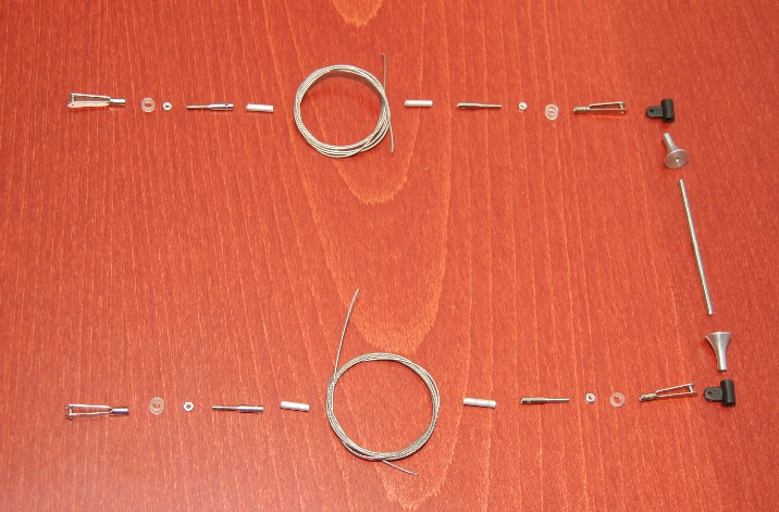

Ser lite gula cirklar på en bild. Där ska det vara såna som pilen
pekar på. Och utöver detta så vart det lite grejer över. Skumt.
Delarna till skevrodrena.

Sidoroderdelarna.
Delarna till bägge höjdroder.
Vajer o delar som håller bägge huvudvingar raka o spända för bägge sidor.
Skruvarna som låser vingarna till flyget.

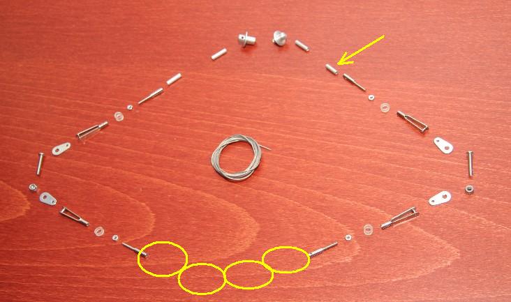

Alla delar samt vajer som håller stab och fena räta mot kroppen. Saknas lite delar.
Gula pilen pekar på ett sånt där alu-rör som man spänner fast vajrar med. Har nån?
