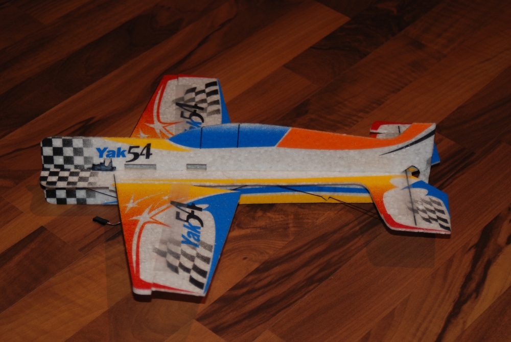

PostPosted: Sun 26 Sep 2010, 20:46
Efter att ha kontrollvägt flyget idag visade vågen på 15 gram.
Då är det bara toma flyget utan roderhorn men med ett servo.
Vikt 15 gram utan sidoroder men med ett servo.
