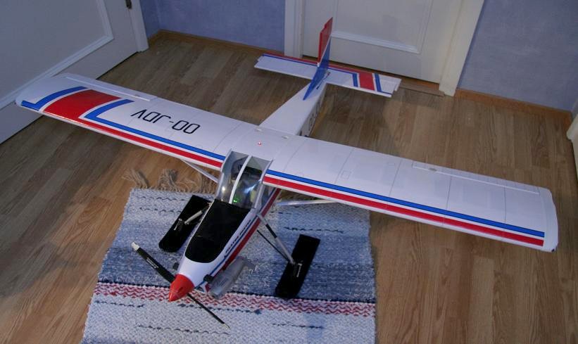

PostPosted: Fri 25 Dec 2009, 10:58
Jaha, ingen som vill köpa Portern än? Nu är skidorna på. Vintern är här.

PostPosted: Fri 04 Feb 2011, 21:51
Portern har nu hängt på väggen hos TS RC & Hobby ett tag utan att bli såld.
Så jag släpa hem den och nu är skidorna på igen. Flyget är rent, helt o fint.
Senast jag hade igång flyget så gick motorn bra. Så... hm. Måste nog flyga
metanol med skidor i vinter. Så är det bara. Börjar bli dags ta ut dom tre
semesterveckorna man har kvar. =)
