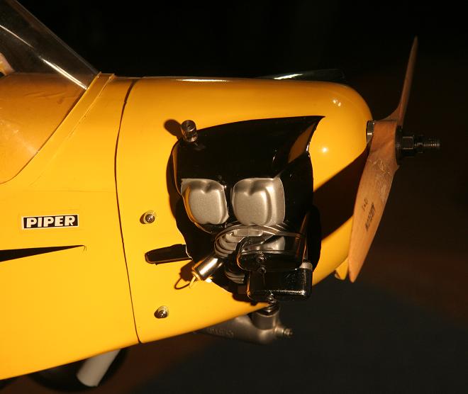

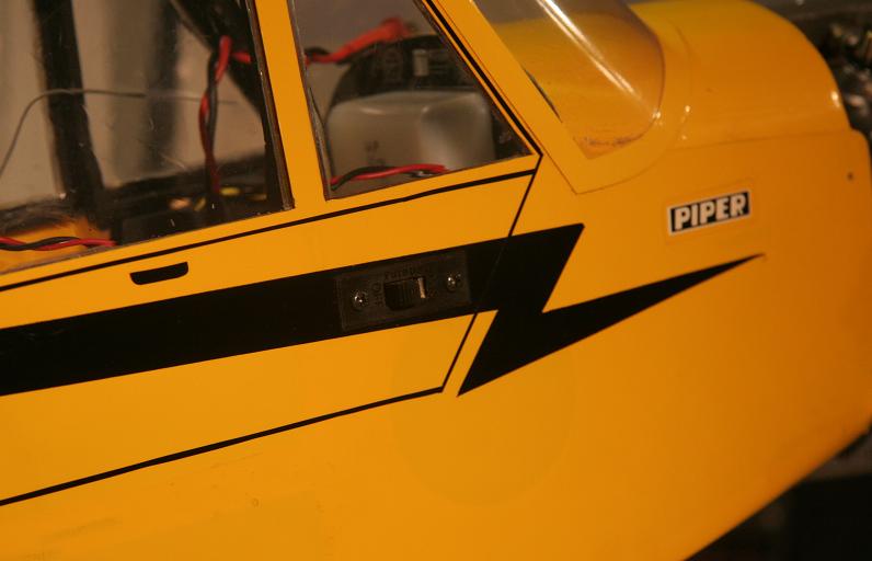

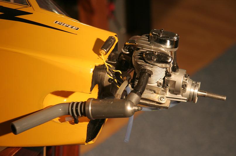

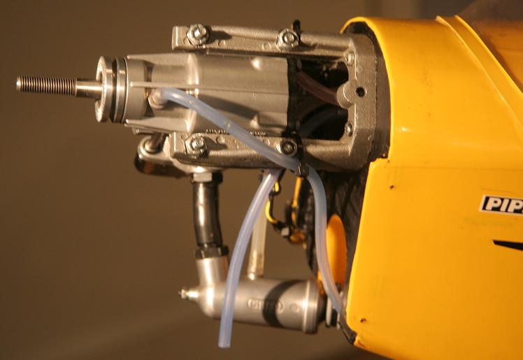

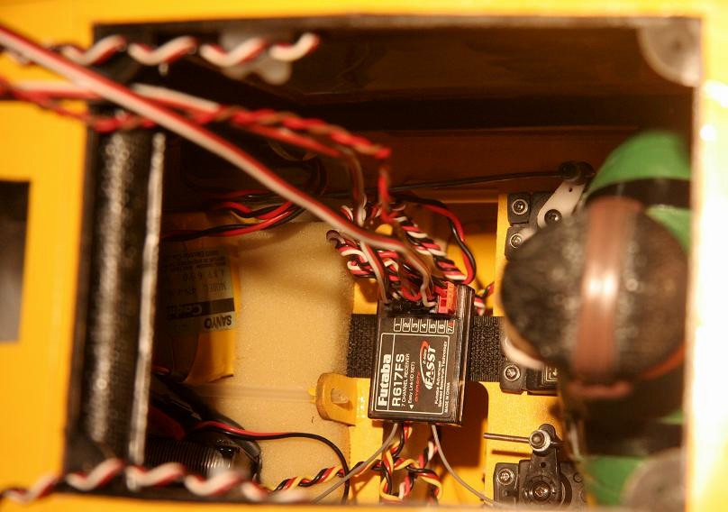

Efter en fixarstund är ännu mer klart! =)
Fixat: Alla servon inkopplade och allt i sändaren är i stort sett inställt klart.
All klädsel fixad och detsamma gäller allt som är målat. Motorn är på plats med allt
klart (slangar, noskåpa, ombordglöd osv). Tvinnat alla kablar. Vände förgasaren,
staget skulle gått ovanpå huven annars. =) Rätat ut stabben men konstaterat att
fenan är sned, inget att göra nåt åt, flyger nog ändå. Skeven är skeva, men dom
heter ju skev, så dom ska väl va skeva!? Haha! Tanknippel fixad med ytterligare
slang från tanken. Stag i vingarna vända, några var fel väg. =) Har även gjort och
satt in de två sakande stagen vid instrumentbrädet. Osv osv... en massa småpyssel
som tagit tid, det mesta behövdes ej göras för att flyga, men när man ändå håller
på!!! :-D Gillar flyget. Lite till nu, sen ska det hängas upp i taket tills våren kommer
för min premiär på Djäkenfältet.
Återstår: Lite sändarinställningar, köpa 30cm servokablar (TS vägrar ju svara i
sin tråd), köpa 13x6-träpropeller, fixa ackarna på plats (vad man nu ska välja), balansera
flyget alla vägar, lite kablage kvar att fixa snyggt, väga flyget (va ju tyngre än jag
trodde, men är iofs inte en 40-trainer heller), osv.

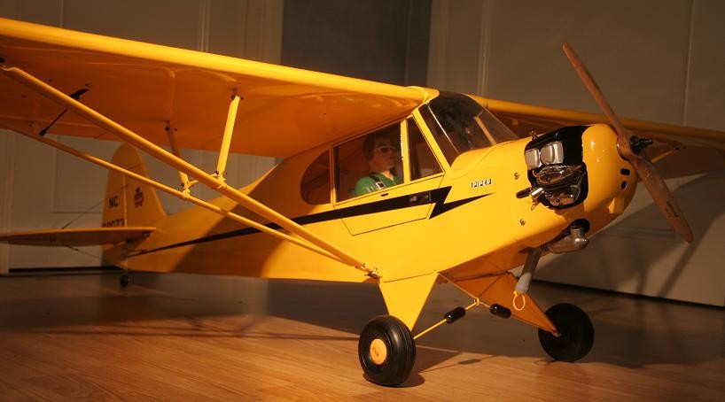

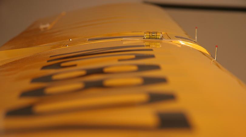

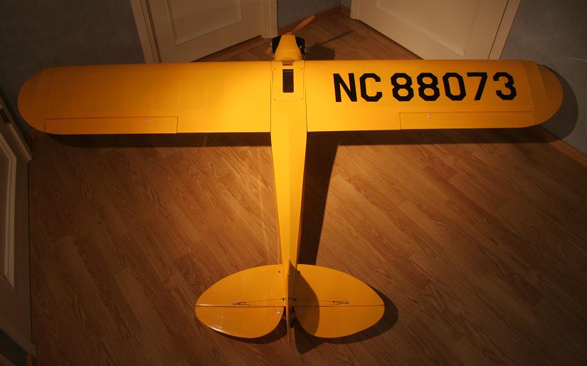

"Klarbyggd!"
Den va ju byggd förr, men nu är motorn på plats,
allt inställt och lite tillsnyggad mm. =)
Återstår:
- Bestämma mig för vilka ackar som ska användas
- Vänta på att TS hör av sig om kablarna för skeven (2st 30cm) så jag får göra klart kablaget för skeven
- Prova ta bort CA från klädseln bara jag beställer debonder
- Ta hem en träprop (13x6) man kan även ha följande för skala-flygning: 13x8, 14x6 samt 15x4... kanske nån av dem är bättre?!
- Balansera om (är nu exakt med 10g extra i nosen med en 4-cell NiMH och en 3S 500mAh där de ska vara
- Balansera sidvägen
- Ställa in Sullivan ombordglöden och få motorn att gå finfint på fältet! =)
Hänga upp den måste jag ju göra, men hur och med vad? Hänga snören
runt vingbaserna? Där nånstans är ju CG så det borde va lättast...

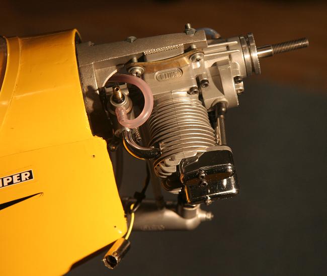

Vikten hamnade på 3.470g med allt (3,2-3,4kg enligt bruks).
Motorn (Saito FA-72G är på 11,8cc och 1,2hp, ska ha 20% olja och
10-15% nitrometan) varvar 2.000-12.000 rpm så maxvarv ska ställas in på
max 11.700rpm vid fullgas på marken (tur man har tachometer, men dom
brukar inte funka så bra på vissa proppar). Men sen är det ju fråga om vilken
propeller man väljer också.
Högskruven var 1 + 7/8 varv (Fabrik = 2,5 varv).
Lågskruven vet jag inte vad var, den råkade jag skruva ut, men skallen
ska vara "flush with the throttle arm housing" och det vet jag inte exakt vad
dom menar med, men antagligen är throttle arm housing den svarta plastarmen
som är på throttle-axeln? Under denna arm finns ju också en yta. Hm. Nåja, man
lär väl märka när man skruvar in skruven för att ställa lågvarvet.
Skala? Denna är semiskala, men för att få den att se mer skalalik ut så måste man
nog göra en del: ta bort avgaspipen, måla eller byta ut roderhornen, "smutsa ner"
den eller byta klädsel (för blank), göra nåt åt stagen på stjärten, byta ut sporrhjulet,
göra nåt åt stab-bultarna, dörren ser lite fake ut, 4-taktsmotorn sticker ut, propeller-
navet i nosen liknar inte alls, cockpit, osv... så nä. =)

En undran om Sullivan ombordglöden som är i Cuben...
Den ansluts till Throttle-kanalen (med three-pin connector som det står i manualen).
Servot ansluts till utgången.
En kabel jordas mot motorn.
En annan kabel ska till glödstiftet.
Man ska inte mata ombordglöden med samma ack som RC-mottagaren är på.
För den har egen matning (blir 2S LiPo 2200mAh i denna).
Det intressanta... Ombordglöden funkar fast man inte ansluter ombordglödens ack.
Den får alltså ström från RC-mottagaren.
Frågan: Är själva glödningen ändå helt åtskild med annan ack fast ombordglödaren lyser upp utan glöd-acken?
Atte har flugit med denna och jag har inte ändrat något. Men ändå... Logiken existerar inte.
Manual: http://www.sullivanproducts.com/m060instructions.pdf

Cuben ... inte flugen än.
Till nästa gång:
- Byta ut drivack för RC från NiMH till LiPo (har redan UBEC o allt klart, men ska få rum med acken också), stör mig lite på LiPo + UBEC istället för NiMh... de väger så mycket mer.
- Testa om glödaren ger ut ca 1.2V (samt testa hur matningen fungerar eftersom glödaren verkar lysa fast man inte anslutit rätt ack
- Skaffa starterstick (fingergumminåntingvaddomnuheter)
- Få Fältlådan klar
- Komma ihåg ta med batteri, eller skaffa "trådlös" starter
Vad gäller motorn (Saito 72):
- Lågvarvsskruv-varv? Satte den "flushed" enligt manualen förut, men det verkade ej rätt?
- Högvarvsskruv-varv? Vid 2,75 varv ut så gick motorn bra på fullgas, men inget annat gick bra då. Va ska den va?
- Tanken och klunkar med slangar. Jag brukar vara väldigt noggrann med dessa för man vill inte ta ut tanken igen med tanke på vilket jobb det är. Så jag är fortfarande 100% säker på att den är rätt, men något kan ju ha rört sig?! Njae... tveksam. Men får väl kolla ändå. Jag brukar rita pilar på vad som ska vara UPP och märka slangarna på två sätt samt märka utgångarna ur tanken på två sätt.
- Ventilspelet satte jag enligt manual så som jag gjort tidigare med ventilspel på fyrtaktare, kan ej tro att det blev fel då det var rätt förut. Men kollar om det rört sig.
- Är det rätt bränsle?
Fast det haglade tips på att man borde ha OS och inget annat, elskit är bäst, 2-takt är bäst, bensin är bäst osv... så vill jag gärna ändå ha mer tips på hur jag får upp min Cub i luften med en Saito 72 i nosen (några sa förut att de var bäst, men de orden lyste med sin frånvaro igår). ;-)

Du behöver max ett 850-100 mah lipo och ett litet beck. I cuben är det ju större än i min stick och jag fick plats med både bec och 1300 3s lipo välj mer celler så blir batteriet inte så långt. Ta bort maskinen och kom hit så monterar vi upp den i mitt test stand som jag köpt så reder vi ut problemet över en fika och lite rc snack. kanske grannen tittar ner då oxå. frun fixar rc kalas på bastu cave altanen :)
Du behöver sätta i ett nytt stift för dom tar stryk av att köras fett...och det gjorde den i går :shock:
 Post subject: Re: Hangar 9 J-3 Cub
PostPosted: Sun 17 May 2015, 10:25
Efter att ha läst det här är jag nästan övertygad om att ditt stift är dåligt http://www.svensktmodellflyg.se/forum1. ... gid=234461
