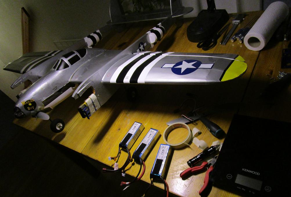

Så där, då var P-38an framplockad, och balanserat igenom alla grejer för att
klura ut vad jag ska ha för motorer, ESCs, proppar och ack-setup. Done!
Bara att klicka på beställ. P-38an åkte tillbaks till förrådets tillsvidare.

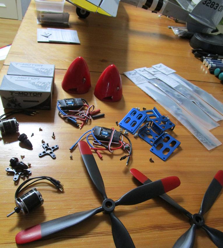

Grejerna framplockade och har börjat montera.
Motorfästen, motorer, ESCs, propellrar, spinners (inte dom enorma P51-spinners som hör till propparna på bilden), ackar, ...
Blir att montera allt först och få det att funka, sen blir det att snygga till.

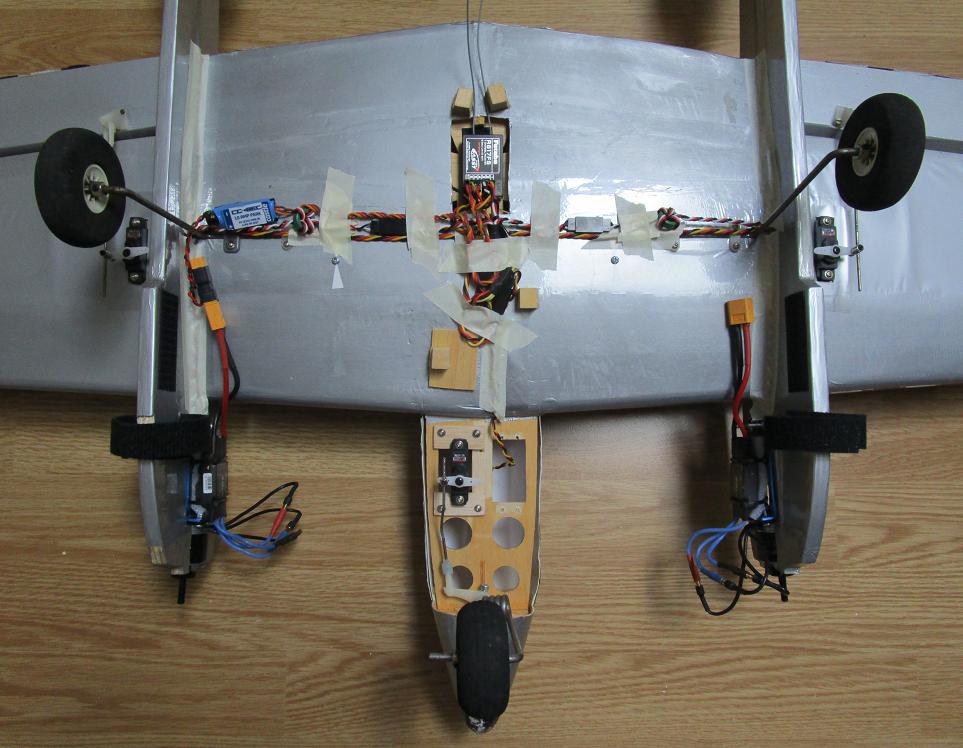

 Post subject: Re: BYGGE: Great Planes P-38 Lightning Profile Kit
PostPosted: Fri 06 May 2016, 11:44
Allt på plats!
Motorfästena på plats
Motorerna på plats
ESCarna på plats
UBEC på plats
Ackfästen på plats
Mottagare på plats
Allt kablage på plats
Balanserad
Återstår lite tillsnyggning inför premiär, gör det bättre efter det.
Som tex försänka kablage och tejpa över med samma grå klädsel.
Och använda delar av nån sorts plastflaskor för motorkåpor.
Måla och dona...
Och förstås alla inställningar återstår.

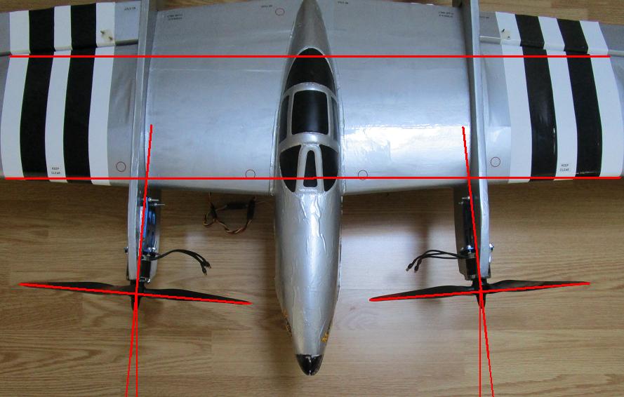

Motorerna ska vara 4 grader utåt.

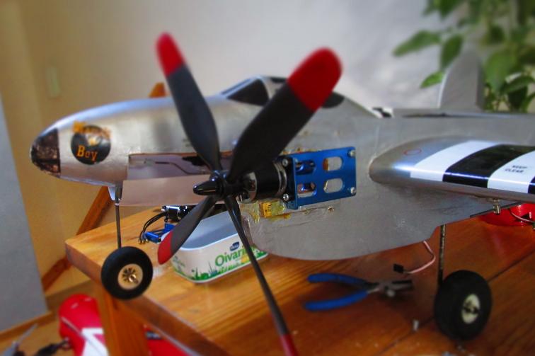

Jag kommer inte använda svarta 4-bladiga propparna till en början.
Det blir att använda motroterande APC-proppar. Undras vilket håll de ska rotera mot.
De svarta är 10,5"... ser stora ut. Men de ÄR stora, kolla här:
http://www.warbirdregistry.org/p38regis ... 3314-4.jpg
WTH! Det ska ju tydligen vara trebladigt... ;-)
Hur som, jag börjar med 10x4.7" APC och är det för mycket så går jag ner till 9".

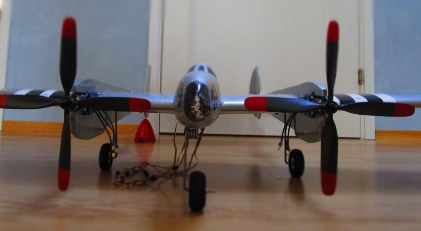

FLYGKLAR!!!
Då var den klarbyggd och inställd samt balanserad osv.
Vikten va ju det viktigaste här. Jag hade ju tänkt flyga med EN 3S 2200 30C.
Men det glömde jag bort så det blev med två 3S 2200 25 eller 30C. :lol:
Men jag är ändå under Great Planes maxvikt (som är 2200 gram).
Mitt flyg väger komplett 2176 gram med 30C-ackarna. ;-)
Med en enda 25C-LiPo hade flyget vägt 1956 g.
Multiplex TwinStar II som vägde över 1600 gram flög vi med en 3S 2200
(mindre än 25C-ack) och det funkade men 1,6kg är för tungt för TwinStar.
P-38an är iaf lättare än tidigare.
- Då hade den 6 st 44-grams standardservon (nu ett servo mindre, dvs 5 st 18-grams micro-servon).
Bara det är 175 grams skillnad.
- Förut var det två OS 25 + tankar och sånt, minns inte viktskillnaden. Nu är det motorer + ESCs + LiPo.
- Förut fanns det en 4-cells NiCd, nu används ej den
- Förut hade den en massa blyvikter, 70 gram tror jag. Används ej nu.
Propparna ska röra sig så här om man står framför.
- Den vänstra ska röra sig moturs.
- Den högra ska röra sig medurs.
Och det gör dom med APC 10" nu.
