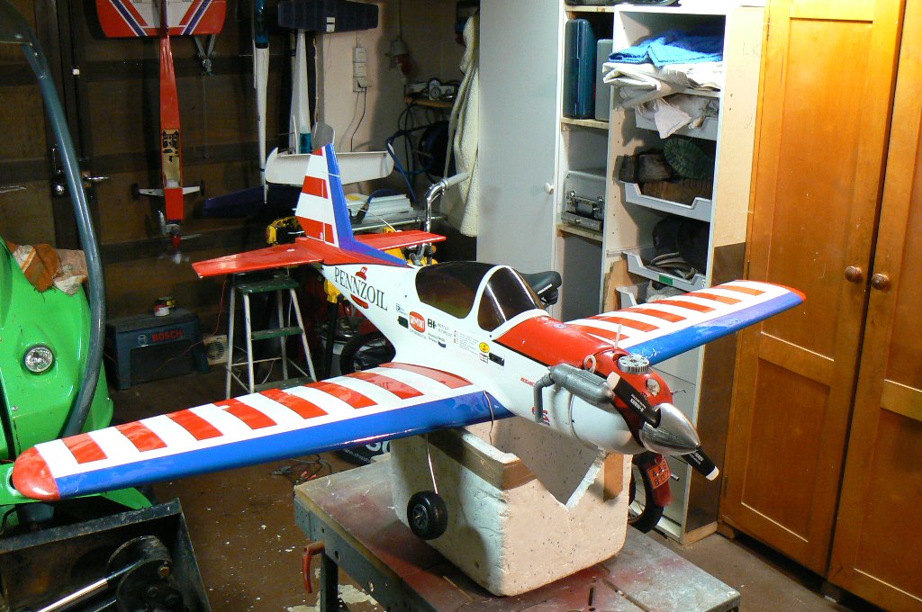

Nu har jag passat in den nya motorkåpan (.. den blev sisådär, men det går inte att få till vadsomhelst av en gammal plastburk :cry: ), lagt in tank och kopplat ihop radiogrejorna. Efter motormontering och lite finputsning så är den snart flygklar :D ... i väntan på lämpligare väder.

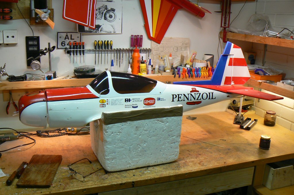

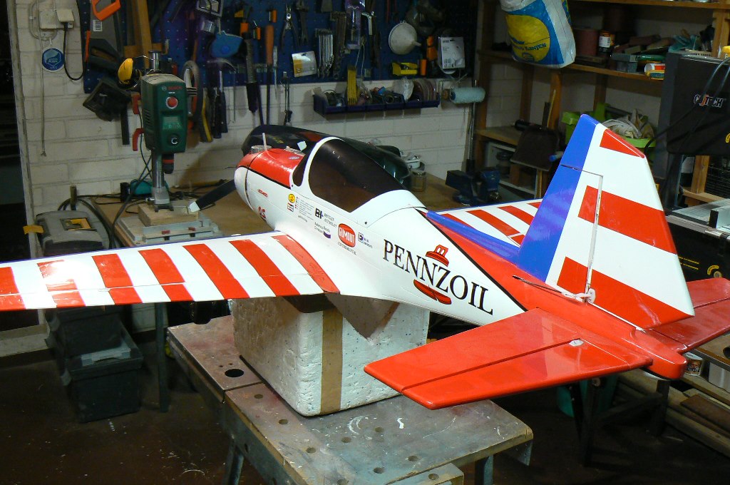

Nu är den lite modifierade Chipmunken nästan klar för provtur ... väntar på besked om ett motoralternativ och så måste jag givetvis få CG ungefär på rätt :roll:
Den blev liksom lite större än jag hade väntat mig när jag skruvade ihop den :o ... får väl se om motorn räcker till :?

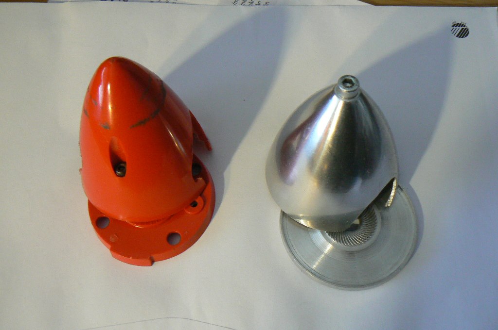

Nu har jag vägt alu resp. plastspinner av samma storlek och nu får ni gissa vad dom vägde. Rätt svar får en guldstjärna alternativt ett begagnat glödstift ... eller kanske nåt annat :D

du har nog rätt, plastspinnern väger 57 g (antagligen för att den är röd) och aluspinnern (inkl. muttern och bulten som håller fast den i vevaxeln) väger 75 g :oops: ... så byte till röd spinner minskade vikten i nosen med hela 18 g :D
