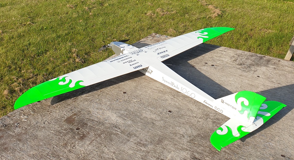

Foton på det färdiga flyget
Sen när det är influget sätter jag på rätt motorkåpa och spinner + folding prop-combo.

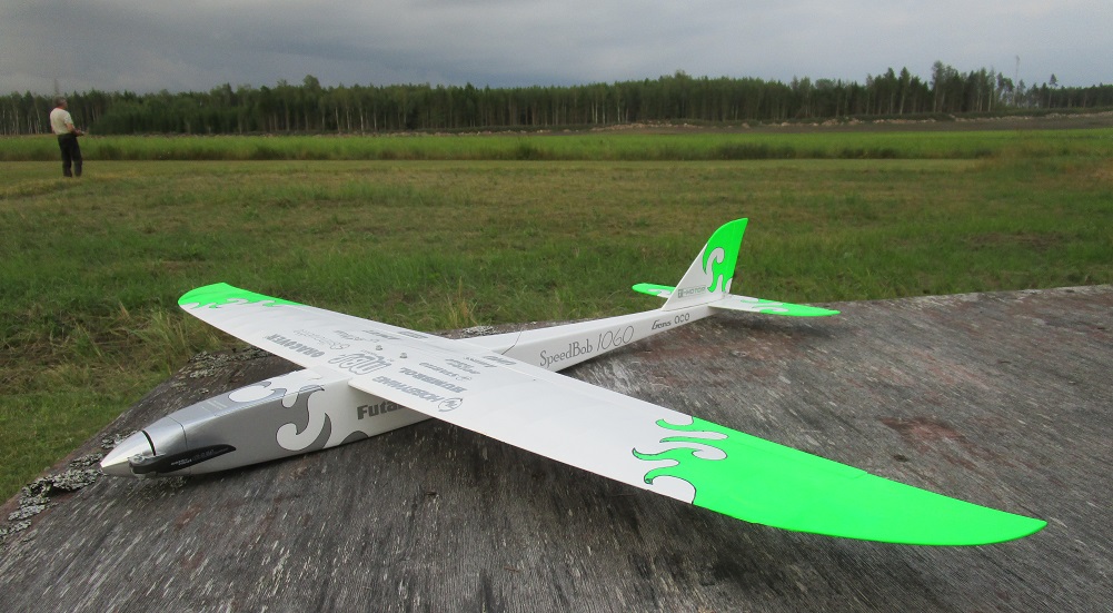

Premiärflugen 29 okt 2023!!! :mrgreen:
Jösses, 8 aug 2020 hade jag fått hem kitet. Det tog bara 3 år och nästan 3 månader från start till premiär. Det är för länge. :roll: Det roliga med detta flyg är att det är det första flyg jag byggt själv från kit (P-38an byggde jag tillsammans med JS). Blev mer taggad av kit efter man flugit nåt man byggt själv.
Flög den några varv igår med en Tattu 3S 1300mAh 30C-ack. Flög 4,5 minuter mest på halvgas för att trimma in (bara några blips på höjd) och sen för att jag var rädd om flyget. Men det flög riktigt bra! Exakt och som på räls. Och förvånad över hur sakta det ändå flög utan problem. Acken var 4,02V/cell efteråt. Så det fanns mer flygtid. Klart nöjd! Ska flyga några ackar till med den propeller jag har nu. Sen ska jag ta bort blyvikterna och sätta på motorkåpan samt alu-spinnern med folding prop.
Bra flyg! Bygg en du med.

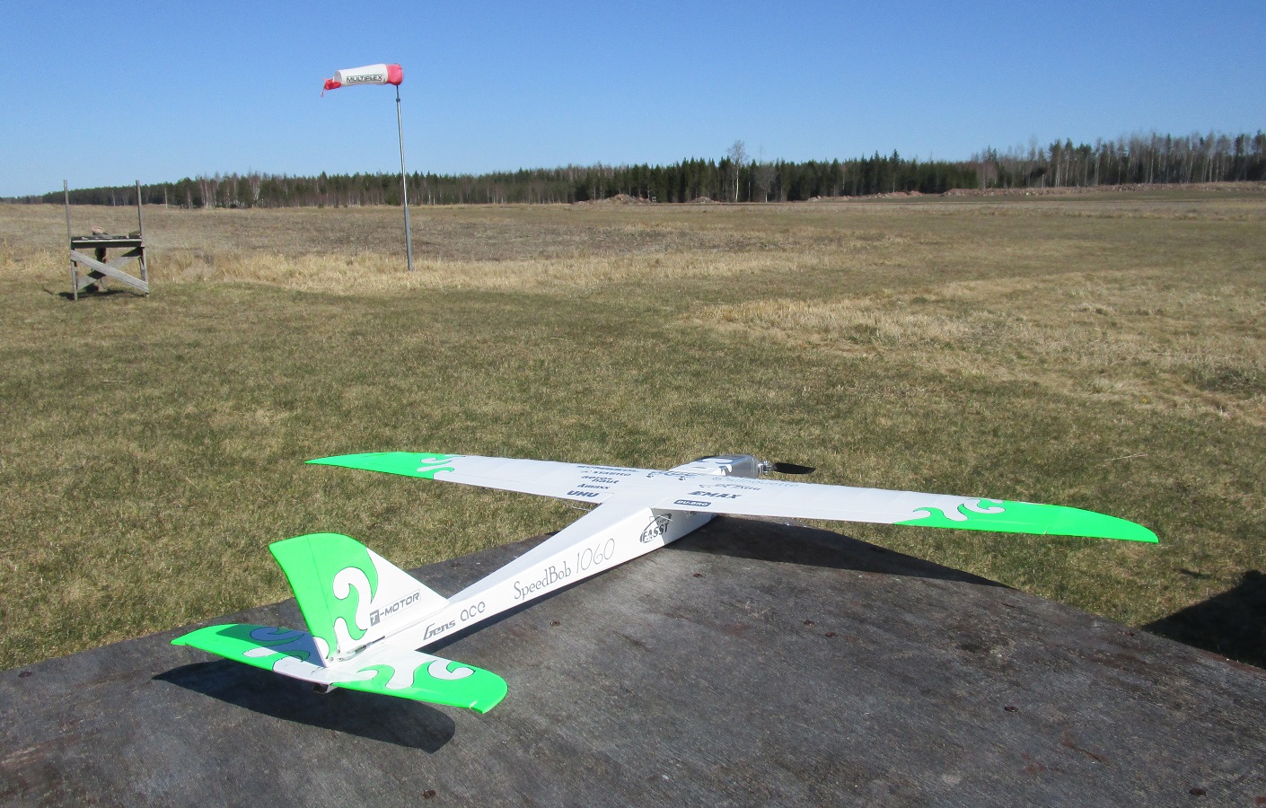

SpeedBob 1060 fick flyga igen!
Inte är det ofta, men nu flögs den andra gången, 3 ackar! :-D
Flyger fint.
Första gången jag flög den, i fjol, så pyste jag runt på halvgas, rädd om bygget.

Näst gång blir det utan blyvikterna men med noskåpan aluspinnern och folding Aeronaut-prop.
 Post subject: Re: BYGGE - SpeedBob 1060
PostPosted: Fri 27 Dec 2024, 16:18
Posts: 31955
Rätt propeller och spinner på plats!
Även motorkåpan med kylhålen.
Och det innebär att all extra blyvikt är borta.
Så nu ser flyget ut som det ska och det har även CG på rätt fortfarande.
Jag måste bara komma ihåg att minska throttle till max 75% eller va det var, annars blir det hett.

Flög ytterligare 2 ackar 8 juli, årliga flygningen?
Borde flygas mer.
Viktigaste som borde fixas nu är obalansen i propellerstopparen, det sinkar fullvarv.

Flygning 2026!
Flög 3 ackar igår med SpeedBob. Lite blåsigt men det märktes knappt, flyger som på räls. Kanske skuttar lite och så men fortfarande håller den linjen. Tog nu efteråt bort propellerblads-stopparen på fällbara propellerspinnern för att se om jag får bort vibrationerna och att inte kroppen tar skada vid landning när propellerbladen viker sig bakåt. Pga vibrationerna har jag mest flugit med halvgas drygt och då räcker acken 10-12 minuter. Glider jag bara runt sakta så flyger jag 15 min.
