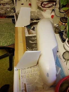

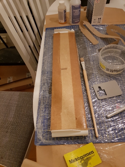

Har varit hemma en vecka nu och gjort lite grann.
Har börjat montera ihop höjdroder.
Testar en metod med packpapper och lim.
Vanligtvis använder man vitlim då, men jag hade inget hemma så jag testar med lamineringsepoxy istället.
Det visar sig hur starkt det blir :)
Men samtidigt är den kort så det blir nog inte så stora böjkrafter i den :)

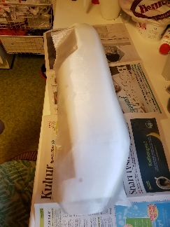

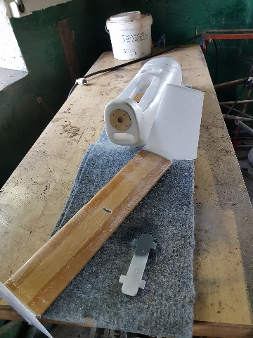

Lägger just på den sista biten glasfiber på denna.
Har varit tvungen att ta en sida i taget då jag inte har stativ att plasta på.
Botten får ett lager 110grams väv och 2 lager 50grams.
Tänkte vänta med Maiden tills jag iaf fått primer på kroppen så jag slipper skräp i glasfibret.
Även fenorna kommer få ett lager 50grams glasfiberväv.
Fenorna ska även stöttas med varsitt grillspett (utan grillad mat på ;) )

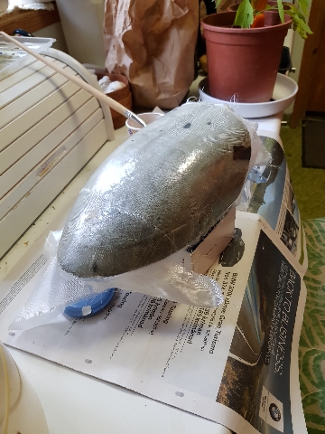

Nu ska det bara härda och putsas av

Det där måste ju blir klart mycket mer stabilt och hållbart än utan! :-D
Vägde du delarna före så du vet hur mycket tyngre glasningen blev?
 Post subject: Re: PROJEKT: Sonic Modell SkyHunter 1800
PostPosted: Sat 11 May 2019, 10:27
Posts: 889
Kör: Halta Lotta
Buken kommer bli stark :)
Jag glömde det :)
Kom på det igår före sista lagret :roll:

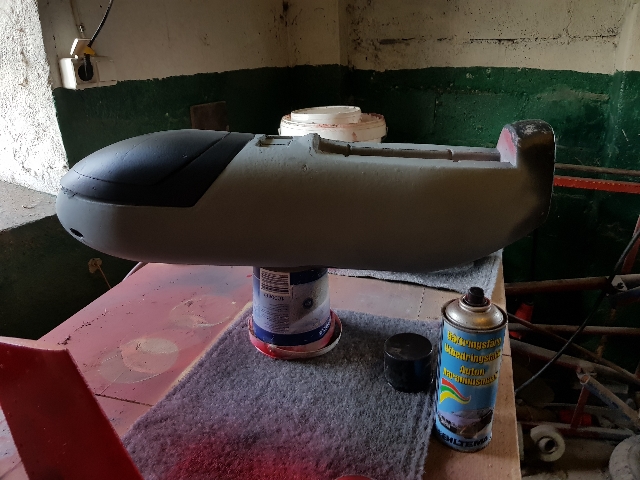

Har putsat av denna och börjat lägga en slipgrund.
Det ligger rätt tjockt med sprutspackel men i stort sett all färg ska slipas bort på kroppen.
Canopyn fick ett lager martsvart.
Måste köpa färg för att lackera gult och rött på kropp, vinge och stabben.

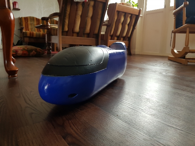

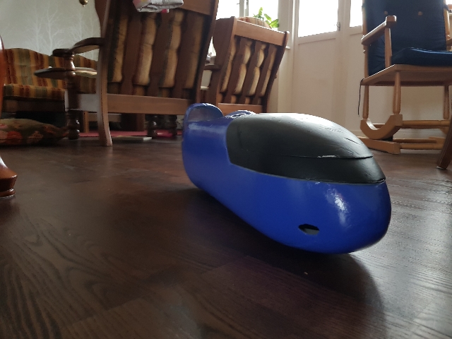

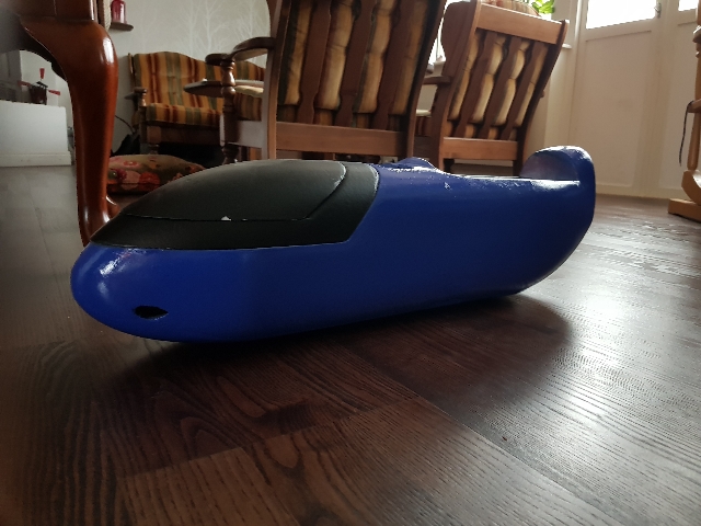

Jag ändrade mig med lackeringen :)
Det fick bli blå vit och svart med röda fenspetsar.
Kroppen ska bara få en vit rand så är den färdiglackad sen.
