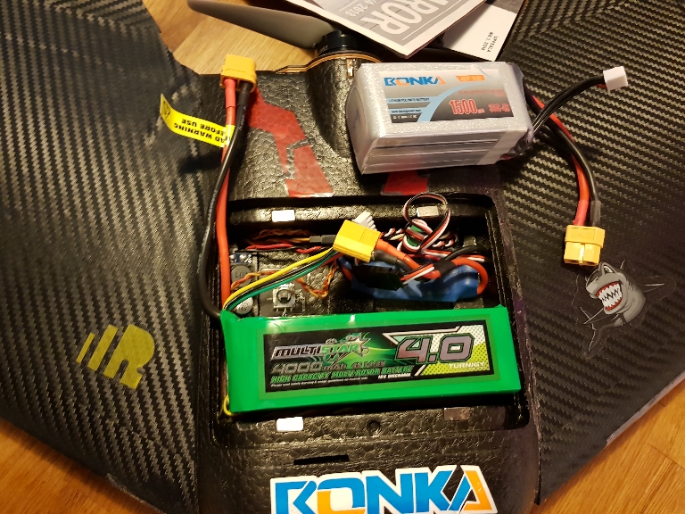

Har påbörjat reparation av denna kärran.
Kommer klä den på en gång.
Härnäst är en annan mottagare (433mhz) och större ack.
Sedan blir det flightcontroller med inav installerat.
Motorn som sitter nu drar drygt 3.75a vid "cruising"
Acken som ska i är på 4000mah så det borde bjuda in till ganska bra flygtid och räckvidd.

Mitt nya ack har kommit. Det ser ut att passa om man har nytt lock över flyget :)
På tal om bungylaunch så tror jag avvaktar och ser hur det fungerar med det nya batteriet.

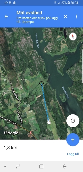

Satt just och lekte i Google Maps. Det största avstånd jag flugit på med detta flyg är nu ca 1800meter bort
 Post subject: Re: Montering. Reptile s800
PostPosted: Sun 08 Apr 2018, 18:47
Oj jävlars! Du var bra mycket längre norrut än mig då, jag var 1100 meter norrut som längst (tvärgående vägen, bild kommer i min tråd).

Här är sträckan jag flög ut
