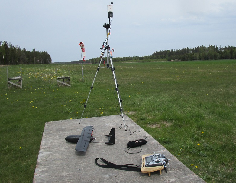

Jag flög vidare på samma ack som jag började flyga på igår.
Flög 21 minuter på en ack (Nr 2) tror den kom ner på 3,75V direkt efter flygningen och så flög jag 18 minuter på andra acken (Nr 1) och kom då ner till 3,85V direkt efter.
Skulle flyga igen men det kom en vindpust och höjdrodret räckte inte till så den for i backen. Nån spricka bara, inget annat. Men hade inget lim med.
Men 21 minuter är ju ändå +50% flygtid och då har jag inte testat klart än. Så det går framåt.
Testade även nya diversity-mottagaren med patch-antenn och spironet.
Mycket bättre bild i patch-antenn-riktningen, men lite nu och då så ville större delen av mitten bilden skeva åt höger.
Vet ej varför, gjorde lite samma med QAV-X. Borde väl testa byta kanal på VTX.

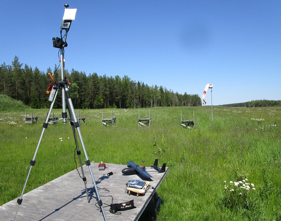

Flög bara en ack idag... flyget är lätt och det blåste ibland upp i 4 m/s, kanske mer högre upp, men mest runt skogen, där va det turbulent.
Började bli åksjuk så det fick räcka med en ack. :lol: Flög i alla fall 26 minuter denna gång och då är cellspänningen efteråt nere i 3,68 V/cell.
Det är en bit kvar till 3,3V. Woah! Om det minskar symmetriskt (räknat på tid) så blir det ca 31 minuter. Ska se vad jag laddar i sen.
I övrigt bra bild och allt funka som det skulle.

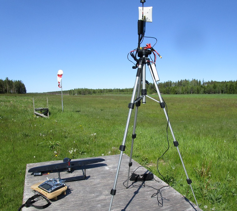

Flög en ack Li-Ion idag igen i denna!
Flög ännu längre tid denna gång.
Flög drygt 32 minuter och det är 3,65V/cell kvar i acken (3,3V är rekommenderat minimum).
Så, lite till kan jag nog flyga.
Rätt mycket bättre det än med 3S 1300 LiPo, fast flyget väger exakt lika mycket med denna 3S 3120 Li-Ion (lättat flyget lite).
Solig dag och FPV funkade bra med fint ljus och fina färger.
