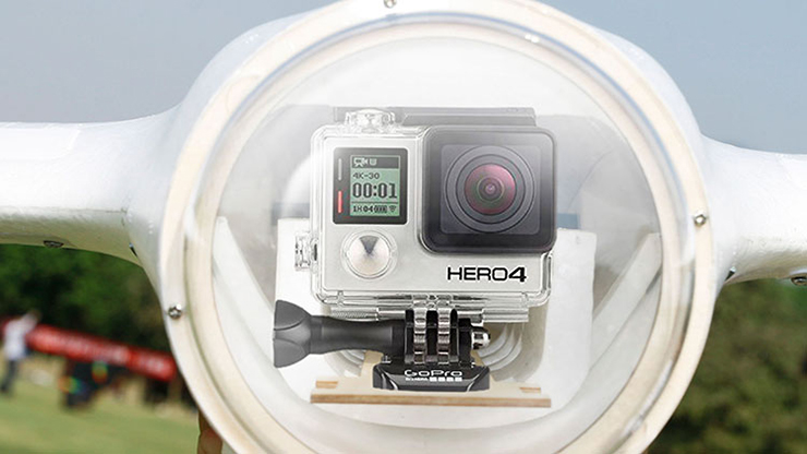

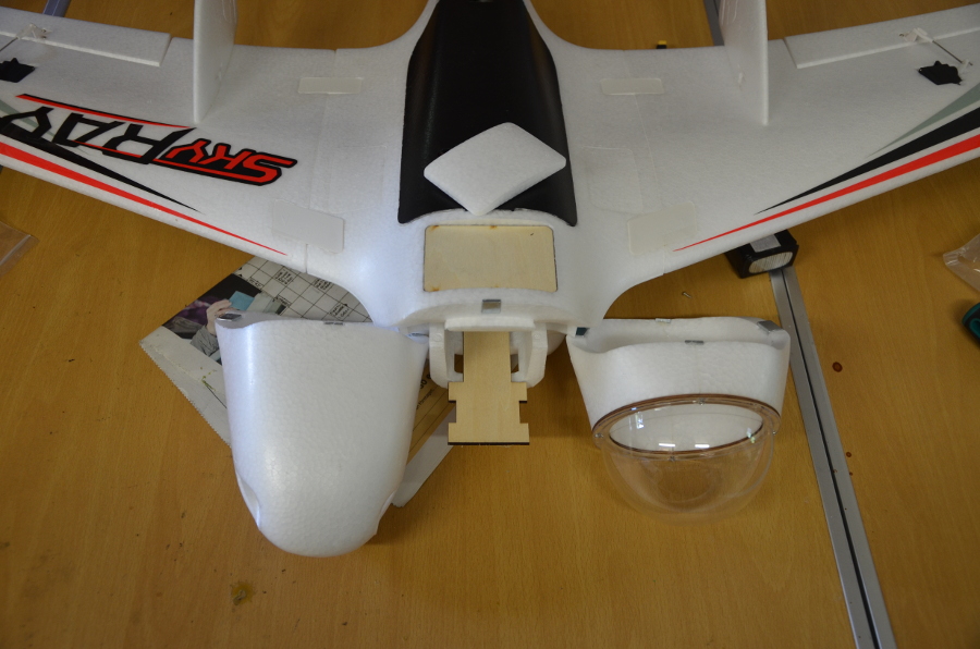

Vill man köra med domen så ser det ut så här enligt en bild jag hittade.
